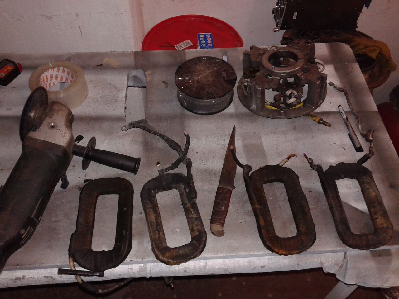

Модернизация мотора в сериесник
Востаннє редагувалось Jekabes 08 груд 2017, 14:21, редаговано 1 раз.
 Заголовок повідомлення: Re: Trabant 601 EV "Slow&Happy" (Jekabes, Днепр)
#47655Повідомлення 08 груд 2017, 14:19
Звідки: Дніпро, Україна

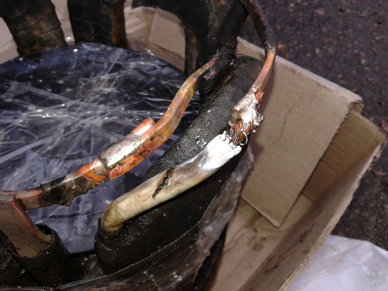

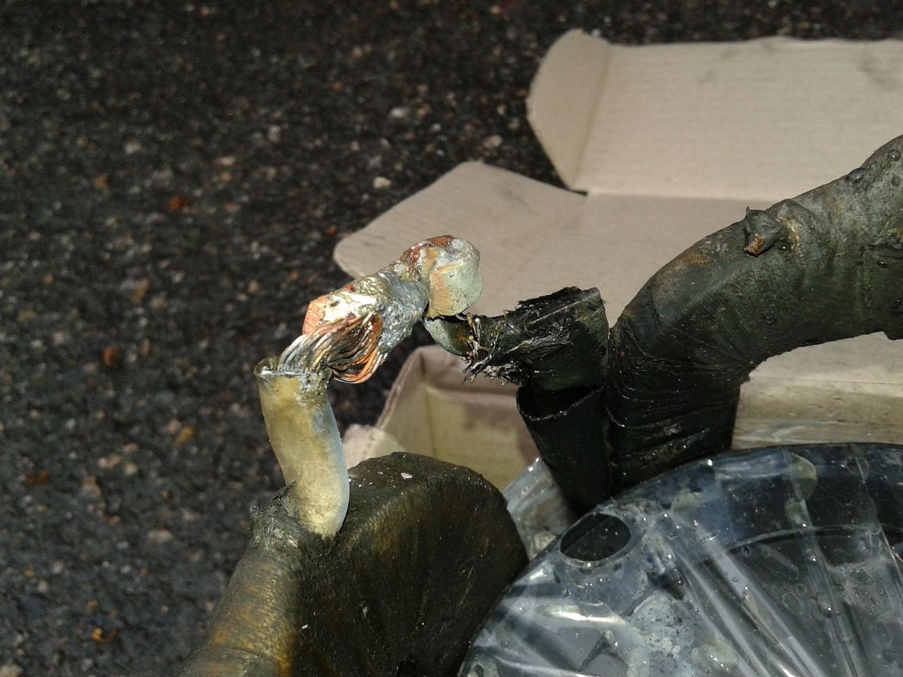

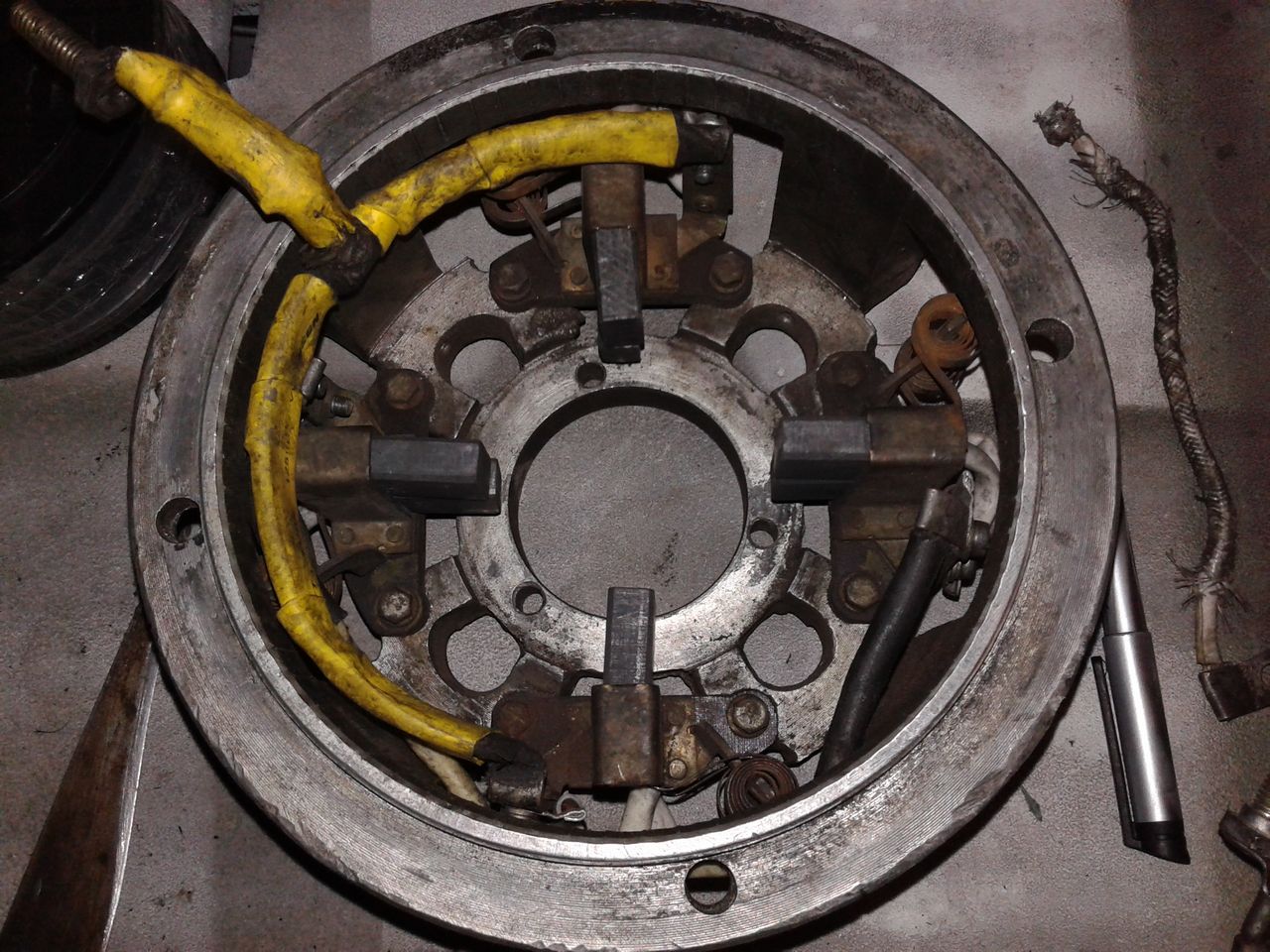

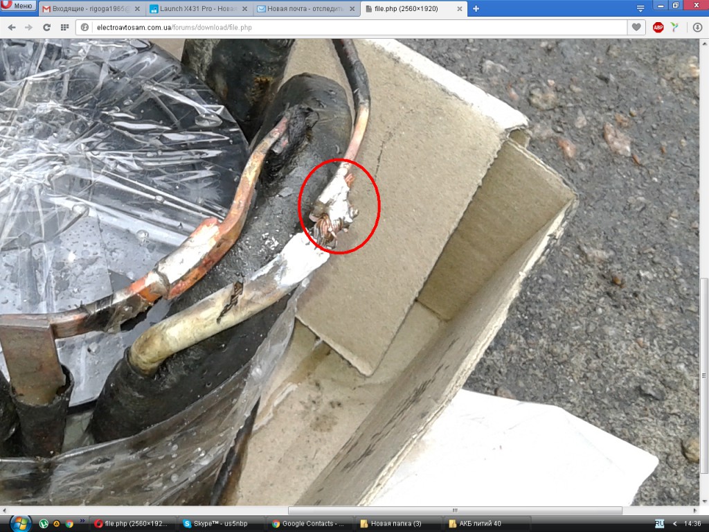

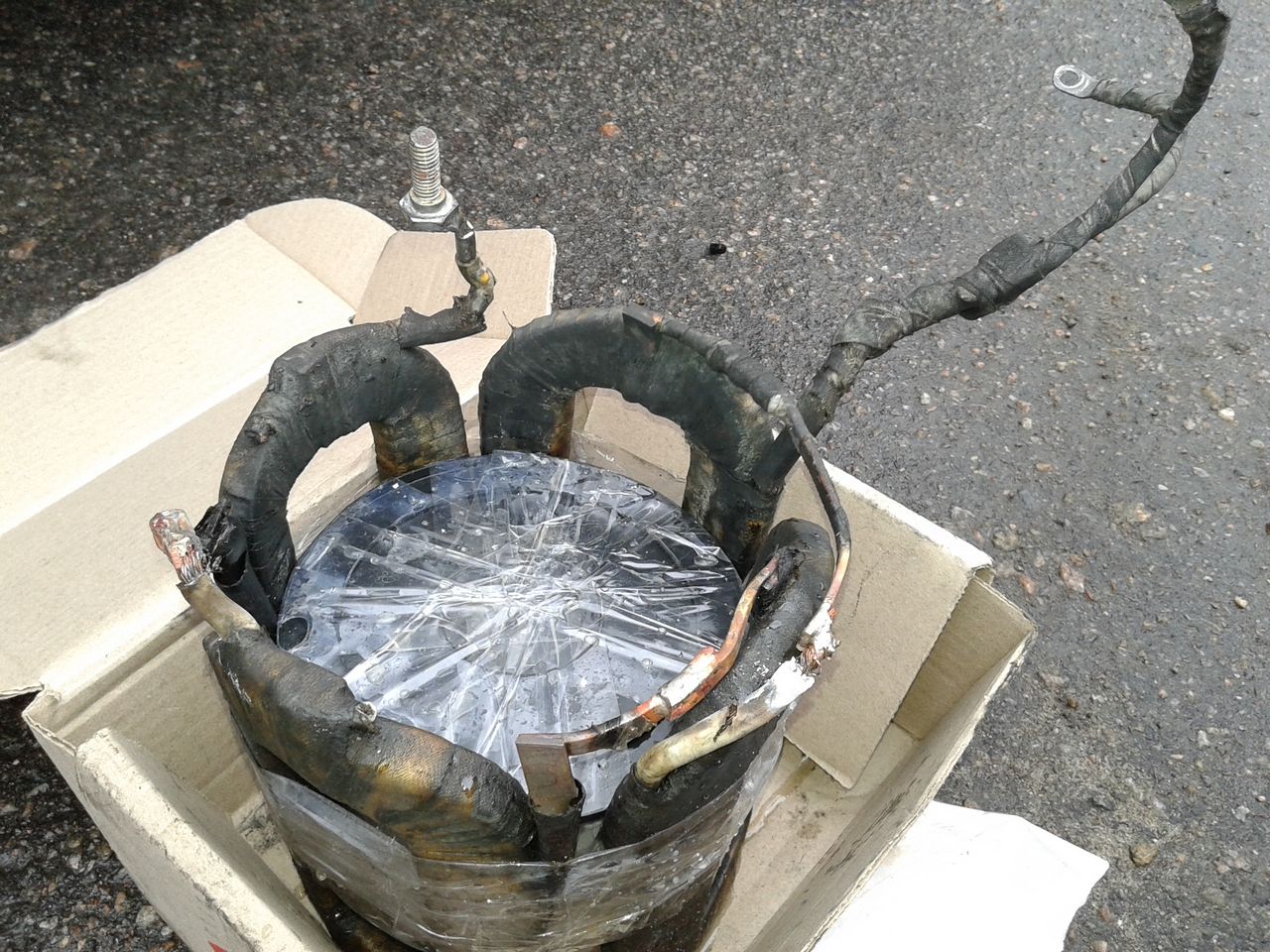

Вчера подготовил обмотки, позачищал, поотрезал. Ещё поправил пружинки щёток, теперь все ходят плавно и ровно.
20171207_154318.jpg [ 2.11 МБ | Переглядів: 10143 ]
20171207_154241.jpg [ 1.49 МБ | Переглядів: 10143 ]
А сегодня съездил к аргонщику, заварили серебрянным припоем или что-то вроде того.
20171208_094831.jpg [ 2.35 МБ | Переглядів: 10143 ]
20171208_094837.jpg [ 1.69 МБ | Переглядів: 10143 ]
20171208_094844.jpg [ 1.71 МБ | Переглядів: 10143 ]
Теперь главное всё хорошо заизолировать. Ну и кому интересно размеры шины в силовых обмотках 11х1.6 примерно 18мм.кв.
Дальше будет сборка...

Что то мне это соединение не внушает доверия :?
Точечный рисунок.jpg [ 217.04 КБ | Переглядів: 10137 ]

#47657Повідомлення 08 груд 2017, 14:43
да,соединение не ахти...лучше одеть трубку и опрессовать...
для изоляции.могу подогнать стеклотканевой изоленты...

С каких это пор, аргонная сварка серебром и медью, хуже обжимки?
За изоленту спасибо, но думаю что пока обойдусь.

ну там реальный непрогрев...много тонких жилок аргоном плохо варить,они грязные и сильно стреляют.сгорают....а шины да, хорошо приварены..

вообще то так нельзя делать, это ж не пайка ,при которой многожильный провод сразу тщательно залуживается. я бы к шине приварил подходящую медную трубку а потом залудил провод и трубку и всё спаял.и было бы точно надёжней. обжимать там не удобно, да и пайка будет хорошо держать.

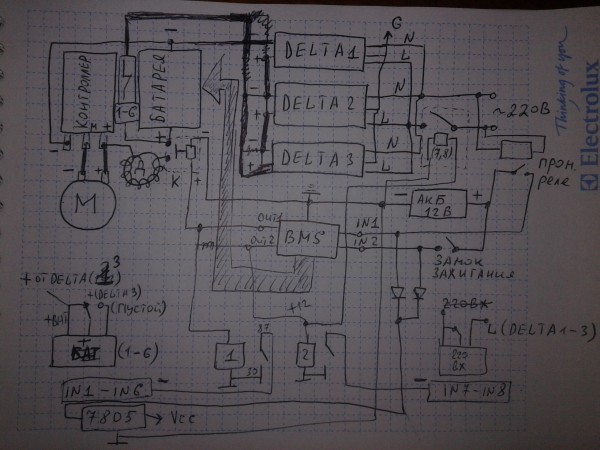

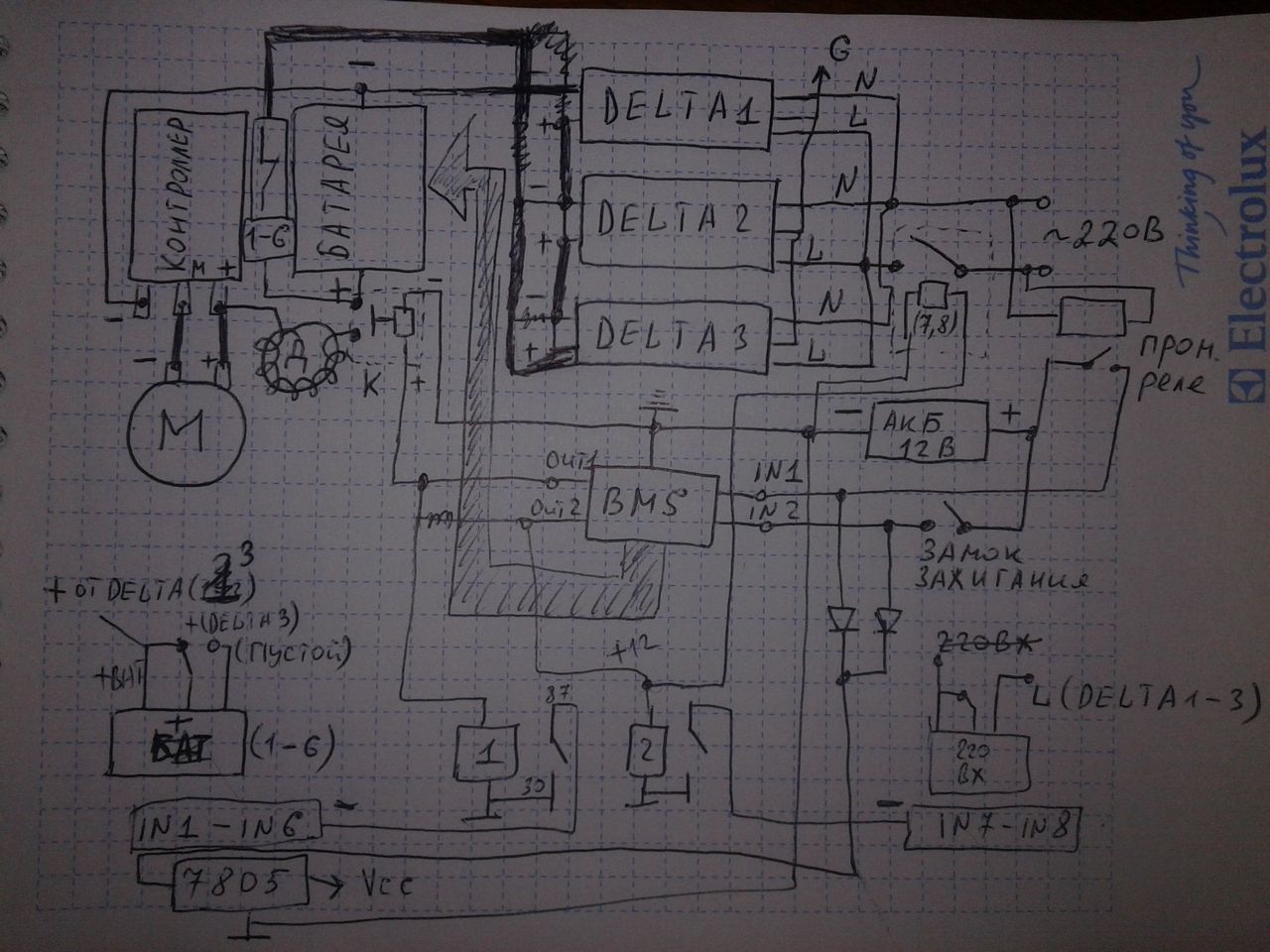

На днях прикупил девайс, чисто случайно, был в радиомагазине, и на глаза попалось это:
Модуль 51 AVR 8 реле 12V с опторазвязкой
Цена смешная, так как отдельно такие релюхи продают по 20грн.
Хочу использовать первые 6 релюх в НЗ состоянии в режиме зарядки батареи, и при этом одновременно 7-8 реле для коммутации питания на входе дельт.
Накидал черновик, простите за помарки, но суть думаю понятна.
Всё это дело для корректной работы BMS от Романтика.
Осталось докупить:
- 2шт. 4х контактных слаботочных автомобильных реле, для преобразования 12В выхода от BMS, в сигнал Земля на вход релюх с опторазвязкой;
- LM7805 для них же питание;
- промежуточное реле с катушкой на 220В для коммутации 12В на вход BMS с настройкой "ChargerIsOn".
Что скажут коллеги?

Вроде как схема то простая, зачем усложнять?))
Схема Юра.pdf [106.37 КБ]

Yurij писав(ла):
Немного сделал под себя, так как DC/DC отсутствует. Ну и отключение зарядников будет, как на схеме в инструкции к BMS.

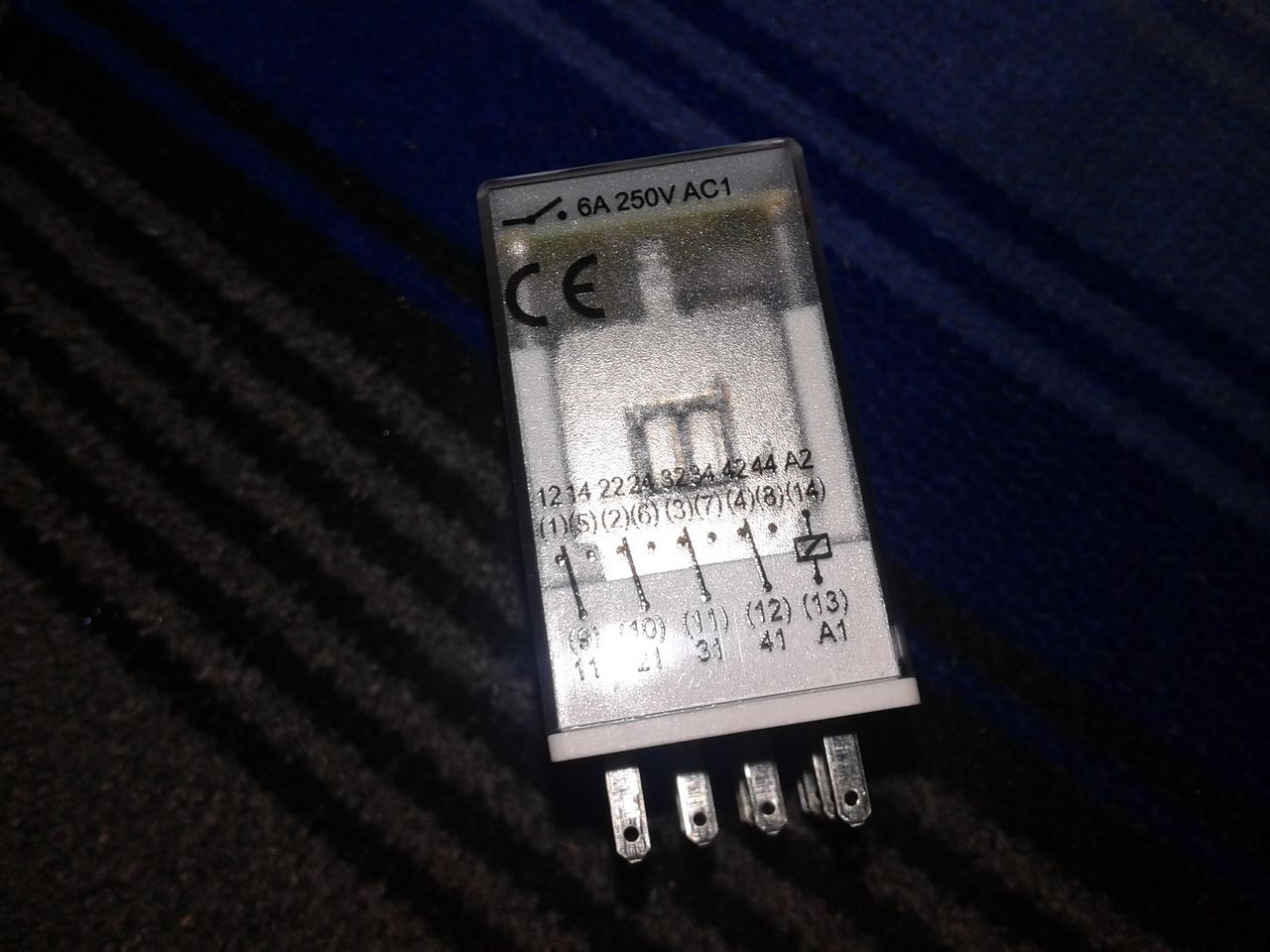

Наконец-то сегодня купил последнюю деталь для начала сборки всего до кучи. Это промежуточное реле, которое будет подавать сигнал 12В на BMS, при включении зарядников в сеть.
