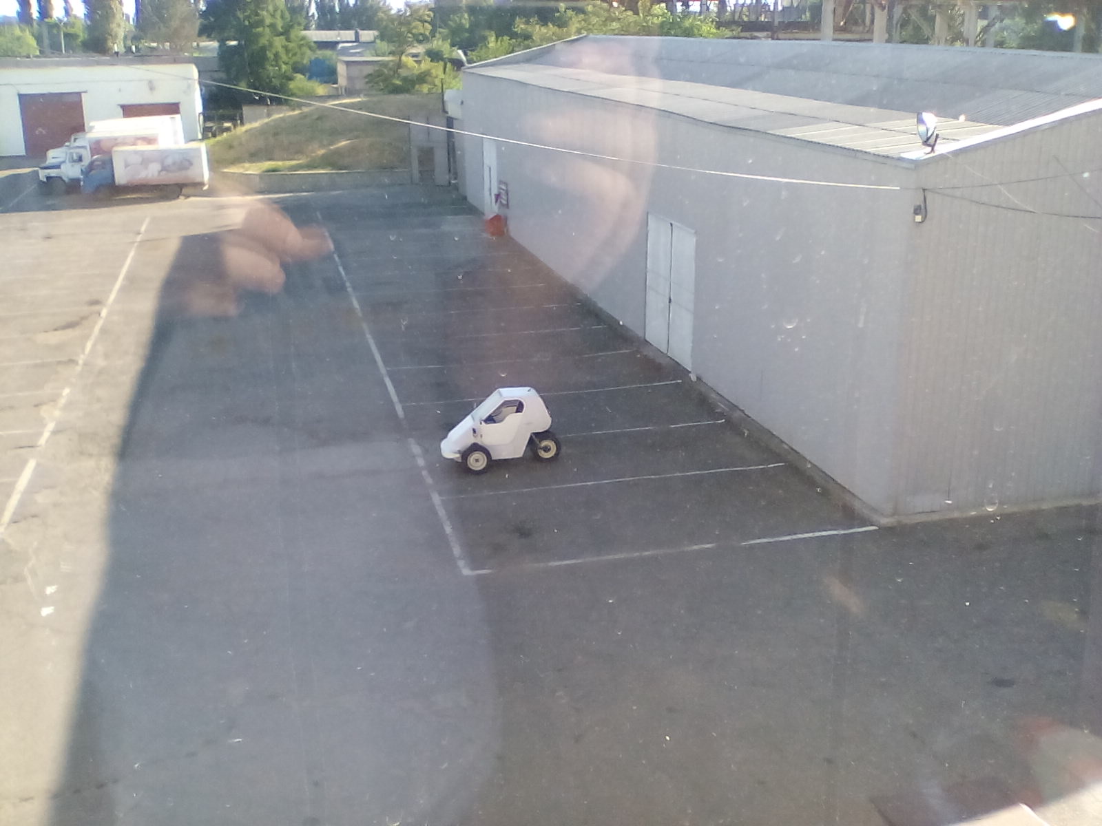

Пока идет подготовка к постройке Страйк 2, Страйк 1, перевалив за 10000 км пробега, продолжает наматывать в среднем по 80 км в день, обеспечивая наше производство.
IMG_20160809_080116.jpg [ 240.44 КБ | Переглядів: 12767 ]
IMG_20160809_080154.jpg [ 235.94 КБ | Переглядів: 12767 ]

Кстати фото рядом с Волгой удачное. Думал Страйк больше, а нет нормально если еще оптимизировать его увеличив в ширину и уменьшив в высоту наверное будет самое то.
Люблю рассматривать разные авто рядом друг с другом - приходит понимание того что истина гдето посредине.

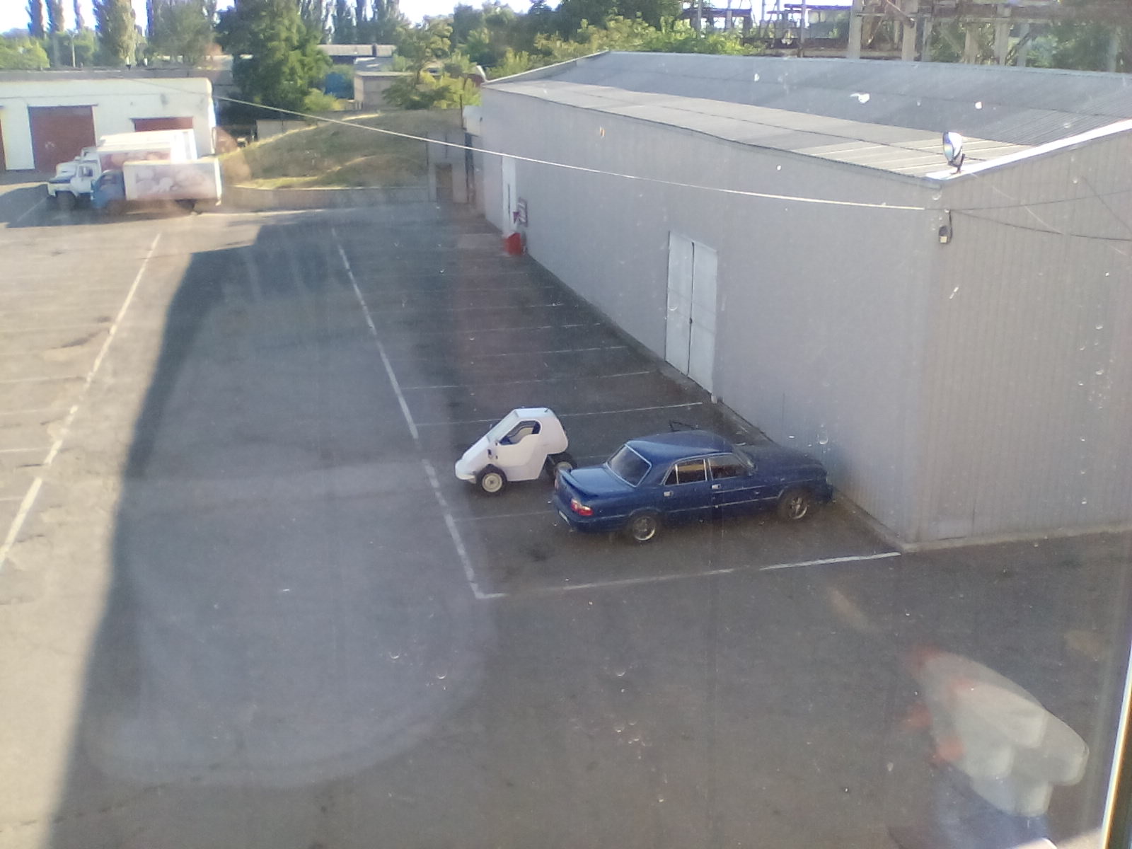

Есть еще фото Страйка рядом с другим автомобилем)
IMG_20160610_154624.jpg [ 333.94 КБ | Переглядів: 12750 ]

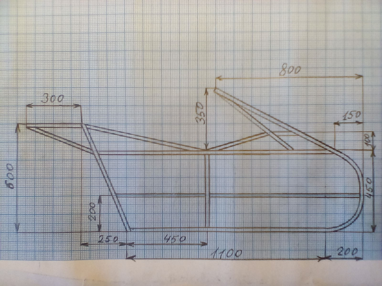

Чертеж боковины Страйк 2 в масштабе 1:10 для производства. Материал: профтруба 20 на 20 мм, толщина стенки 2 мм. При таких размерах аппарат рассчитан на человека ростом до 175 см.
IMG_20160810_144222.jpg [ 374.56 КБ | Переглядів: 12708 ]

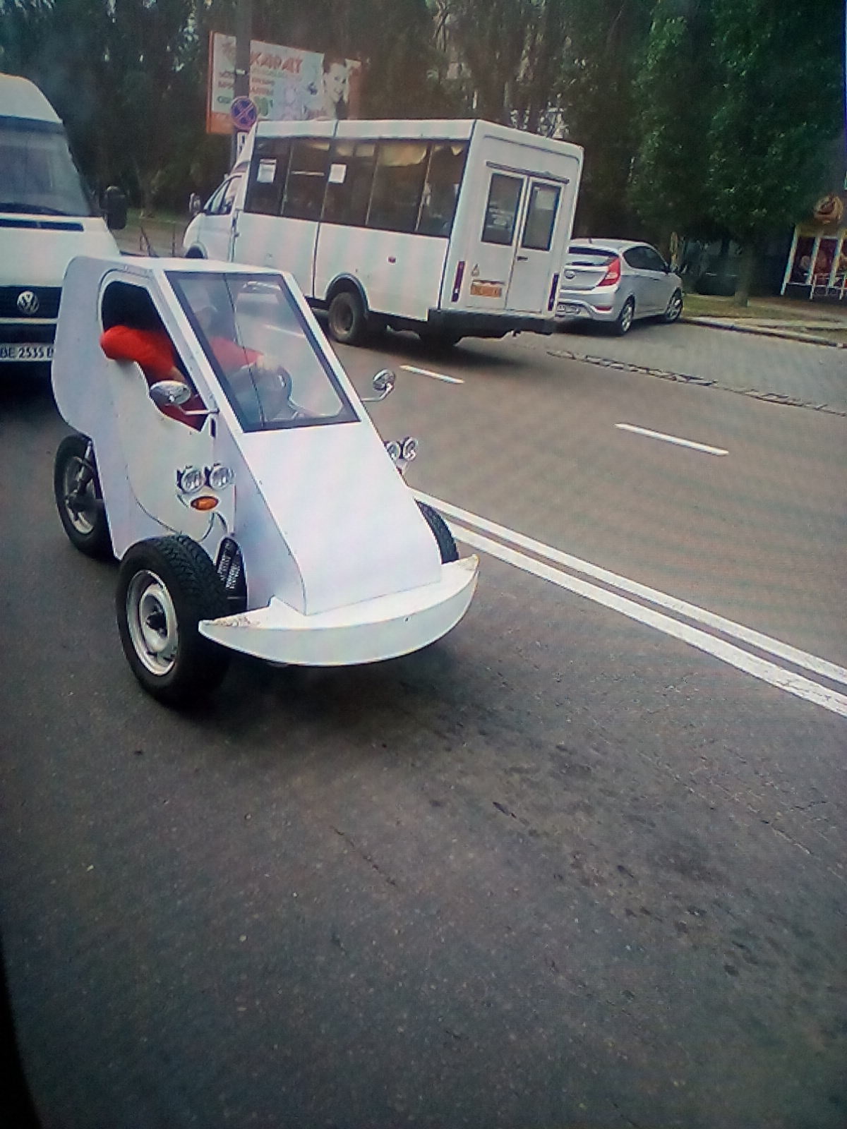

Сегодня пробег Страйка 1 перевалил за 11000 км. Все узлы и агрегаты работают как и в первый день. Вмешательства попросила только серийная рулевая от ваз-2105, в которой регулировочным болтом выбрали образовавшийся небольшой люфт. Думаю, что следующим узлом, попросившим вмешательства или замены в Страйке 1 будут опять же серийные Жигулевские наконечники рулевых тяг. В Страйке 2 мы уже полностью избавимся от этого наследия автопрома))). Полностью самодельная подвеска на подшипниках приятно радует мягкостью и энергоемкость при езде по нашим "прекрасным" дорогам, идут тест драйвы, людям нравится как машинка проглатывает трамвайные переезды и прочие неровности дорог.
IMG_20160615_115953.jpg [ 309.69 КБ | Переглядів: 12567 ]
А обещаные крылья так и не появились. Ни на "кабиненроллере страйк" ни на "страйк 1"...
Любой Гаец в будущем придраться может поскольку нарушение.
