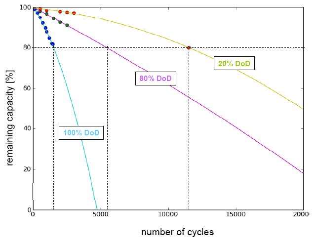

Никола писав(ла):
Кто нибудь встречал график потери емкости ячейки Лифа после 2-3 тыс циклов? Например от 3 до 5 тысяч циклов как ведет себя емкость?
http://www.electricvehiclewiki.com/Batt ... acity_Loss
Discharge-curve-KEMA.jpg [ 29.4 КБ | Переглядів: 12500 ]

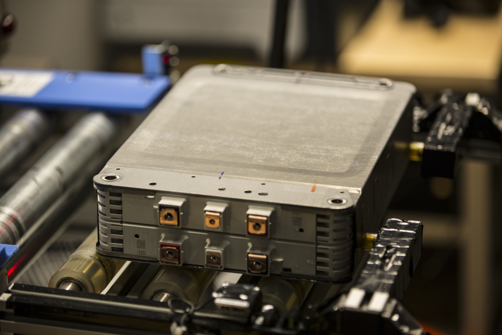

Хто-небудь знає, де можна купити консерви від Nissan Leaf 30kW?
battery-module-30kWh.jpg [ 235.8 КБ | Переглядів: 12500 ]
встречал обьявления только на заграничных сайтах. У нас наверное невыгодно бизнесменам привозить новые битые Лифы.
