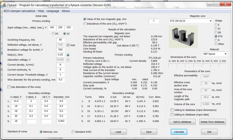

Для розрахунку трансформаторів імпульсних перетворювачів можу порекомендувати програми Старичка. Для захисту транзистора від викидів бажано поставити снаббер або супрессор. В польових транзисторах виводи можна паралелити між собою (сток-сток, исток-исток, затвор-затвор). Піни одного порта в мікроконтролерах також можна паралелити для підвищення струму, але не забувати про максимальний струм порта і переключати піни синхронно командою portb=0xff.
bga6a8j7h.jpg [ 75.94 КБ | Переглядів: 15391 ]
