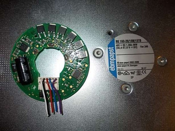

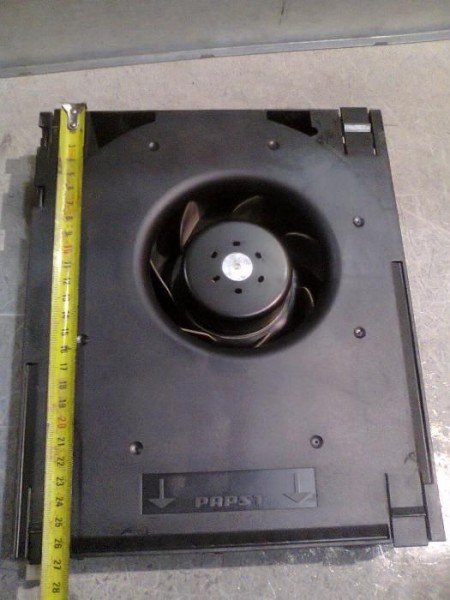

Тему создал потому что на нашем вторичном рынке появились эти вентиляторы в большом количестве, по цене пирожков (40 гривен, где покупать гугль подскажет, OLX в помощ).
9c24f29035b8.jpg [ 51.64 КБ | Переглядів: 27099 ]
331124510_1_1000x700_kuler-ventilyator-ebmpapst-rg-160-28-18n-13td-mirgorod.jpg [ 50.3 КБ | Переглядів: 27099 ]
Можно использовать для принудительно охлаждения двигателя и батарей, или для печки, вытяжки....
Дует сильно и беспощадно....
Сам вентилятор заслуживает внимания что имеет внутри БЛДС двигатель с трехфазным контроллером (с датчиками холла на плате, все как положено), на двух хороших шарикоподшипниках. Питание вентилятора 48в, 66Вт (реально начинает крутится от 20+ вольт). Что бы он закрутился на полную, нужно под оплеткой кабеля найти неподключенный фиолетовый провод и замкнуть с минусовым синим, (а для регулировки оборотов поставить между ними подстроечное сопротивлени в 100кОм), красный на плюс, черный с белым никуда. Крыльчатка центробежного типа (сосет дырой в брюхе, выбрасывает воздух в торец). Плата включает вентилятор с паузой в несколько секунд и с плавным разгоном. Я снять плату не смог, она зажата между втулочным корпусом и напресованным на него статором. Но тем не менее это не помешало мне разглядеть в щели СМД шунт на 82мОм. Инстинкт лужения шунта сработал незамедлительно, и паралельно ему была посажена нихромовая проолочка почти такого же сопротивления. После этой процедуры от 50в он быстрее крутится не стал, и потреблять тоже (~1.3А), видимо вышел на максимальную производительность по оборотам при данном напряжении. Однако если раньше при торможении его рукой (не за лопасти конечно) его ток не повышался, то после лужения шунта ток при торможении вырос до 2.2А. Т.е. потенциал разгона по току у моторчика есть, если использовать моторчик не по назначению. Я к примеру хочу один использовать вместо гравера подключив к граверному гибкому валу, для мелких работ, еще можно клеить на плоскость наждачку и ровно подтачивать всякие железки, еще хочу в качестве шпинделя для гравировалки печатных плат (и т.д. и т.п.). Еще есть мысль сделать из одного маленький пылесос (в качетсве блока питания идеально подходит зарядка для батареи электровела).
