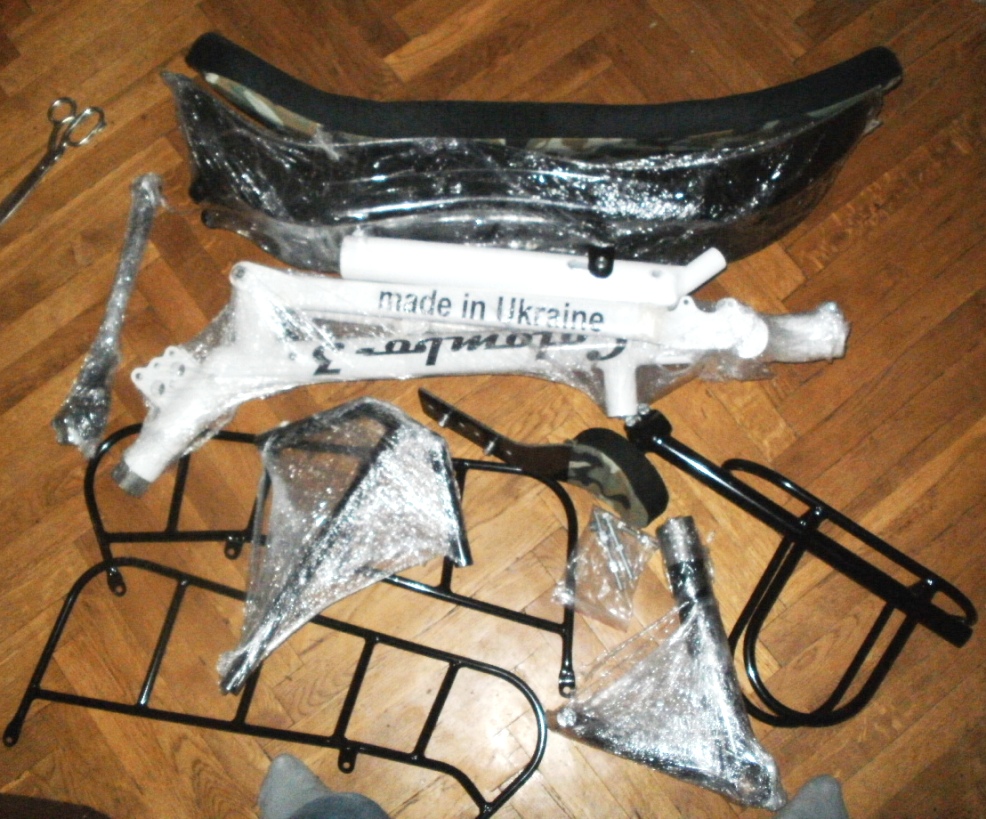

Ну вот наконец то решился на электролигерад.
Первый шаг сделан - приобрёл фермсет (он сразу по прибытию прошёл проверку с пристрастием от двух ответственных проверяющих )
1.JPG [ 310.08 КБ | Переглядів: 16915 ]
2.JPG [ 297.46 КБ | Переглядів: 16915 ]
3.JPG [ 361.21 КБ | Переглядів: 16915 ]

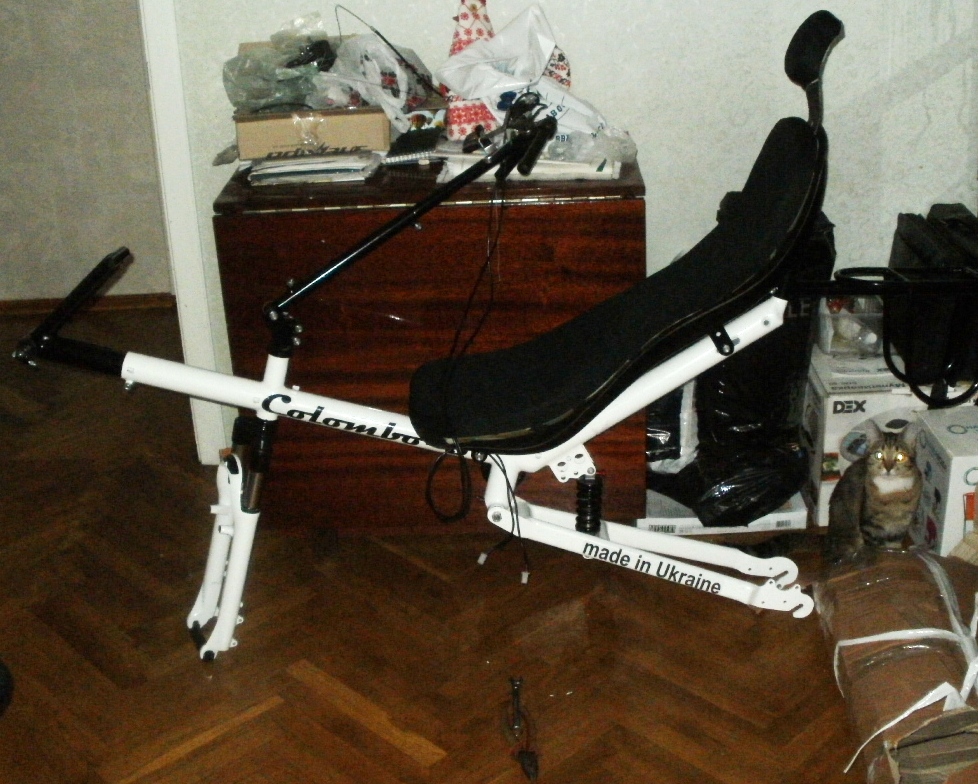

Первоночально планировал использовать МАК и вилку (20" воздух) с Конька но шток оказался слишком коротким - 15см (при минимально необходимых 16,5 - 17см) и также он дюралевый с толстыми стенками (вн. диаметр 24мм) по этому не получиться использовать "гранаты" (адаптеры-удлинители с вн диаметрами 22 и 25,4мм), так что пошёл в действие план № 2 полноприводный лигерад на 2х Q100 36В для 20" (264 об/мин)в 26" колёсах, а АКБ 14S.
Ну не смог я удержаться когда увидел фермсет в черновой (отладочной) сборке (питаю слабость к белым рамам с чёрными вкраплениями)

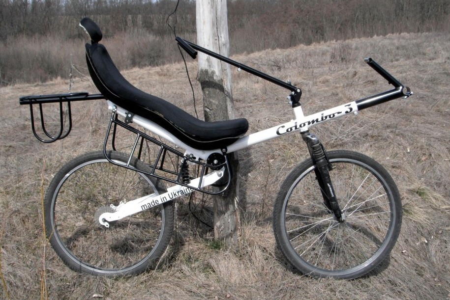

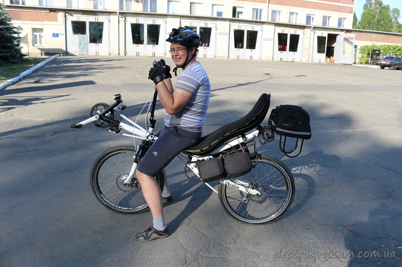

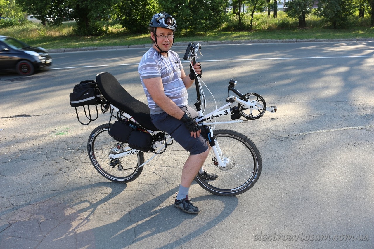

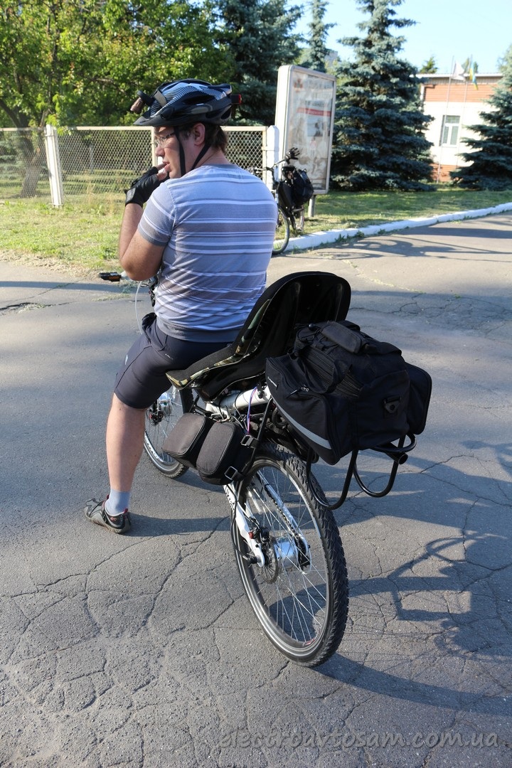

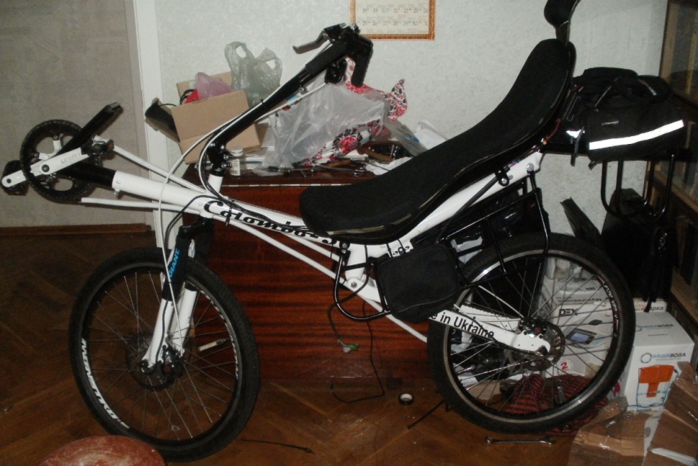

Два месяца пролетели не зря - по разным барахолкам и веломагазинам скупал не достающую велокомплектуху, параллельно испытывая ходовую часть и тормоза на др велосипеде. И вот тянуть дальше некуда и скоро велодень - начал сборку
41.JPG [ 384.08 КБ | Переглядів: 16914 ]
Почти сутки мудохался с ним и в результате мог ехать на велодень на новом уникальном агрегате
42.JPG [ 259.3 КБ | Переглядів: 16914 ]

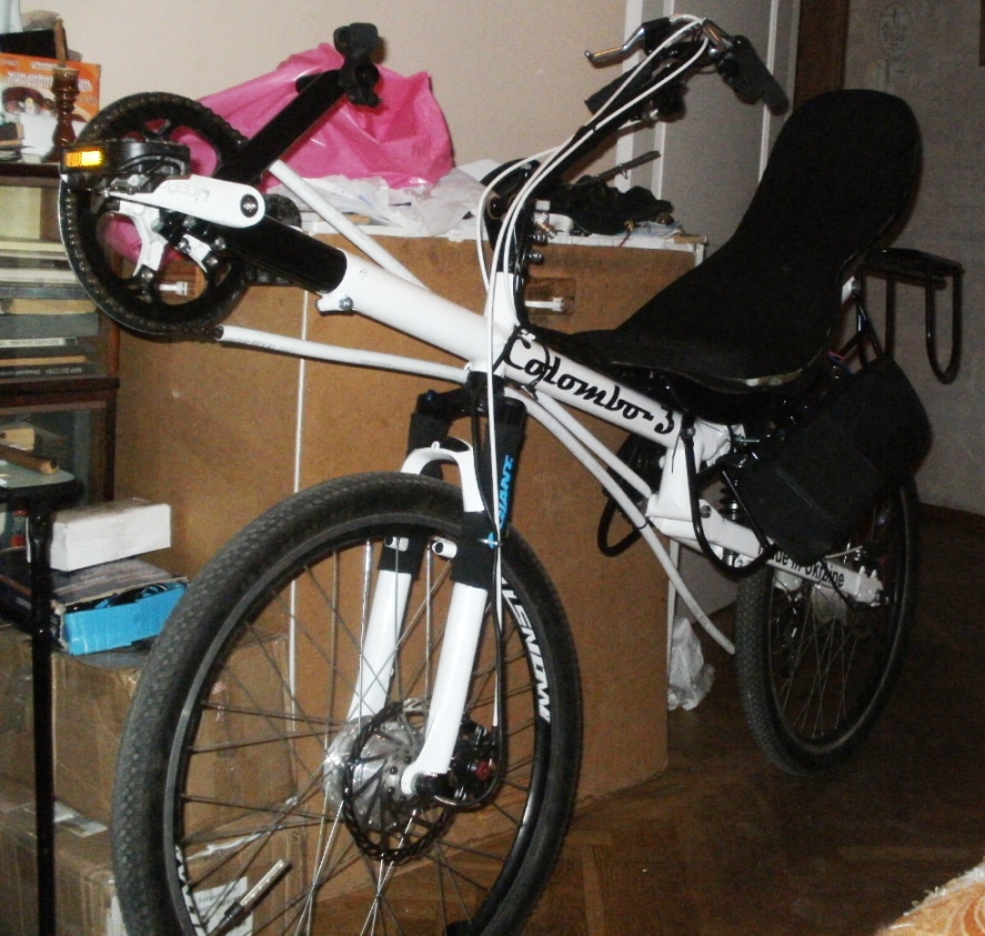

Но .... меня ждало ООООООООГРОМАДНОЕ разочерование - оказываеться я проехавший не один десяток тыс. км на электровелах не умею управлять электролегирадом :cry: - проехавши корткими "перебежками", (по 30-50м) до потери управления, вокруг массива понял что на велодне делать мне нечего ... и отправился отдыхать (сутки практически беспрестанно собирал этот шайтан агрегат :twisted: :motz: ) После отдыха решил поработать над ошибками - дособрал ещё одну АКБ и перенёс их из сумки в хвосте под низ в две сумочки по бокам.
43.JPG [ 353.02 КБ | Переглядів: 16914 ]
После состоялся выезд № 2 с грехом пополам мне удалось научиться управлять сим агрегатом - после сделал паузу для устранения недостатков в педальном приводе.
ПС подголовник пришлось демонтировать по тому что с ним он не залазит в обычный лифт.

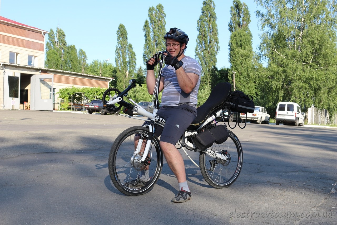

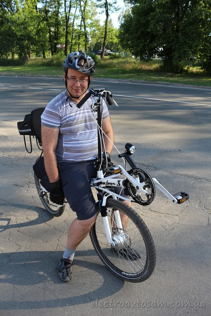

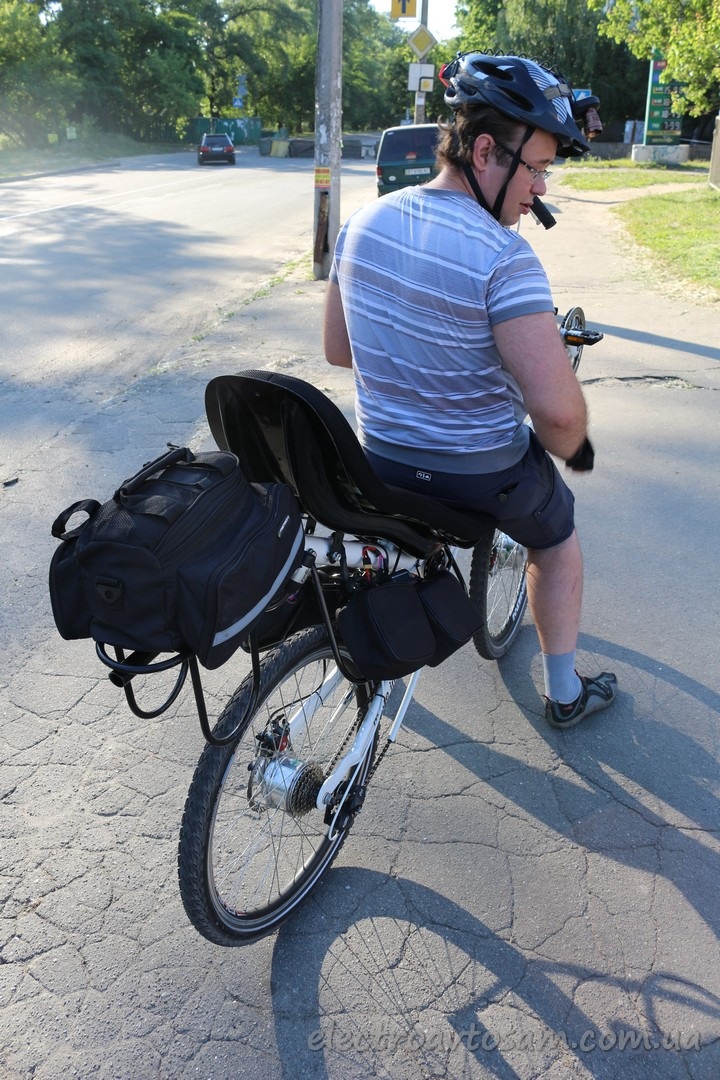

Сегодня проехались с Lu4, лигерад бежит уверенно 40-41км/ч. На небольшем спуске 53км/ч шли...
Свежие фото 2-часовой давности:
IMG_9111.jpg [ 464.58 КБ | Переглядів: 16846 ]
IMG_9112.jpg [ 424.8 КБ | Переглядів: 16846 ]
IMG_9115.jpg [ 392.6 КБ | Переглядів: 16846 ]
IMG_9117.jpg [ 366.69 КБ | Переглядів: 16846 ]
IMG_9118.jpg [ 491.37 КБ | Переглядів: 16846 ]
IMG_9123.jpg [ 378.5 КБ | Переглядів: 16846 ]
