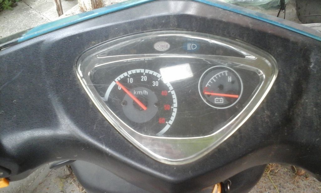

Вот и я будучи "свинопасом" продолжаю СКБ. Ездил в воскресенье в Мотыжин.
Сюда: https://www.facebook.com/events/4578909 ... null%22%7D
Общий пробег составил около 30 км.
Туда 15 и назад столько же.
Заряжался 3,5 часа. Назад доехал быстрее маленький уклон в общем рельефе к Ирпеню и свежаа АКБ после зарядки отдает лучше. А стартовал после стоянки евела на протяжении 5 дней.
Пот и дальше имею желание поставить прибор с вольтметром и счетчиком прбега.
Незнаю какой купить?
А моя панель приборов такая:
20170711_120524.jpg [ 699.65 КБ | Переглядів: 17055 ]
https://drive.google.com/file/d/0ByEWUa ... sp=sharing

Сьогодні катав в гості до Сокола і отримав подарунок.
Розмірковую як і куди встановити електронний вольтметр бо штатний стрілкою досить сумнівну інфу показує.
IMG_20211024_131501.jpg [ 320.9 КБ | Переглядів: 13960 ]
 Заголовок повідомлення: Re: CITI CAT
#122853Повідомлення 26 жовт 2021, 10:53
Звідки: Суми
у меня был в свое время похожий скутер . есть в моей теме в начале. вольтметр, что стоит на скутере действительно показывает не информативно. особенно когда поставил литий и немного поднял вольтаж. 14 пакетов. батарея полная, полная, потом бац и уже показывает пусто. сложно определить даже приблизительно оставшийся пробег. как делал чтобы можно было более менее ориентироваться на показания вольтметра описал здесь viewtopic.php?f=48&t=3381&start=30#p79854
а вообще стоит поставить ваттметр и проблема решится кардинально. будете знать остаток с точностью до нескольких километров. лучше ставить ватметр который не теряет информацию при отключении питания. например вот такой http://alii.pub/5zv44k у меня стоит такой уже третий сезон проблем пока нет.
