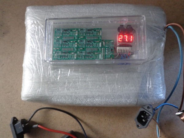

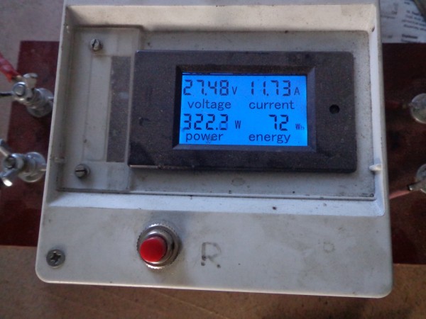

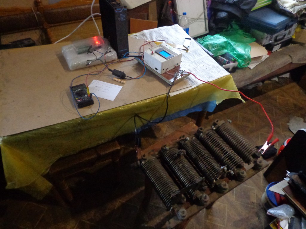

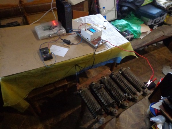

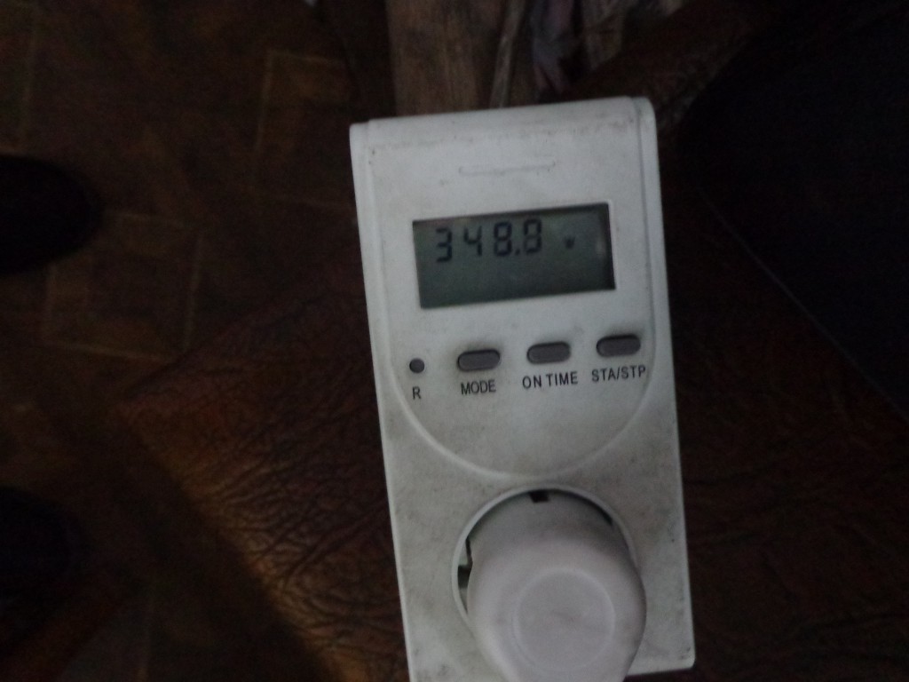

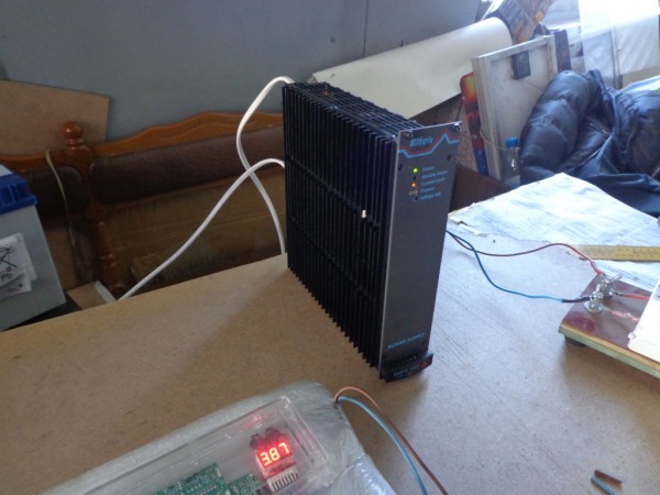

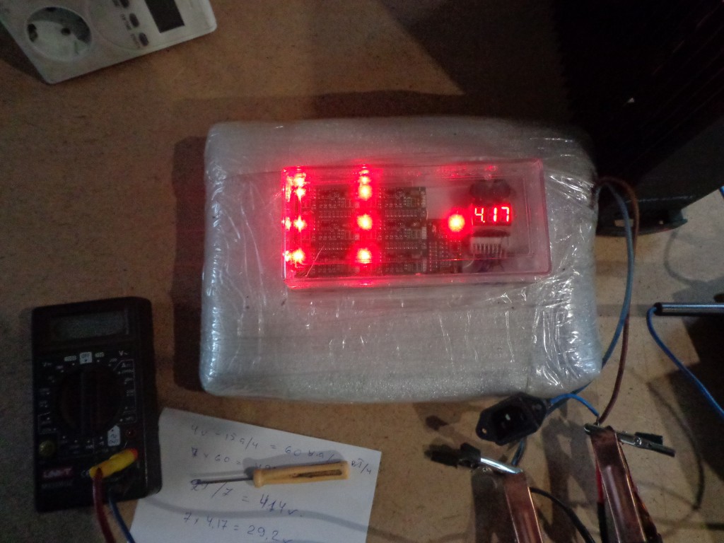

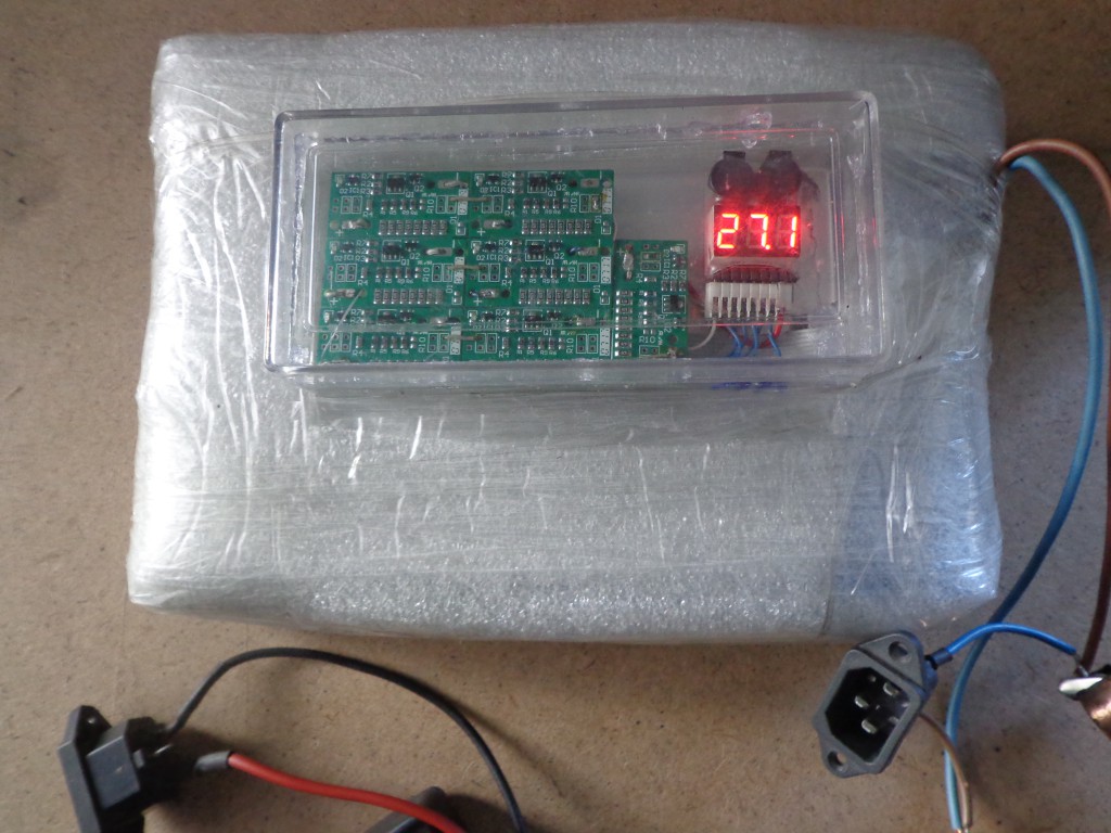

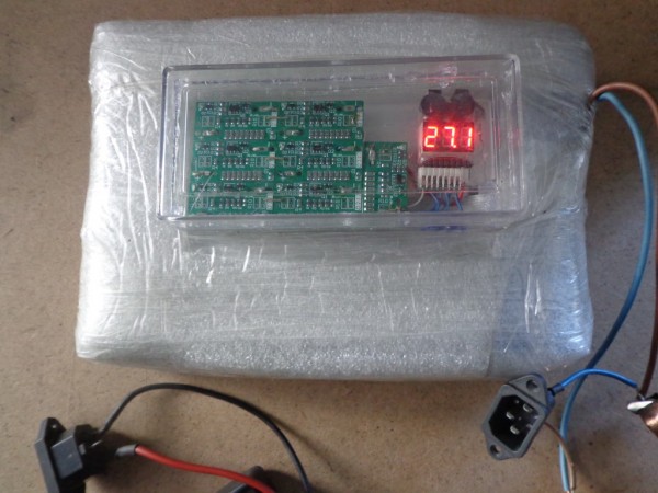

Хочу рассказать еще об одной помощи,на этот раз ребенку с врожденным недугом...
Малышу,который не может без посторонней помощи передвигаться и проживает недалеко от нас досталась электро-коляска. Мать купила два AGM АКБ 26А/ч и обратилась к нам за помощью зарядки к ним,в чем мы ей и помогли...но через пол-года один АКБ вышел из строя,а по гарантии только предложили возврат денег...

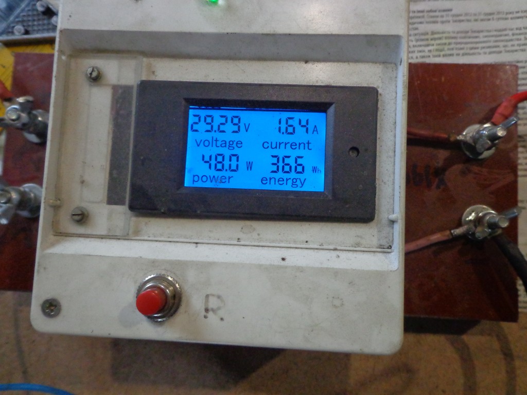

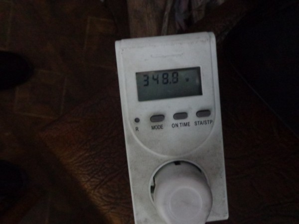

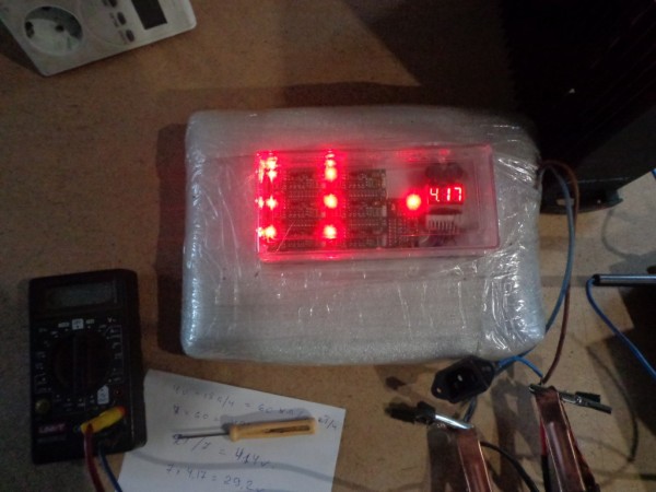

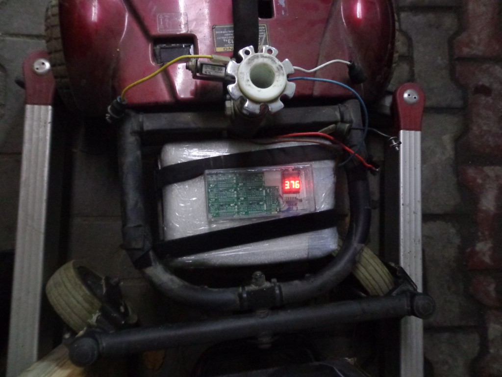

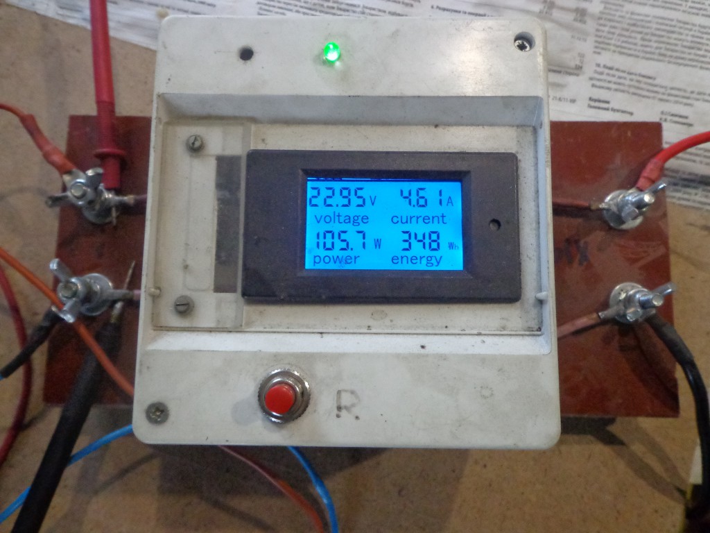

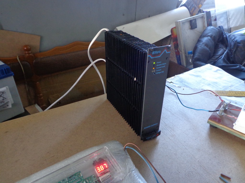

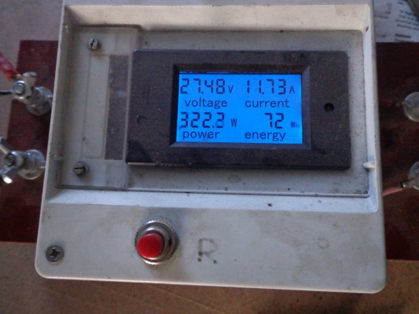

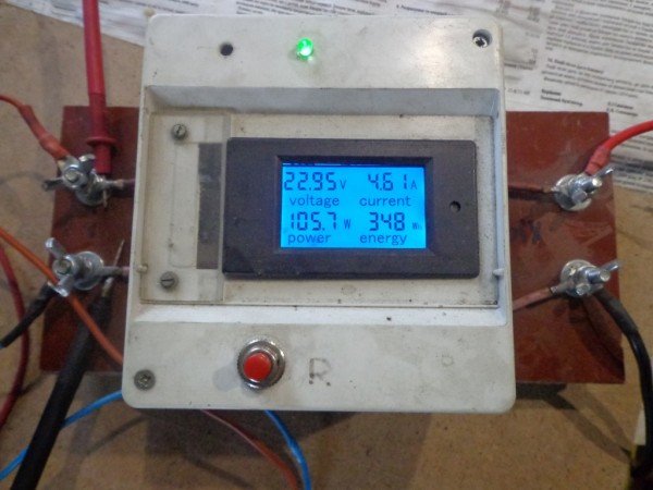

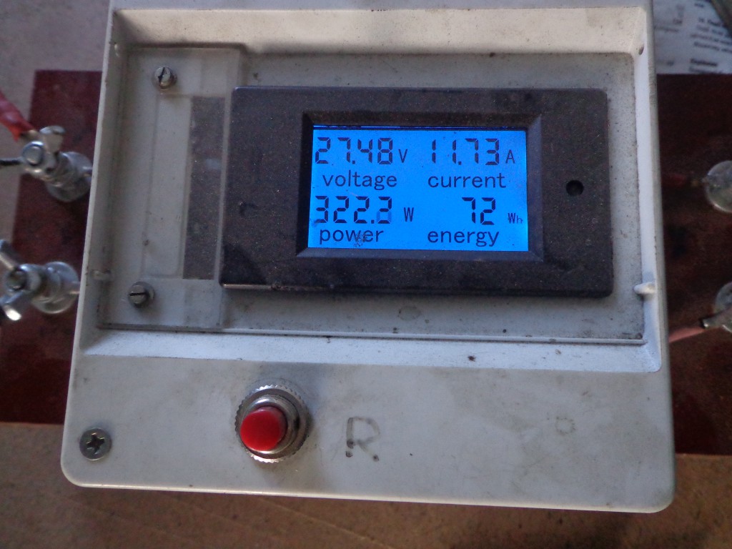

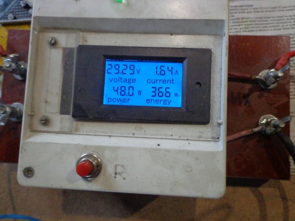

Посоветовавшись с коллегами по форуму было принято решение поставить li-ion батареи фирма LG емкость 16А/ч, была собрана батарея 7S1P,поставлены балансиры и индикатор-сигнализатор напряжения на элементах АКБ. Зарядку поставили Элтек с напряжением 29,2в(с довольно высоким КПД с сети 348Вт,на АКБ 322Вт). Начальный ток заряда 13А, за 1,5часа балансиры всех ячеек зажглись - полная зарядка,при этом элементы абсолютно не грелись. При тестовом режиме заряд-разряд(4,17 - 3,3в) АКБ "взяла 366Вт/ч,и отдала 348Вт/ч" что в таком режиме не очень отличается от расчетных 420Вт/ч
В преддверие Нового Года коляска,которая стала значительно легче - была передана малышу.
Огромная благодарность от малыша,его мамы и от меня - Кузьмуку Григорию, Логвину Юрию и остальным ребятам,за оказание волонтерской, технической и теоретической поддержке. :10balov:
