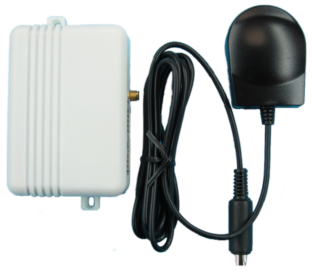

Выпускается у нас в Украине вот такая GSM-сигнализация.
    Она
  • имеет собственный небольшой аккумулятор на экстренный случай (подаст сигнал, даже если оторвать от неё провода)
  • имеет собственный термостат (температура внутри корпуса не падает ниже 5оС)
  • может передавать СМС-кой свои координаты которые получает от подключаемого GPS-приёмника (входит в стоимость)
  • имеет 5 управляемых выходов, к которым можно подключить включение зарядного устройства или отопления (проснулся утром - позвонил на номер машины - включил себе подогрев салона :) )
  • т.к. разрабатывается местными умельцами с 15-летним опытом она отлично работает с украинскими операторами.
gsm3x5.png [ 500.5 КБ | Переглядів: 11146 ]
Документация к ней.
GSM_3x5_5.0a.pdf [494.41 КБ]
Завантажень: 2241
А теперь главное.
У неё 2 охранных входа, один из которых можно сделать круглосуточным невзирая на режим охраны. Этот вход можно подключить к выходу "Авария" БМС или зарядного устройства. После чего, если что-то случается с аккумуляторами - на номер записанный в сигнализации приходит СМС или звонок. Вот такой вещью должен быть оборудован каждый электромобиль, т.к. как клубу известны уже как минимум 3(!) печальные случаи с пожарами из-за перезарядки аккумуляторов по ночам.

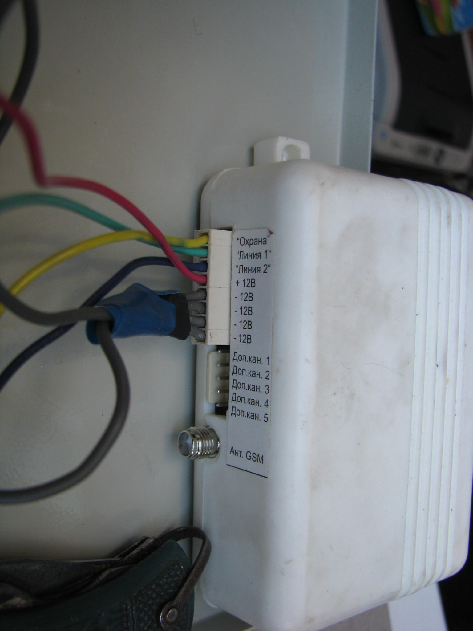

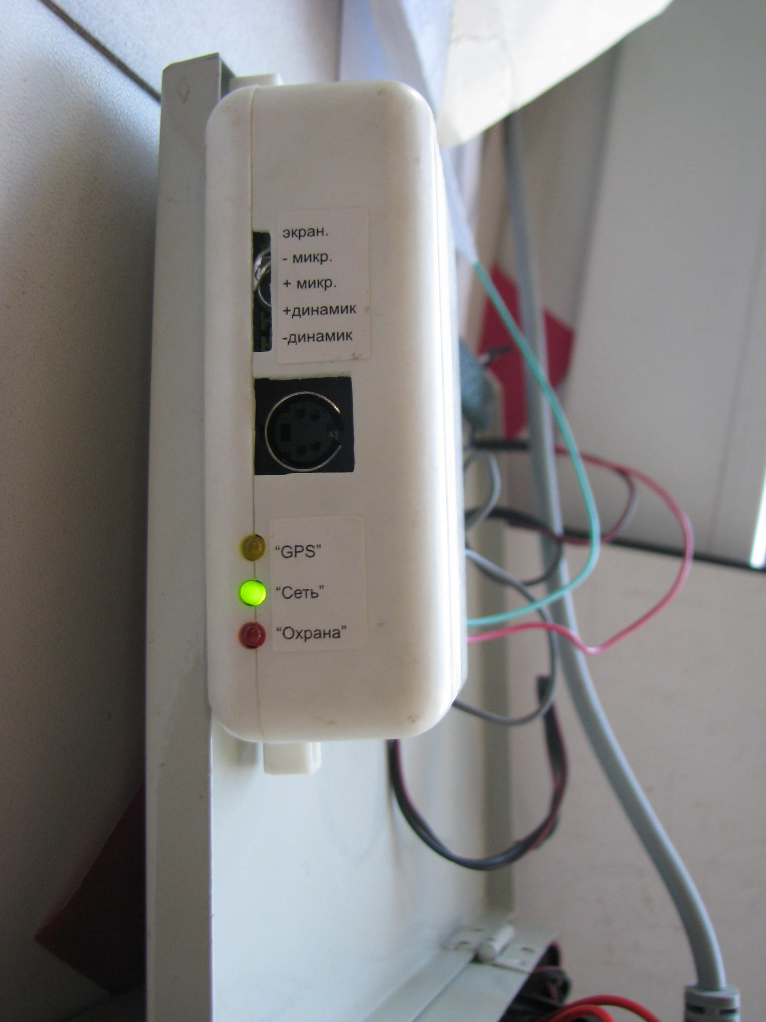

#1179Повідомлення 31 січ 2014, 18:42
Подобная сигнализация GSM 3x5 у меня года 3 тому назад стояла на объекте. Потом её снял и положил валятся за ненадобностью. Сегодня достал, включил от внутреннего аккумулятора и был приятно удивлён что он не сел! Сигнализация успешно запустилась и не смогла авторизоваться в сети, т.к. СИМ-карточка давно отключена за неуплату :D
Сейчас лежит, заряжается от 12 вольт. Единственное - её нельзя крепить внутри торпеды сверху - а то летом она сильно перегревается и аккумулятор выходит из строя.

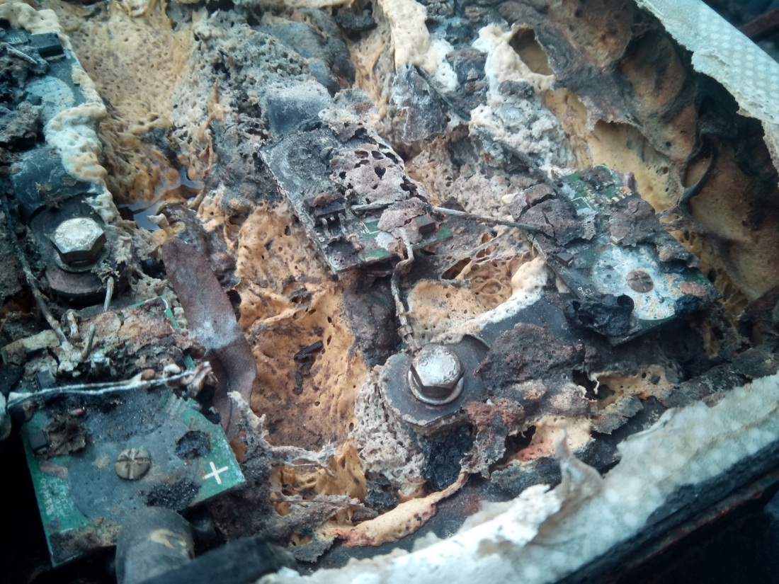

#1187Повідомлення 01 лют 2014, 09:18
Авария - это не только проблемы с напряжением. В липолях это опасность возгорания. Вспомните как сгорело 6000$ в Citroen Saxo Electrique - неправильная работа подгоревших балансиров. Они уже не могли выдать сигнал тревоги.
IMG_20131009_173426.jpg [ 417.19 КБ | Переглядів: 11090 ]
А был бы температурный датчик - был бы шанс, что он не сгорел бы и хозяин мог бы прибежать и потушить пока не загорелись целые ячейки.

Мій електротранспорт: ЭлЛада-Славянка, электроКвадр, ЭлектроТула, ЭлектроКультиватор, ЭлектроСкут, ...
отвечу по другому - была бы нормальная БМС - ничего бы не сгорело. БМС по сигналу превышения любого из заданных параметров отключает зарядку или нагрузку. А пока прийдет сигнал GSM, да хозяин приедет к мобилю, тушить уже будет нечего...

#1201Повідомлення 01 лют 2014, 16:36
Так в том то и дело, что БМС были нормальные. Но сломались от близкого удара молнии.
