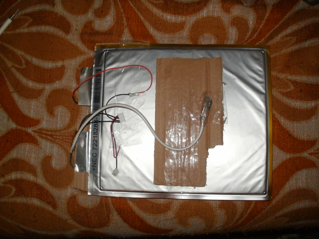

А можно фотку пакета который меряли по сопротивлению, а тот тут выше писали что пакеты пришли разных размеров и веса, может они реально разные от разных производителей поприходили и у меня не такие как ваши?
Будьласка
P1019194.JPG [ 517.68 КБ | Переглядів: 10077 ]
2 пакети у сборці підготовлені для подальших тестів.

От первых эти пакеты отличаются контактами и немного внешним видом.
