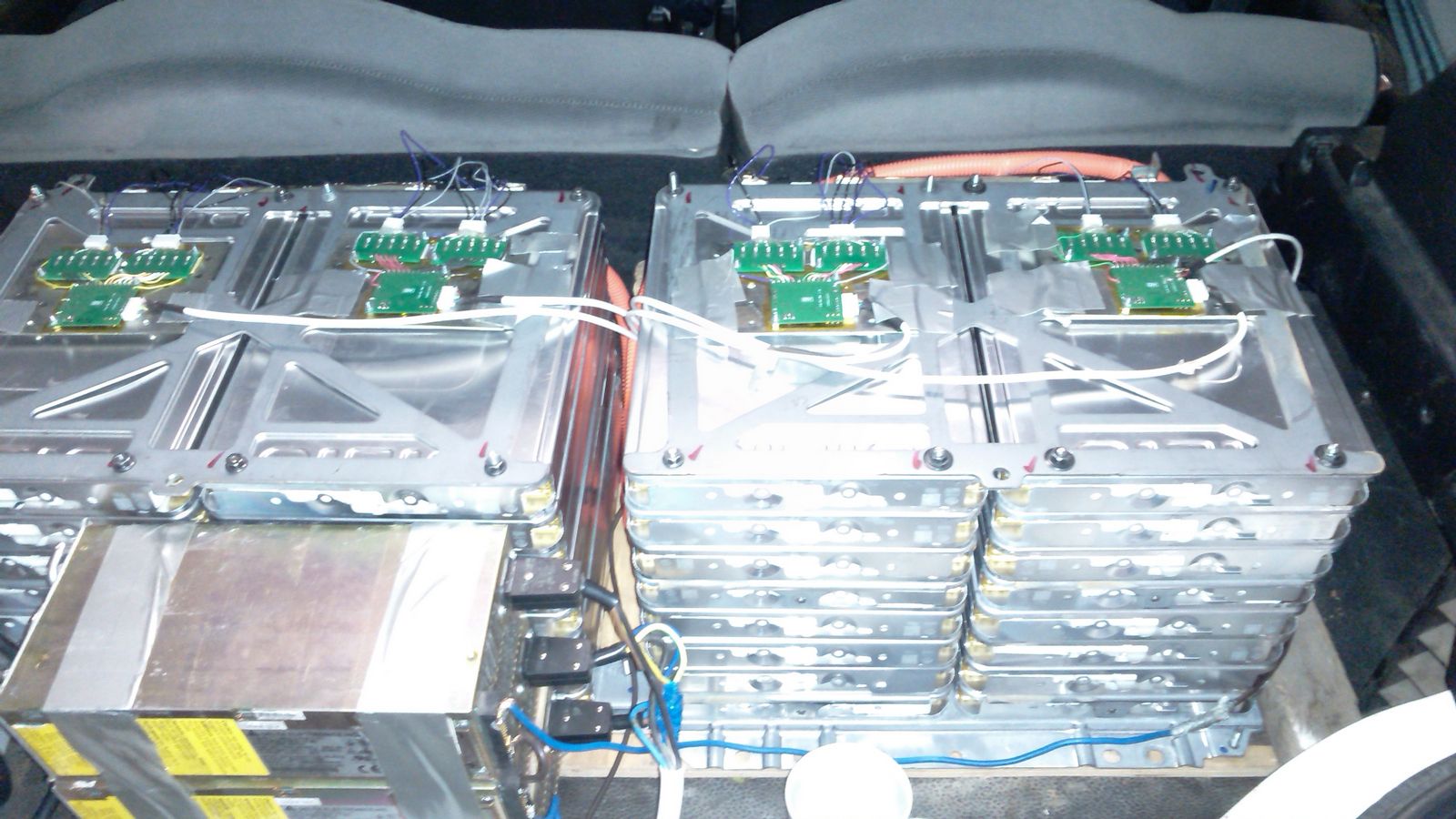

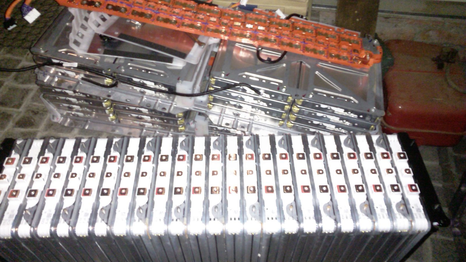

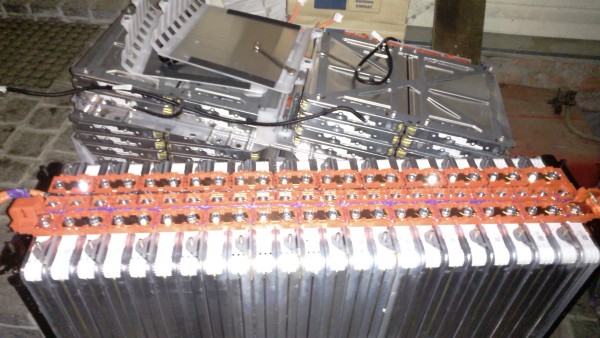

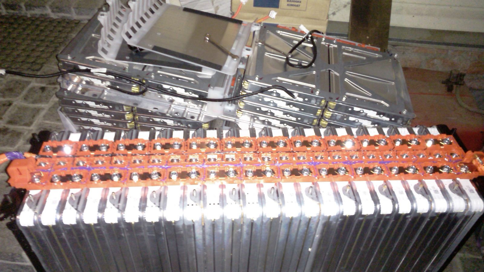

впечатления по новой батарее 14-го года пока непонятные.Первое отличие-верхняя крышка корыта оказалась не на резьбе,а на герметике,это усложняет разборку.Второе-более добротно всё сделано,гораздо надёжнее крепление внутри корыта,гораздо больше винтиков,гаеечек,реек крепления и прочего.Вес ячейки практически не отличается от ячейки старого образца,всего на 60 граммов легче(3715 против 3775).Ячейки старого образца прокладывались пластинами,в новых пластин нет,либо те что с креплениями-пластины приклёпаны к ячейкам и не снимаются.В остальном отличий не заметил.32 ячейки установлены на Ситроен Саксо Геннадию для теста ёмкости,по результатам отпишусь.

Коментарій до файлу: 32 ячейки установлены на Ситроен Саксо Геннадию для теста ёмкости,по результатам отпишусь.

удалось выкачать 54 ампера
 Заголовок повідомлення: Re: Лифовские ячейки 2014-го года
#22390Повідомлення 02 черв 2016, 20:48
doc1972 писав(ла):
в смысле 54 амперчаса?
И при каком токе разряда?

разряд производился непосредственно на автомобиле в режиме езды,утилита насчитала такую ёмкость.С ценой определились-90 долл. за ячейку,уже часть ячеек зарезервирована и сегодня отвожу первые ячейки клиенту.

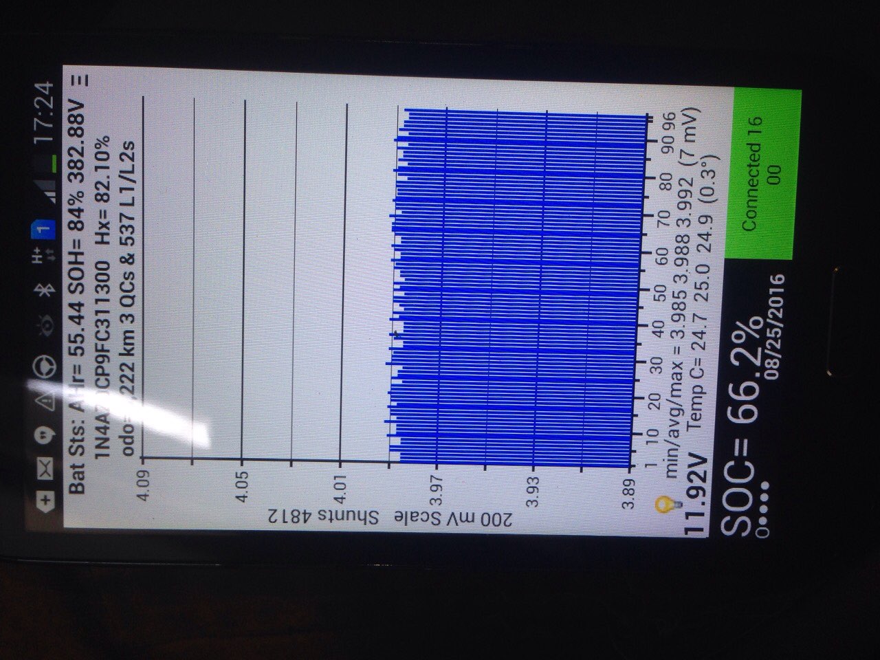

пришла новая партия лифовских ячеек с батареи 2014-го года,ёмкость 56 А\ч или 84% согласно Leaf Spy Pro

то что на скане odo=(не понятно сколько) это касается пробега батареи или относится к пробегу авто?

пробег авто с которого сняли АКБ, вообще походу авто с очень маленьким пробегом около 500 зарядок всего и 3 бистрих, не понятно почему такая потеря емкости

на новых лифах утилита никогда не показывает 100%,в моем Лифе при пробеге в 27 тыс. км без быстрых зарядок было 89%,со временем показывало от 89 до 91%.НА состояние батареи в значительной степени может влиять манера езды,я видел лифы из США,у которых при пробеге в 30 тыс. км резина была стерта до корда,как это могло произойти я,как владелец лифа,могу это понять.

если взять совершенно новый Лиф(пробег 0 км.) без батареи и поставить в него старую батарею (снятую с авто которое проехало 100 000 км), то какое ODO= будет показывать Leaf Spy Pro ?
