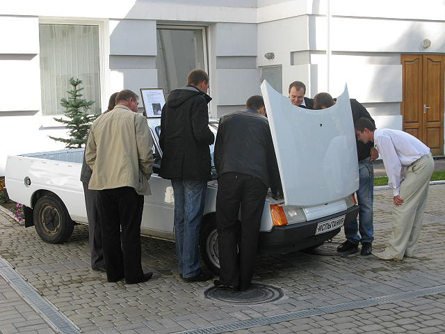

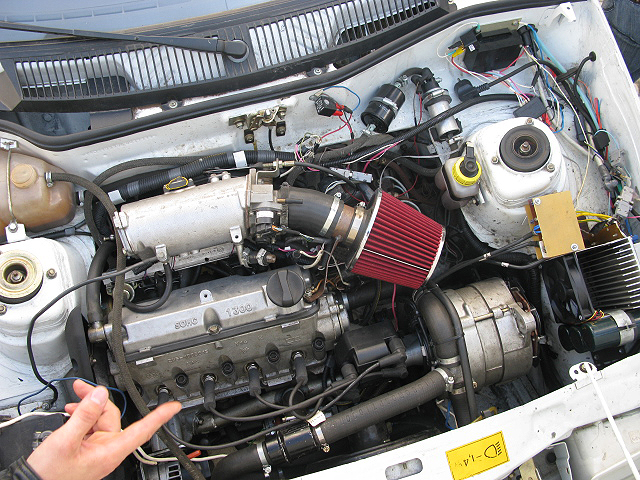

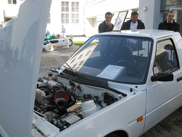

Лаборатория Харьковского Национального автодорожного университета сделала из «Таврии»-пикапа гибридный автомобиль.

Автомобиль стартует на электрической тяге, разгоняется до 40 км/ч и переключается на бензин. Таким образом, на 100 километров по городу харьковский гибрид тратит 4 литра бензина. Просто на электричестве она может проехать 16 или 40 километров — в зависимости от типа аккумуляторов.
Каскад аккумуляторов утяжелил машину на 100 кг, его упрятали за сиденья, и полезное пространство не пострадало. Заряжается она от обычной розетки.
Переделка обошлась в 10 тысяч гривен. Это — не отвлеченный эксперимент, а практическое решение, отметил В. Боженов. Команда разработчиков ищет инвестора, хотя первые действия в этом направлении оказались неудачными.
ЗАЗ, которому была предложена идея, предпочел другую разработку, полностью электрического автомобиля. Но чисто электромобиль не имеет преимуществ гибрида, который, когда выгодно использовать бензиновый двигатель, едет на бензине, а когда выгоднее работать от электричества — переходит на электроблок, пояснил В. Боженов.
«Только дайте денег, и эта машина совершит революцию на украинских дорогах», − обратился конструктор к потенциальным инвесторам.
