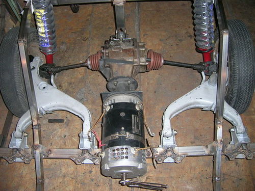

mih03[1].jpg [ 49.92 КБ | Переглядів: 11217 ]
sean писав(ла):
Мужики такой простой вопрос - а подушки под двигатель кто из чего делает или какая толщина (и ширина ) резины пойдёт ? Обдумываю варианты крепления к кузову через демпфер - родные подушки , саленблоки ( с кого лучше ) , или вообще самопал приколхозить ...
.......А нужны ли резиновые подушки, для крепления ДС мотора ?...............
....На фото , ещё не все элементы рамы и крепежа мотора Электры, но , по моему, самый тихий вариант, хотя и жёсткий.

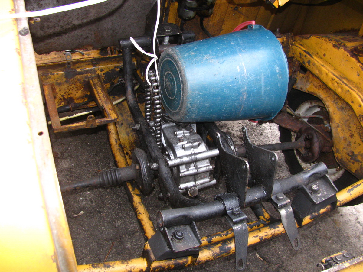

Наверно не совсем корректно описал свою задачу . У меня редуктор ГП (заднего моста ) висит на мотораме . К ней и будет крепиться мотор , передача цепная (пока). Вот крепление моторамы к кузову меня и не устраивает . Дабы не объяснять на пальцах , завтра выложу фото родных креплений (подушек ) и наброски своих мыслей .
#17939Повідомлення 12 лют 2016, 00:02
IMG_1136 ум.JPG [ 447.23 КБ | Переглядів: 11117 ]
Вот так выглядит родная моторама на подушках , а ведро изображает электромотор ( близко по габариту но легче :) ) .
Image набросок.png [ 1013.68 КБ | Переглядів: 11117 ]
- а это примерно то , что планирую . Красным - как должна быть эта часть рамы , прикреплённая к балке (условно квадратики) . Сверху (зелёным ) планируется аккумуляторный ящик .
А теперь полёт мысли...
1. Оставить родные подушки , т.к. двигателя по весу почти одинаковы ?
2. Впереди подушка одна , а электромотор сильно уходит от оси (в отличии от бензо ) и может перекашивать всю раму ...
3. Доварить к раме опору под заднюю часть мотора и разнести родные 3 подушки согласно центра массы мотор+редуктор , или добавить ещё подушки под двигатель ?
4. Если менять родные подушки , то на что - резина , саленблоки с рычагов какой-то подвески , подушки двигателя ...?
Все мнения интересны . Подсказывайте !

под сам мотор нет смысла ставить подушки, проблема будет с натяжением, а на раме можно подобрать от чего угодно, выбор велик, вообще раму можно новую изготовить, под свои нужды.
