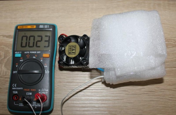

Решил потестить разные пальчики на предмет нагрева в процессе работы. В наличии есть электронная нагрузка с током до 4А и подопытные.
Tesla 3110mAh дата выпуска модуля 16.10.2014г
Tesla Steel 2800mA дата выпуска модуля предположительно 2012-2013г элемент в металлической гильзе.
Tesla 2900mAh дата выпуска модуля 13.05.2014г
Tesla 2600mAh дата выпуска модуля 12.2013г
Tesla 2800mAh дата выпуска модуля 04.2014г
Tesla 3000mAh дата выпуска модуля 10.2014г
Tesla 2750mAh дата выпуска модуля 02.2015г
Tesla 3100mAh дата выпуска после января 2015г. Модуль с пластиковыми боковинами.
Panasonic NCR18650BE дата выпуска 4625 прошел до 20 циклов
Samsung INR18650-30Q выпуск L0G2 Новый.
Samsung INR18650-35E выпуск 2G94 Новый
Sony US18650VTC6 дата выпуска G 192414YK11B Новый.
LG LGEBMJ1 18650 дата выпуска P2777J032A1 Новый.

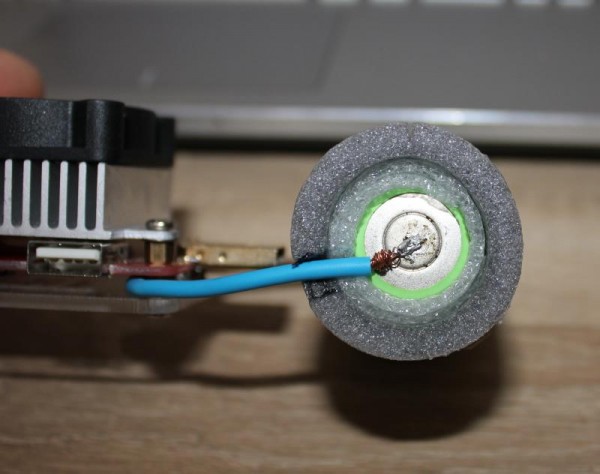

Пальчики нежно укутаны в термоизоляцию.

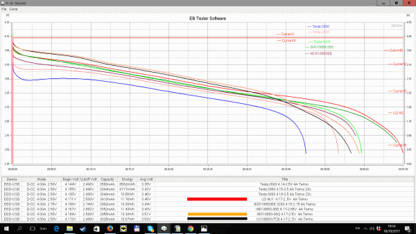

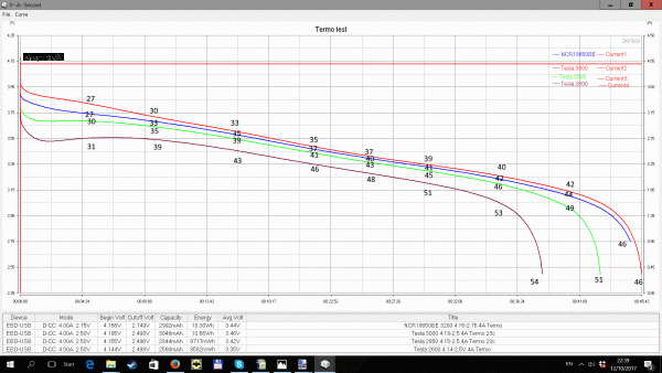

Температурный график в процессе разряда первых четырех
Температурный график Tesla 3000, 2800, 2600, NCR18650BE.gif [ 100.56 КБ | Переглядів: 65312 ]

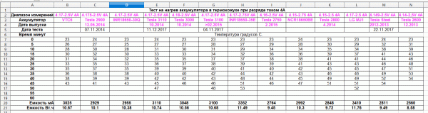

Общая таблица 13 элементов.
Таблица нагрева 6.gif [ 47.65 КБ | Переглядів: 64691 ]
Termo 8.gif [ 92.84 КБ | Переглядів: 65280 ]
Вечером попробую все графики свести воедино и поставить температуры на графики. Надеюсь это поможет с выбором элемента под батарею и том, стоит элементы ставить максимум близко или предусмотреть возможность циркуляции воздуха и охлаждения батареи.

Добавил еще один элемент от теслы. По словам продавца 02.2015 года. Небольшая емкость, но маленький нагрев. В таблице Tesla 2750. Удивлен. Думал нагрев на прямую зависит от емкости.

это почему это от емкости?
Батарейку греет не емкость , а внутреннее сопротивление.
 Заголовок повідомлення: Re: Жарим пальчики. 18650
#44542Повідомлення 26 жовт 2017, 19:29
Думал что ёмкость падает от циклов. И чем меньше ёмкость тем больше циклов прошла батарея и от уменьшения ёмкости возрастёт внутреннее сопротивление. По первым трем батарейкам. А получается что внутреннее сопротивление зависит от даты выпуска аккумулятора и от старости повышается внутреннее сопротивление.
#44548Повідомлення 26 жовт 2017, 20:14
вн. сопр. повышается от всего , от циклов, от режима заряда \разряда, от старости, от % заряда при хранении , от температуры хранения ....
