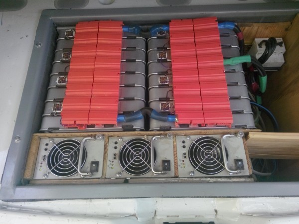

Вот и дошли руки втулить еще половинку батареи, балансиры чуток переделал и переместил на корпус, на клемах они плохо себя показали, из-за смены температуры контакт на соединениях разбалтывался, ну выглядит примерно так...

Замечаю уже не первый раз. Почему на 16S консерв с лифа в Украине ставят 3 дельты, а не две? Я понимаю, что три дельты по мощности больше чем две (В.Кличко :D ), я о том что дельты, при безопасном максимуме мощности с одного блока, тянут до 8А с сети, т.е. 2 дельты до 16А, а 3 до 24А и в случаи с 3мя дельтами мощность все равно снижают до 16А из-за ограничения линии, розетки, автомата и т.д., что соизмеримо по мощности с 2мя дельтами. Если же 3 дельты (до 24А настроены) подключают на 1 фазу от пром розетки 5 пин 3 фазы 32А (или напр. к ТИП2 на ОККО), то тогда уже лучше четыре дельты, для получения макс. мощности при силе тока до 32А.
Ведь нужный вольтаж для 16S консерв или же 32S ячеек можно набрать и двумя дельтами:
4,2В (4,15В) х 32 = 134,4В (132,8В)
Для одной дельты соответственно половина 67,2В (66,4В). Да, они стоково настраиваются максимум до 60В и потом уходят в защиту по перенапряжению, но заменив два смд резистора получаем диапазон до 67-68В. Экономим, место, вес, финансы и пользуемся по разумному максимуму! По долголетнему опыту немецких коллег скажу - полет нормальный. Были единичные случаи выхода из строя одного блока, но причина 99% не в этом, а в возрасте и ресурсе дельт! Те блоки, что я брал у Димы отлично себя показали после такой переделки как в современном Рено Канго и Ниссан Лифе (обе АКБ макс. 400В и 6 дельт по 67В для 3ф 16А), так и в конвертированом VW 1999г с АКБ макс. 189В 6 дельт по 63В в конфиге 3S2P. В старых добрых саксо и 106 на литии немцы очень давно используют дельты по 2S для нужного напряжения, есть варианты по 40S АКБ и 3 дельты, но это уже тема форсирования!!! Жаль времени не хватает на остальные проекты((

А куда дуют Дельты? Они подогревают выхлопом аккумуляторы или внизу есть отверстие для вентиляции?
Есть как минимум две причины.
1) Народ не хочет заморачиваться с повышением напряжения т.к. услуга перепайки этих самых резисторов недешёвая.
2) При питании от 3х фазной сети хочется иметь мощность побольше. На двух блоках выше 3,6кВт не прыгнешь. А на трёх можно добиться 4,3кВт.
А вообще, замечание дельное - если хочешь ставить 3 обычных блока, то лучше поставить 4 накрученных блока.
1.Открыть крышку выпаять 2 смд резистора и впаять два даже не смд дело 5 мин. Можно так же повысить диапазон подкрутив переменник маленький (белосиний) через дырку в крышке, не помню какой именно, там 3 дырки...
2. Если уже речь о 3ф то почему не тянуть всю мощь до 16А по трем фазам? И при 2S3P спокойно заряжаться без всяких подкруток/настроек от однофазного источника до 16А.
Честно, выглядит как стереотип, что для саксо/106 нужно именно 3 дельты... Не в обиду тем кто продает блоки и берет за переделку до 67-68В +200грн, это очень много и не в обиду тем кто не хочет потратить 5 мин.
Просто реальной причины именно для 3ех дельт я так все равно и не увидил.
П.С: были случаи когда меняли только один смд резистор, а второй выпаивали, блоки с ревизией 03, но как оказалось, с ревизией 00 (которая чаще всего попадается) тоже прокатывает))
Но самое интересное, что на двух площадках есть темы про дельты, но никто не описал какие резисторы надо поменять... Я же боюсь сделав это перебью некоторым хлеб...

Дуют они в канал при 40 градусах на улице не перегреваются... Не все ставят 3 дельты,- как минимум у 2 человек я видел 2, но если добавить еще 2 батареи, 2х дельт не хватит по напряжению, если захочешь заряжаться от 3 фаз будет перекос, и запас по мощности еще никому не мешал, поэтому 3, чтоб не париться... если конечно переделать дельты полностью, как делает Дима, чтоб 1 дельта давала полное напряжение заряда, то конечно интереснее, появляется уйма преимуществ, но на такие переделки я не готов, если уже садится за такую работу,- я лучше Сагем переделаю... Да для переделки проводки я приобрел гидроклещи 16т усилие, использовал стандартные клемы под обжим 50х8 и особо мягкий провод 50 квадратов..

Поделитесь информацией, что можно выжать из Сагем ЗУ? До чего его можно переделать? То что он до, я хз, аж ~170В гнать может при 3,3кВт... Там все равно нет режима постоянного напряжения...((
azis писав(ла):
Даже после замены транса и полной переделки там больше 80-85В не выжать, перегрев мосфетов, а Вам надо 130В+++.
Элтеки еще до сотки гоняться после полной переделки, но это для исключительно новых 96S 400В батарей имеет смысл.
Кстати про перекосы, 2 дельты как и ЗУ от лифа на 3,6кВт так же 1ф до 16А, только ток регулируется как хотите))

Можно и 2 Дельты последовательно,но в стандарте, после 66в и выше ,у них идет быстрый спад вых тока-с 19а и ниже.Соответственно падает вых мощность,что увеличивает время заряда.ШИМ в блоке работает на макс,а отдача минимум.

У нас при 396В для Рено Канго З.Е., т.е. 6×66В было макс. 25А и больше не хотело. Но за то идеально подошло для 11кВт источника (3ф 16А). Блоки те же))
