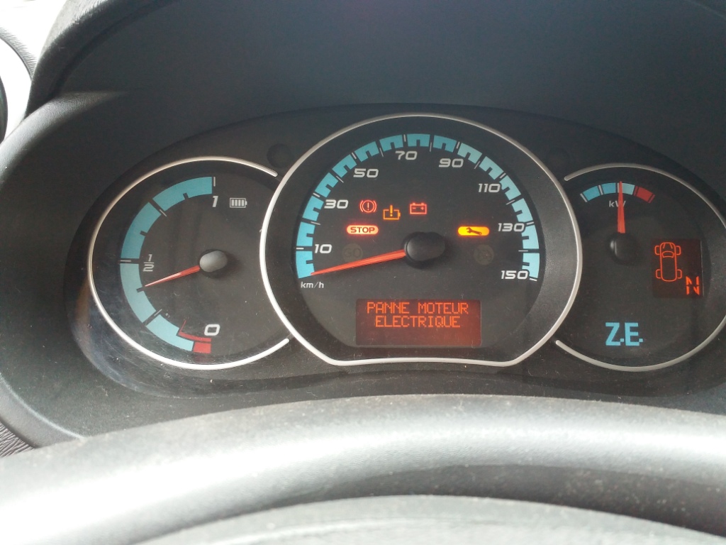

Всем привет! недавно купил електрокенгуру, проехал +- 600км и...все. Машина встала и выскочили такие сообщения. Уже неделю стоит на оф сервисе, не могут ничего найти, говорят что есть подозрение на мотор. Компом сбивают ошибку, машина едет, но потом опят стоп. Хееелп!! :? :? :? :hilfe: :hilfe: :hilfe:
Коментарій до файлу: panne - сбой по франц.

Panne — это именно поломка, а не сбой. Но Renault всегда славились «информативностью» сообщений об ошибках.
А оф. сервис разве не видит код и детальное описание ошибки?

Говорят что подозрение на движок, а что конкретно - нет. Типа они такого еще не делали и каждий раз с кем то консультируються. Я типа вне очериди влез, записали на 14, говорят нет времени. Че там может бить с тем двиглом? (пробег 74тис), рено вроде на 250 тис гарантию обещает :?

Попробуйте отсоединить провод заземления от двигателя и поездить так.

Фууух! :) забрал наконецто свою кенгуру с сервиса. Сказали что проблема была в том что в двигателе есть какието кольца (ссори, я не шарю в етом ниче), так от они были в нагаре или что то в етом роде, сказали что из за етого не прозванивалься двигатель. Посистили, збили ошибки, 1,5к гривен и снова на ходу :D
