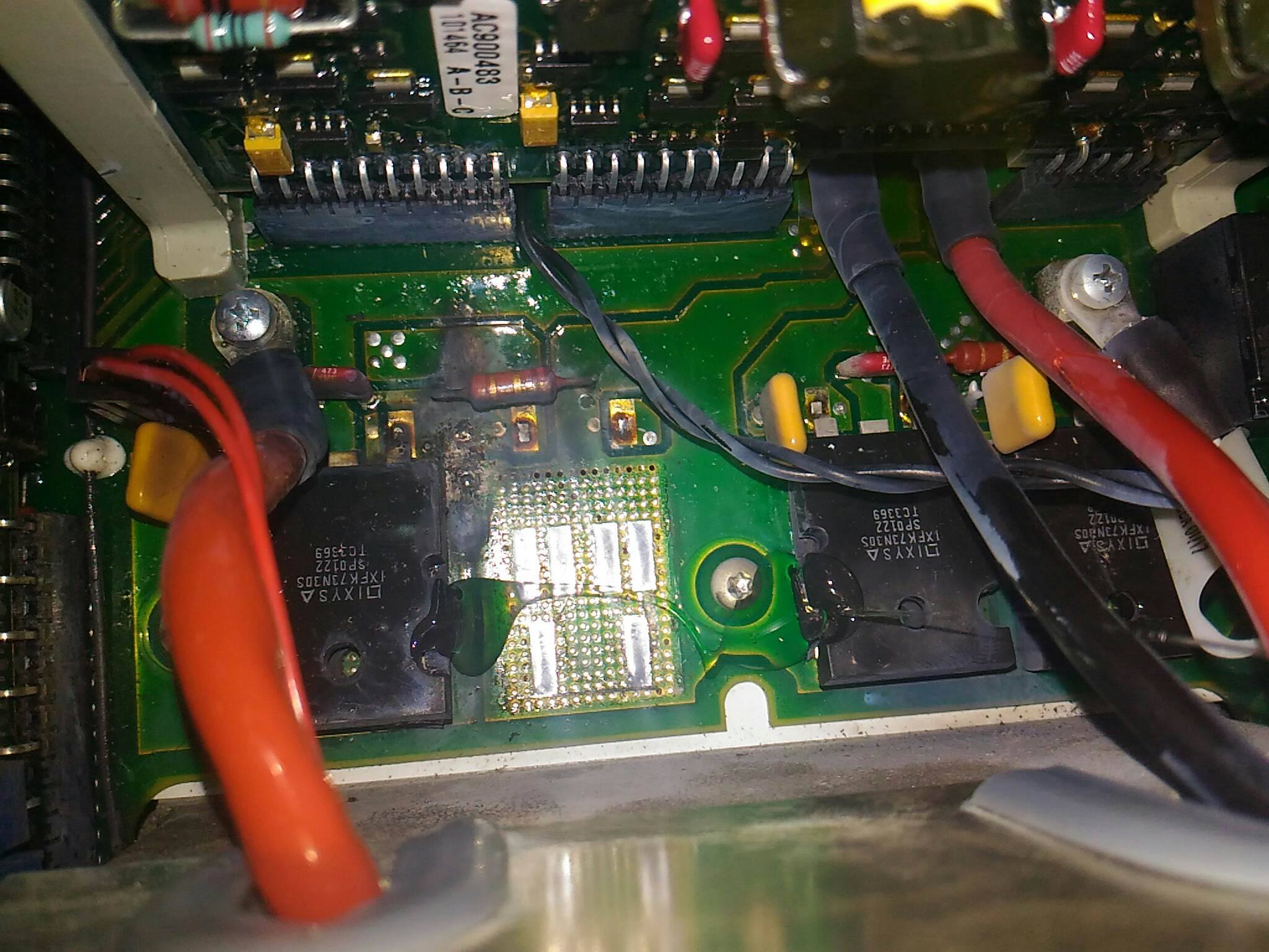

"Чуйка" меня не подвела и я всё-таки снял саджембокс для профилактики. Внутри ВАЛЯЛСЯ взорвавшийся транзистор. Он там мог круто что-нибудь замкнуть. И ещё два держались на соплях.
Транзисторы просто зафиксировал клеем, чтоб не отпали.
Зарядный блок намертво залит компаутом по самые немогу. Ремонту не подлежит.
Но, вроде после сборки вентиляторы аккумуляторов начал сами выключиться как положено. Машине явно полегчало.

Зарядный блок намертво залит компаутом по самые немогу. Ремонту не подлежит........
....Но, вроде после сборки вентиляторы аккумуляторов начал сами выключиться как положено. Машине явно полегчало.
Завтра буду стаивть Дельты. Лезет только три ((
Т.к. там набралось максимальное количество ошибок изоляции (20шт) то есть огромная вероятность, что ЗУ рабочее но заблокировано родным софтом.
На сколько я знаю там были припаяны резисторы для симуляции большой температуры ВВБ, что бы вентиляторы всегда работали, т.к. зарядка была самодельная.
Как то в голове не укладывается что только три дельты влезают... Там же места даже под тесла модули должно хватать...
П.С: на счет транзисторов печалька, я знать не мог про это так бы конечно же рассказал. Хорошо что есть чуйка и Вы туда глянули ;)
