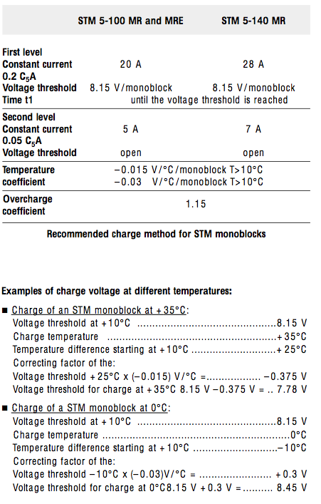

Прибывая в ожидании батарей, потихоньку пытаюсь решить сопутствующие вопросы.
На повестке дня - ЗУ. Хочется всё таки не городить отдельную зарядку, а воспользоваться штатной.
Тем более, есть примеры рабочих примеров.
Нашёл камрада из Хорватии, который вроде как изготовил костыль который позволяет использовать штатное ЗУ.
Вступить в интенсивную дискуссию не смогу так как некопенгаген...
Ищу на КОММЕРЧЕСКОЙ основе спеца который может разобраться в вопросе и помочь в этом нелёгком деле.
Доступные файлы - прилагаю.

Пока успехов нет.
Дело в том что зарядка встроена в блок управления и без бортового компьютера не включается вовсе.
Продолжим эксперименты на живой машине с аккумуляторами.
Из того что известно:
1. ЗУ работает только в режиме СС.
2. Напряжение растёт до 163 V.
В общем нужно научить зарядку отключаться при достижении 144 вольт.
