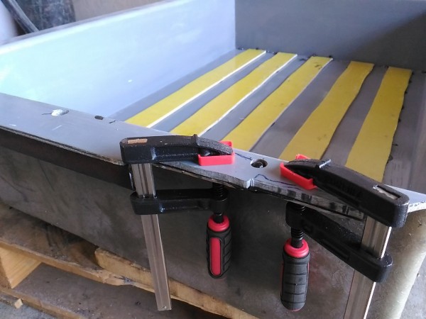

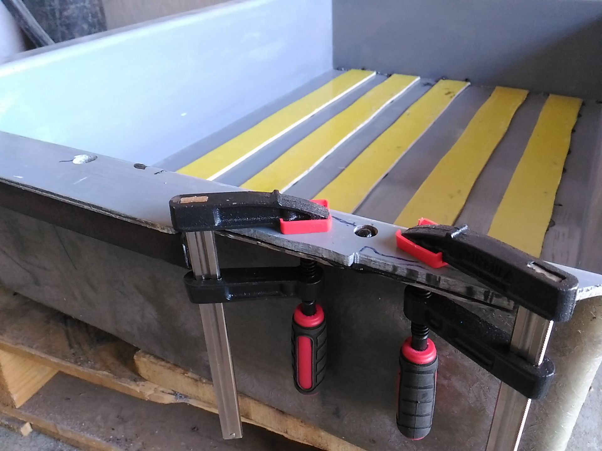

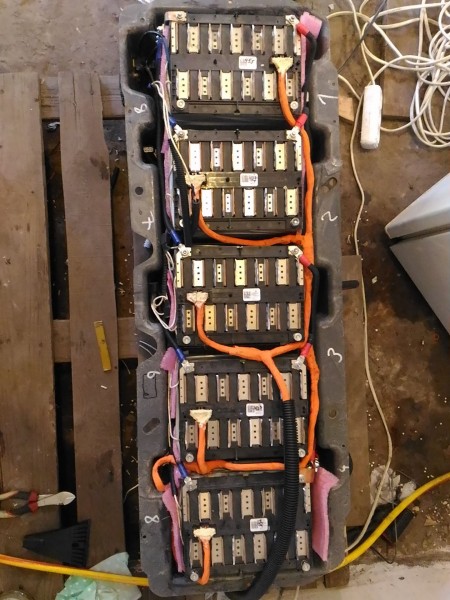

Дособирал пять блоков по 7кВт*ч в задний ящик. С обоих сторон обклеил их инфракрасной плёнкой.
К ящику по бокам приклеил на герметик "Крокодил" (очень мощная штука) уголки, распиленные из квадратной трубы. Стандартный уголок не брал, т.к. у него внутренние плоскости немного под углами и на концах вообще закруглённые.
На дно для жёсткости проклеил планки из 6мм стеклотекстолита. Ящик получился килограмм на 5-8 тяжелее оригинального, но здесь лучше перебдеть.

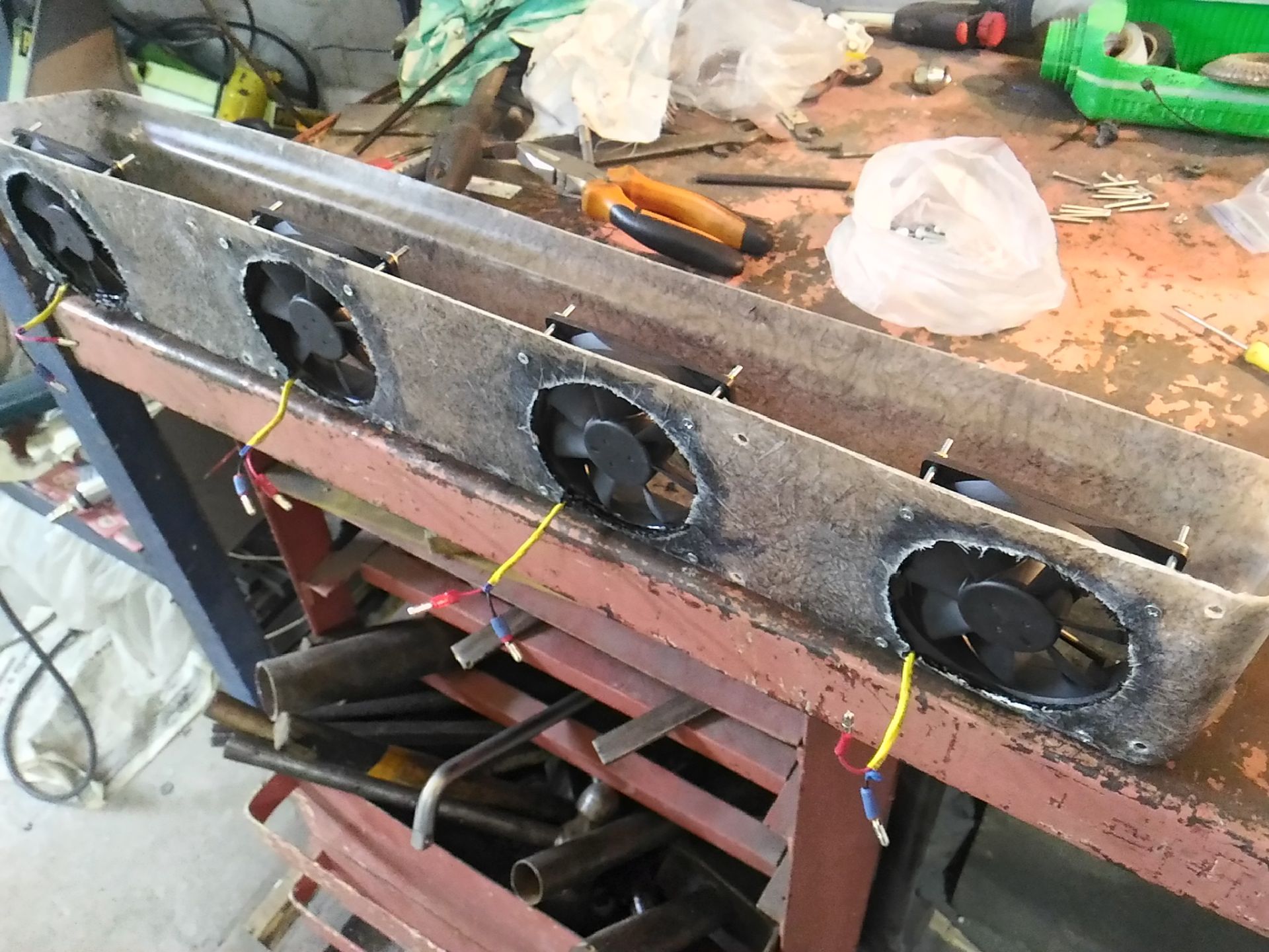

В оригинале на ящике было по 3 вентилятора спереди и сзади. На новом, из за увеличенных габаритов ящика спереди не становится защита вентиляторов - цепляется об элементы подвески ходовой. Заказал новую защиту для вентиляторов и установил 4 только сзади.
P_20190430_104145_HDR.jpg [ 363.4 КБ | Переглядів: 10623 ]

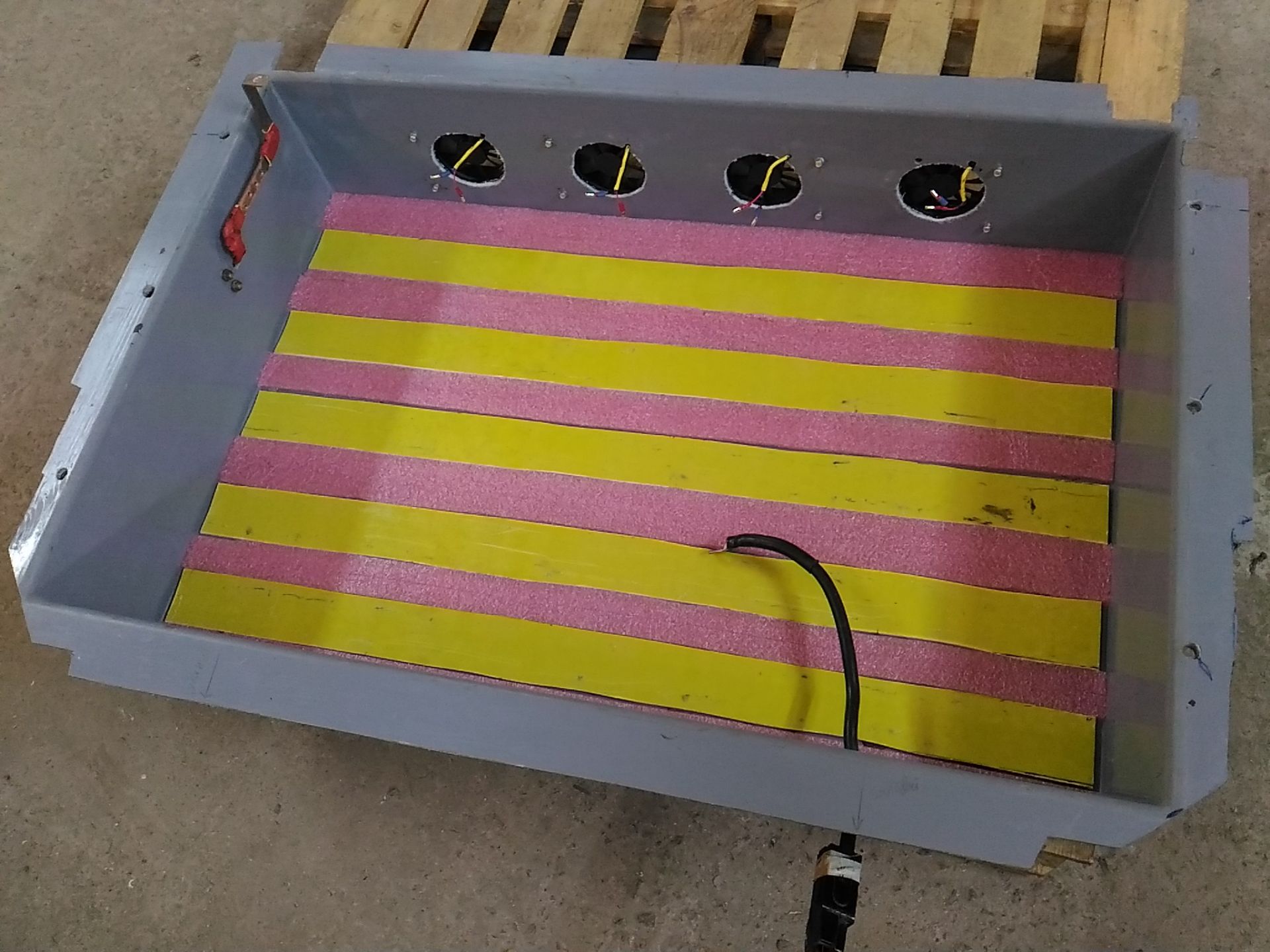

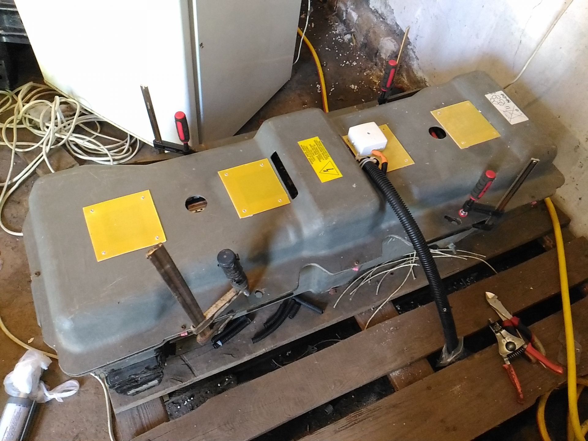

Врезал силовой предохранитель и силовой ввод. На промежутки в дне положил красный утеплитель. Неожиданно получилось пёстро :freu2:
P_20190430_171827.jpg [ 296.25 КБ | Переглядів: 10623 ]
Сегодня перепаял штатный жгут под 4 вентилятора и впаял новые термодатчики 640-3,3к. Ждал их 1,5 месяца, но теперь, видимо благодаря моему заказу, они есть в наличии. Можно было бы воткнуть просто обычное сопротивление на 4кОм или вообще ничего не подключать. Но с другой стороны, вдруг, программисты заложили куда-то в недра "калькулятора" машины защиту с часовым механизмом, размышляя, что "если температура на улице -10С, а на аккумуляторах постоянно +25С, то здесь что-то не так, нужно подождать и заблокировать всё нафик до выяснения на официальном сервисе". Листая мануал к Кенге я уже в нескольких местах видел описание подобных часовых механизмов.

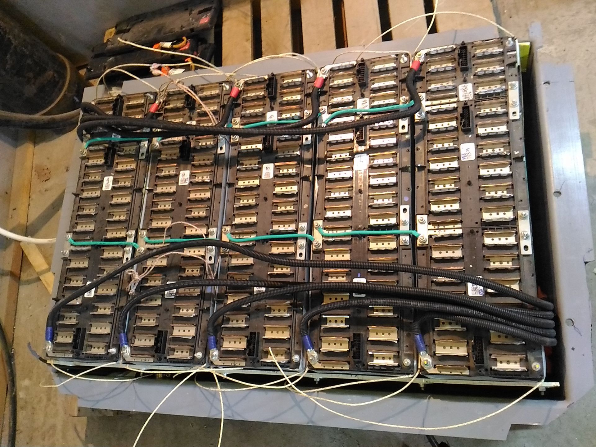

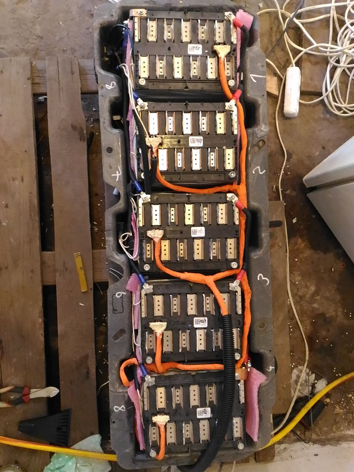

Уложил все аккумуляторы. Всё очень впритык, поэтому силовые провда приходится тянуть над ячейками. Позже сделаю под них подкладки.
Коментарій до файлу: Скрепил всё едиными планками. Теперь это монолитный блок.
P_20190509_150327.jpg [ 472.64 КБ | Переглядів: 10565 ]

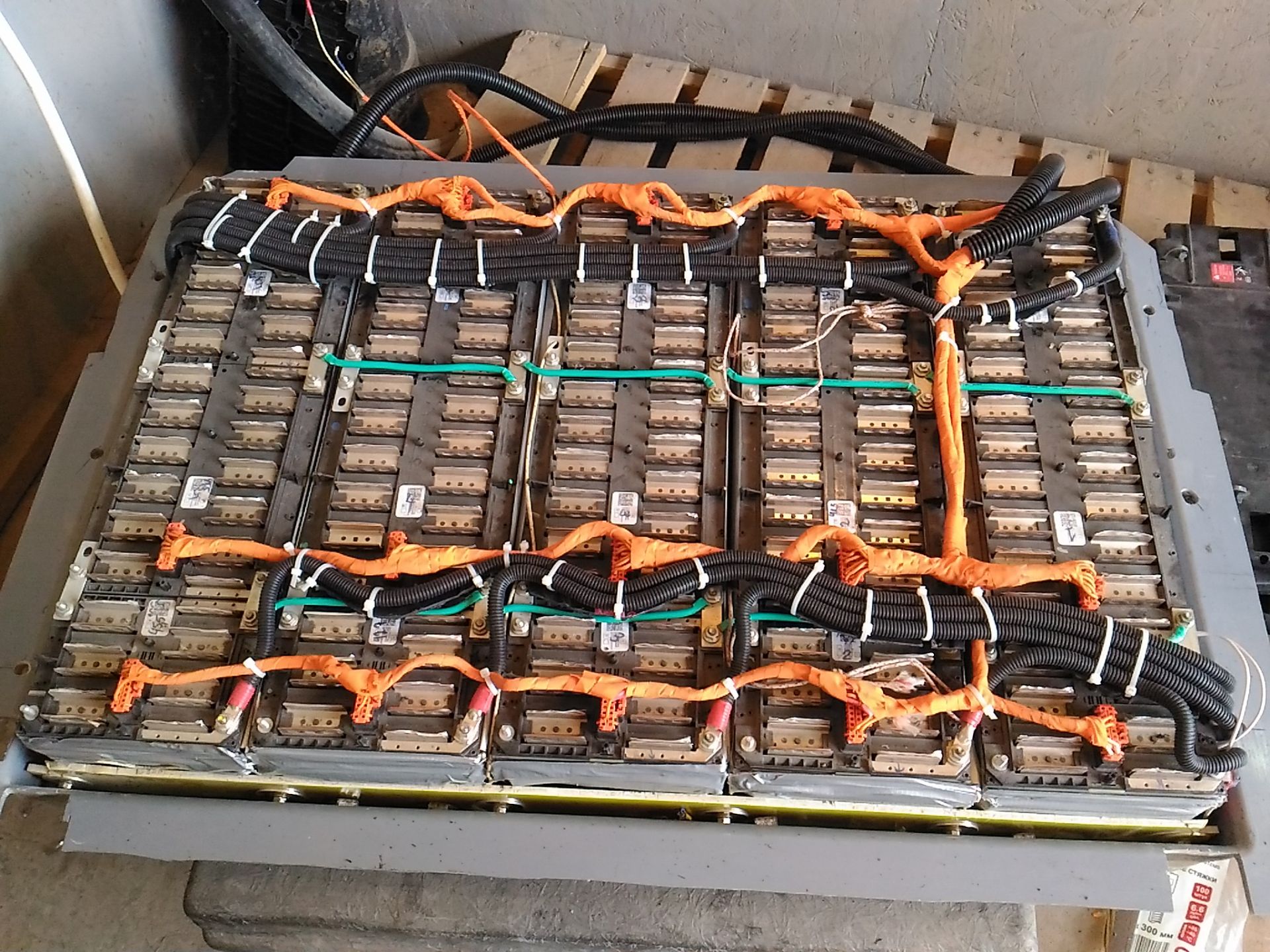

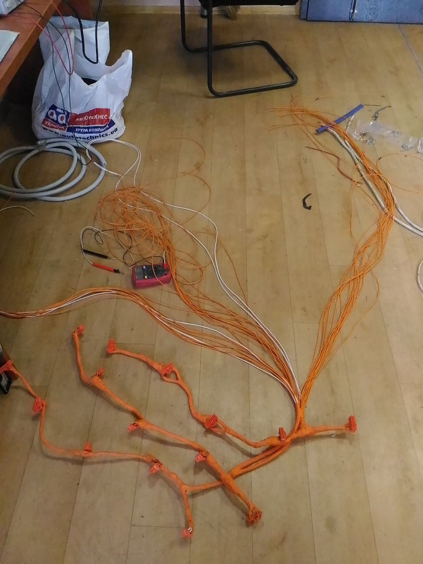

Продолжаю заниматься проводкой БМС. Паяю проводом 1мм2, т.к. по ним может происходить перетекание токов между параллельными ветками ячеек.
P_20190527_160447.jpg [ 266.98 КБ | Переглядів: 10565 ]

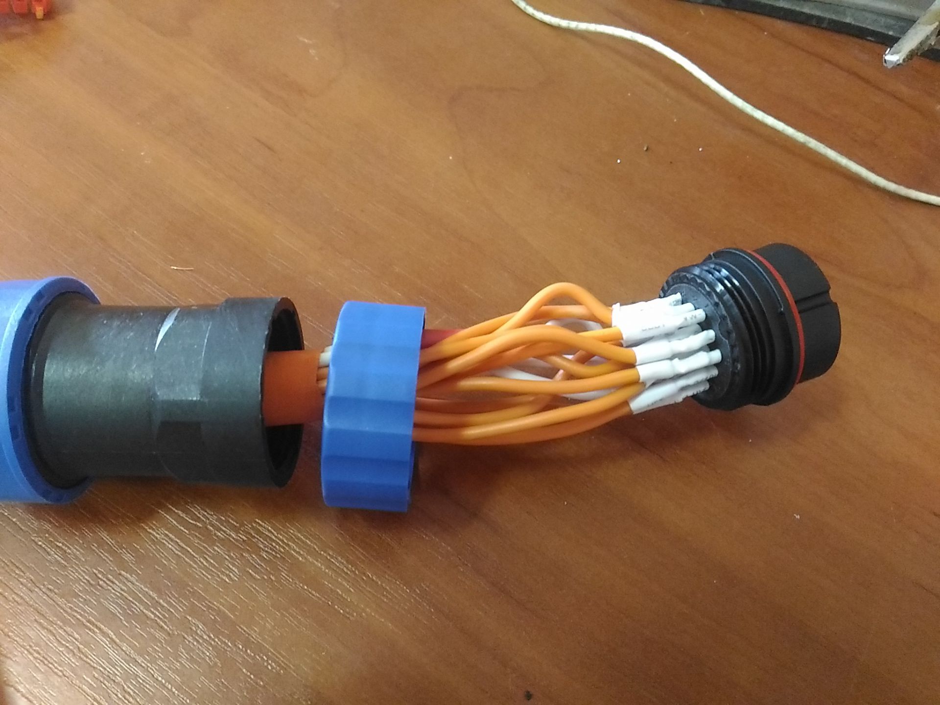

Активно использую герметичные разъёмы, (тема о их покупке тут viewtopic.php?p=78758#p78758 )
P_20190523_123554.jpg [ 277.58 КБ | Переглядів: 10565 ]

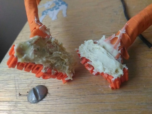

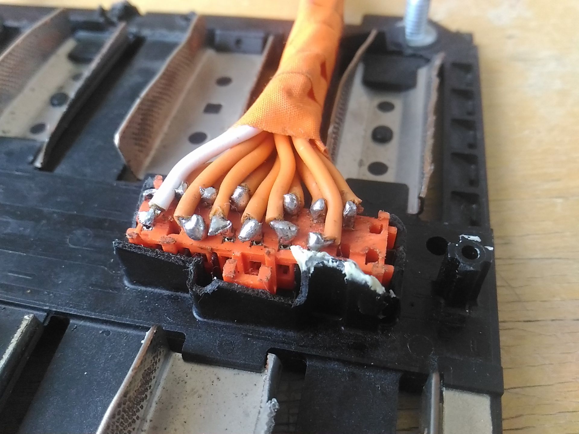

Передний ящик штатный и по высоте разъёмы БМС уже не влазят. Пришлось срезать их и паять провода в бок.
P_20190618_172534.jpg [ 278.43 КБ | Переглядів: 10542 ]

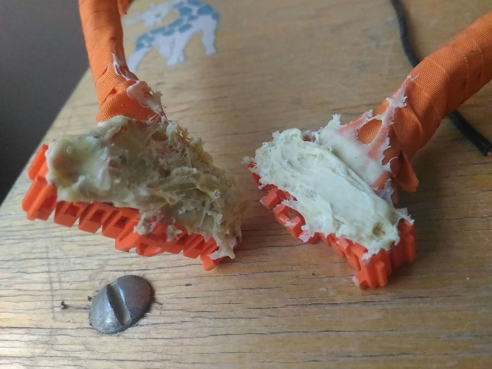

Чтоб хоть как-то защитить это безобразие залил всё жидкими гвоздями.
15609111182221638202747.jpg [ 275.81 КБ | Переглядів: 10542 ]
Сэкономлю вам время поиска в магазине - вот такие гвозди электрически не пробиваются в диапазоне 20МОм.

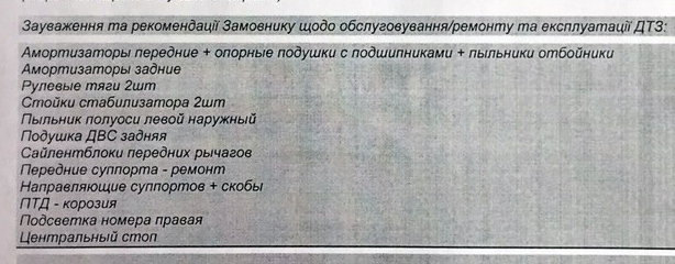

Ещё когда снимал никель-кадмий видел лопнувший пыльник на шрус-е. Ну и амортизатор задний вытек. Отвёз машину на РеноДоктор и сказал "Посмотрите, чтобы ездила". Насчитали 25500грн. Даже не знаю, что делать.
