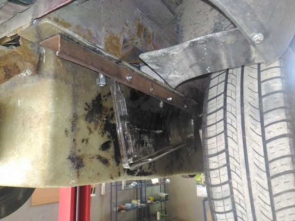

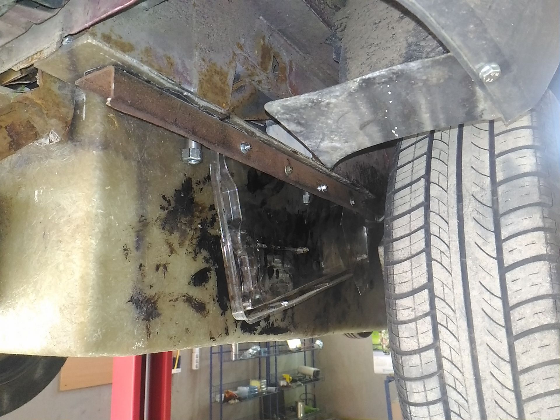

Клиренс остался прежним. Но если раньше нижняя определяющая клиренс точка была на переднем ящике, то теперь простирается до конца заднего ящика. То есть спрыгивать задними колёсами с бордюра теперь прийдётся осторожнее. Да и парковаться задом в бордюру тоже.
P.S. Для крепления ящика к днищу использовал сточенные на токарном станке длинные гайки-бочонки. Они позволяли закрутиться в болты (родные, приваренные к корпусу) почти впритык к стенке ящика. На фото чуть-чуть один виден.
Коментарій до файлу: Предусмотрел крепление защиты ещё на стадии производства ящика.

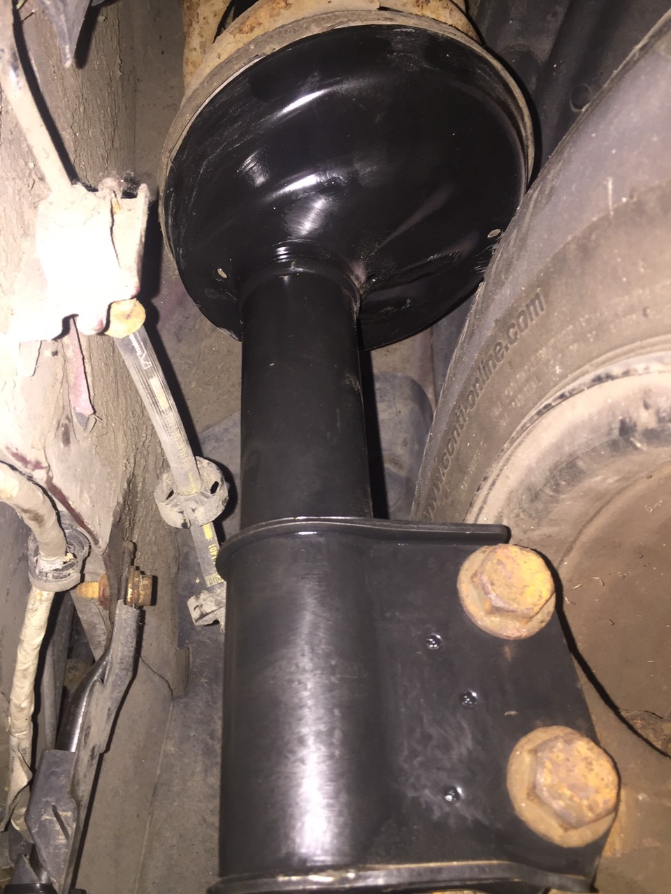

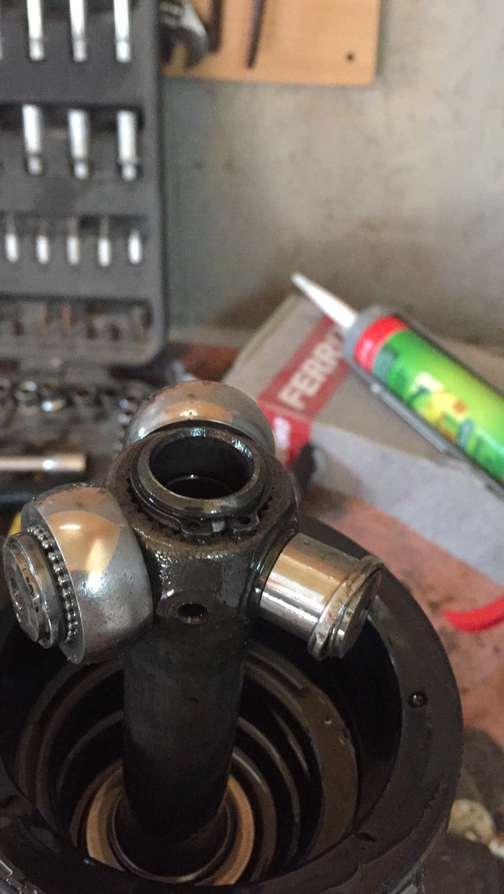

Готовлюсь к пробегу. Сделали почти всё по ходовой. Заменили стойки, амортизаторы, тяги, сайленблоки, и ещё по мелочёвке. Получилось на почти 500$ вместе с работой. Приятно, что теперь во многих магазинах появился раздел запчастей именно для электроКенг 2000х годов. Например вот: https://dok.dbroker.com.ua/doc/car/31117
Был у меня шок, когда скинули фото тришипа - не понимаю, как я на таком ездил. Чешутся руки посмотреть второй - может там тоже такой "подарок" от немцев.

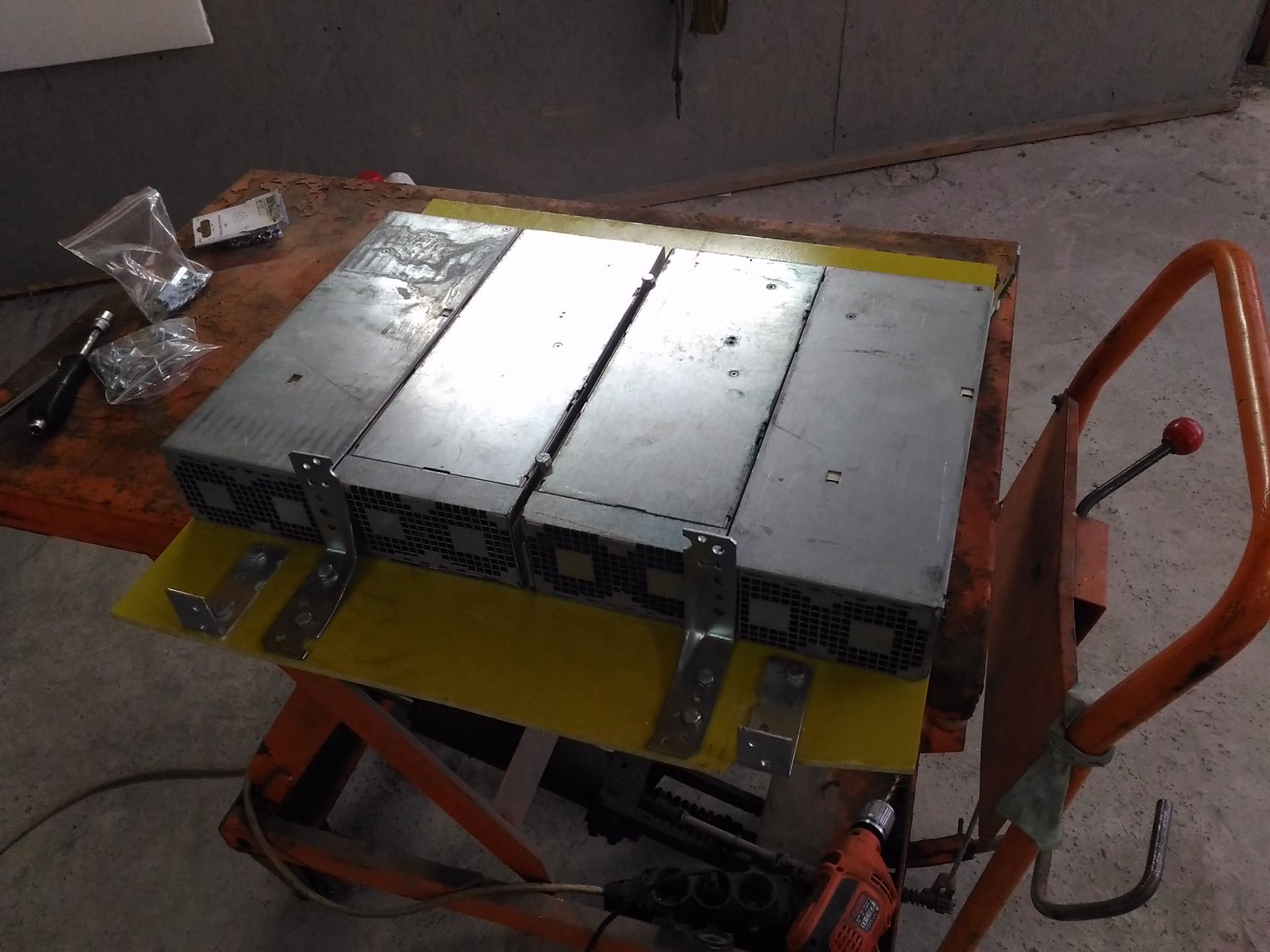

До пробега осталось 34 часа, а у меня зарядка даже механически не скручена. И пыльник не подошёл, перезаказываю другой.

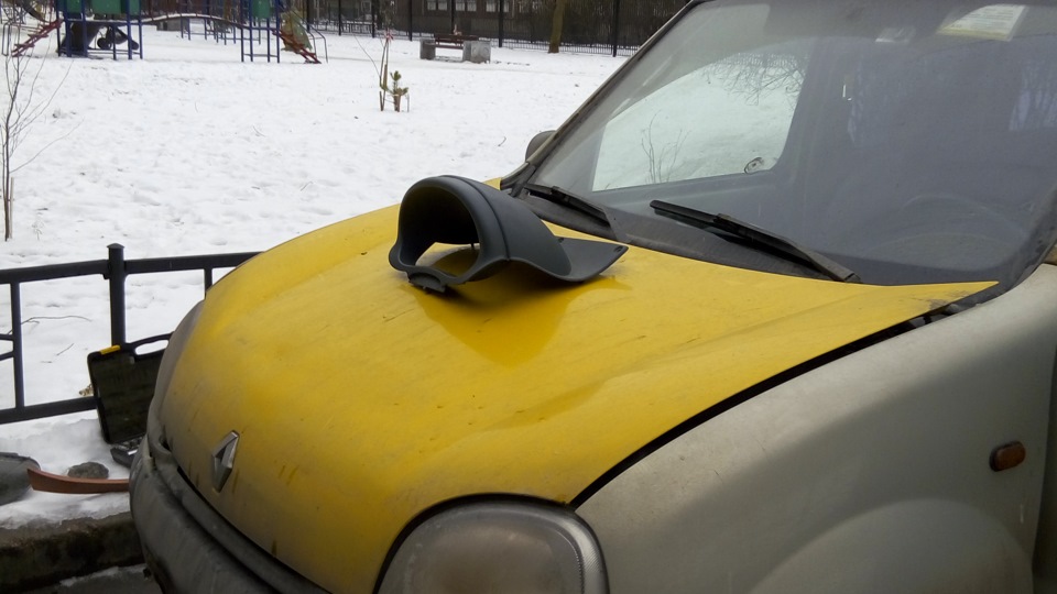

Эти 12 блоков будут выдувать до 2кВт энергии тёплым воздухом. Куда бы его девать из под капота? Может "ковш" на капот сделать?
