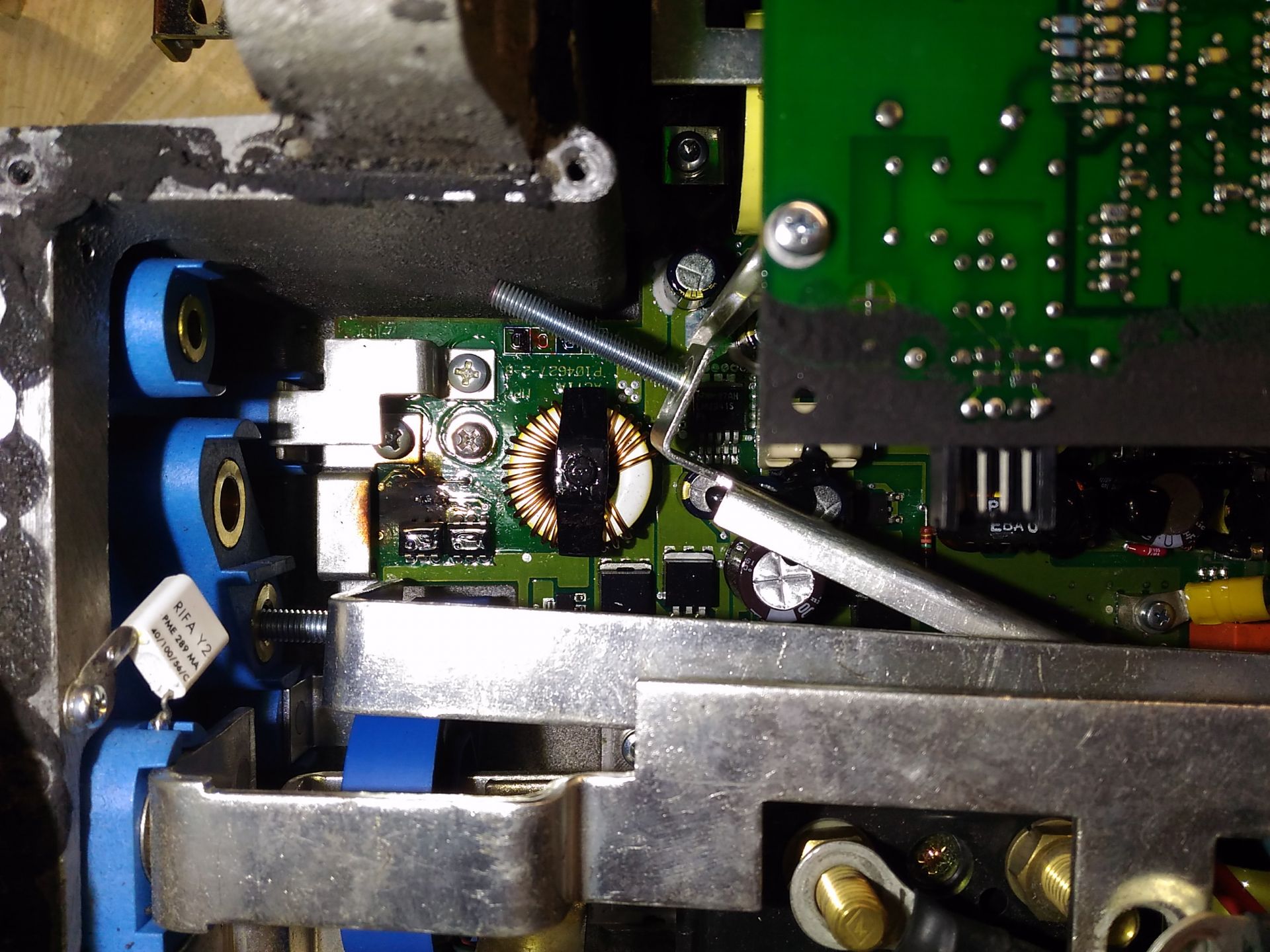

Не давал мне покоя "бабах", который я устроил с электроникой печки. Решил снять и разобрать саджемблок. Бабах то нашёл, но отремонтировать его слишком сложно. Транзистор находится под как-бы материнской платой. На этой плате понаприкручено много блоков, который в свою очередь имеют внешние или внутренние разъёмы. Чтоб добраться до транзистора нужно реально разобрать весь саджем блок (ну кроме силовой части контроллера). Решил остаться на варианте включения печки внешними реле.
Нагар просто вытер средством для мытья двигателей. Внимание - оно проводит электричество и требует тщательного вытирания и выветривания сжатым воздухом.
P.S. Обнаружил в сервисной программе Клип настройку ёмкости аккумуляторов. Но не решился её запускать - программа выдала много серъёзных предупреждений, и ещё раз переспросила, хочу ли я это делать {x} . В общем она меня уговорила пока не делать
Коментарій до файлу: Бабах. Вид с сверху. Под платой транзистор.

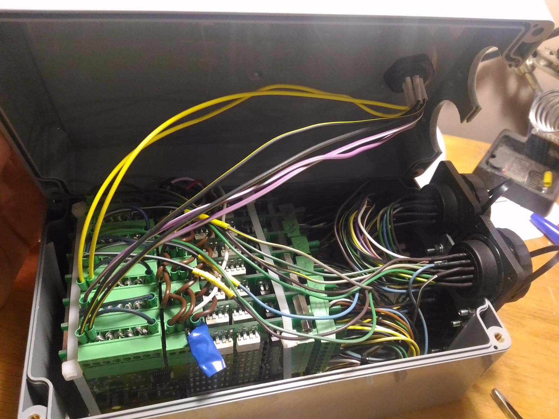

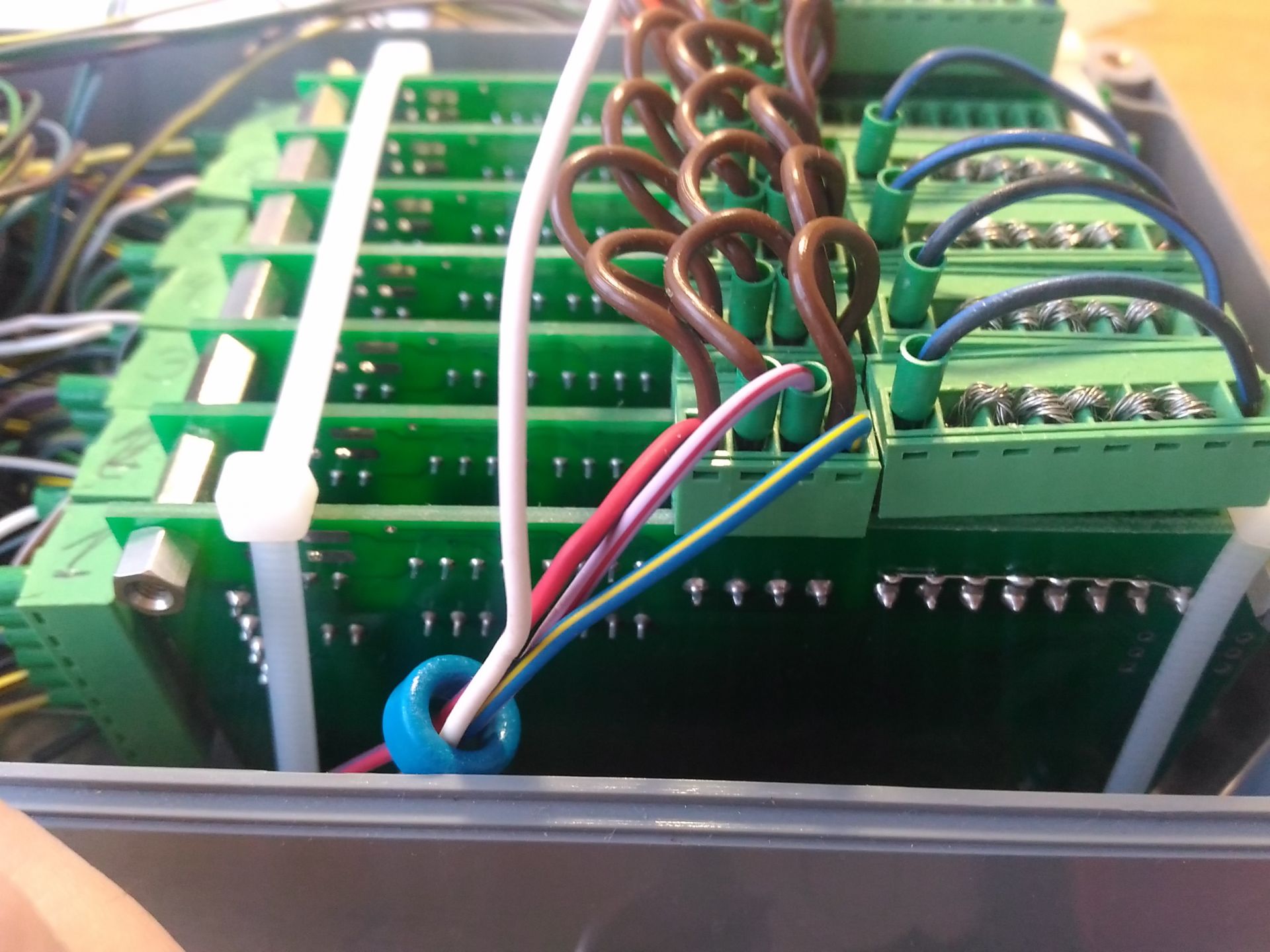

#101190Повідомлення 15 бер 2020, 11:40
Собрал блок БМС Романтика. Поставил фильтр на длинный провод, который потянется аж под капот. На этот же жгут навесил ферритовое колечко.
На разъёмы в БМС не смотрите - я их не вставлял. Буду проверять на ошибки поячеечное напряжение, а потом уже вставлять. Чтоб не спалить БМС.

#101199Повідомлення 15 бер 2020, 13:08
Что-то мне подсказывает, что балансирным резисторам будет очень жарко! Да они при наборе 90°C перестают балансировать и при остывании начинают снова, я эти качели наблюдал на моих тесла модулях, но в коробке, имхо, большую часть времени будут остывать, а балансировать редко...
 Заголовок повідомлення: Re: Renault Kangoo electrcite 2001
#101202Повідомлення 15 бер 2020, 13:55
Согласен, я тестил балансир один, в коробок спичечный его закрыл на ночь и блок питания 5 вольт 2 ампера подключил. Не сгорело но плата черная стала возле резисторов балансировочный! Думаю нужно или корпус больше или проветривание какое то ставить!
#101210Повідомлення 15 бер 2020, 16:14
Проветривать нельзя - коробка будет стоять тупо под днищем машины (да, и такое бывает в самодельной технике {x2} ). Раздумываю над вентилятором, гоняющим воздух внутри корпуса.... или снаружи....
#101217Повідомлення 15 бер 2020, 17:31
Два гермоввода и две трубки вывести по выше и в одну принудительно надувать воздух по датчику температуры который внутри коробки! :D
