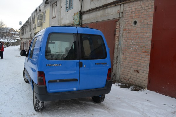

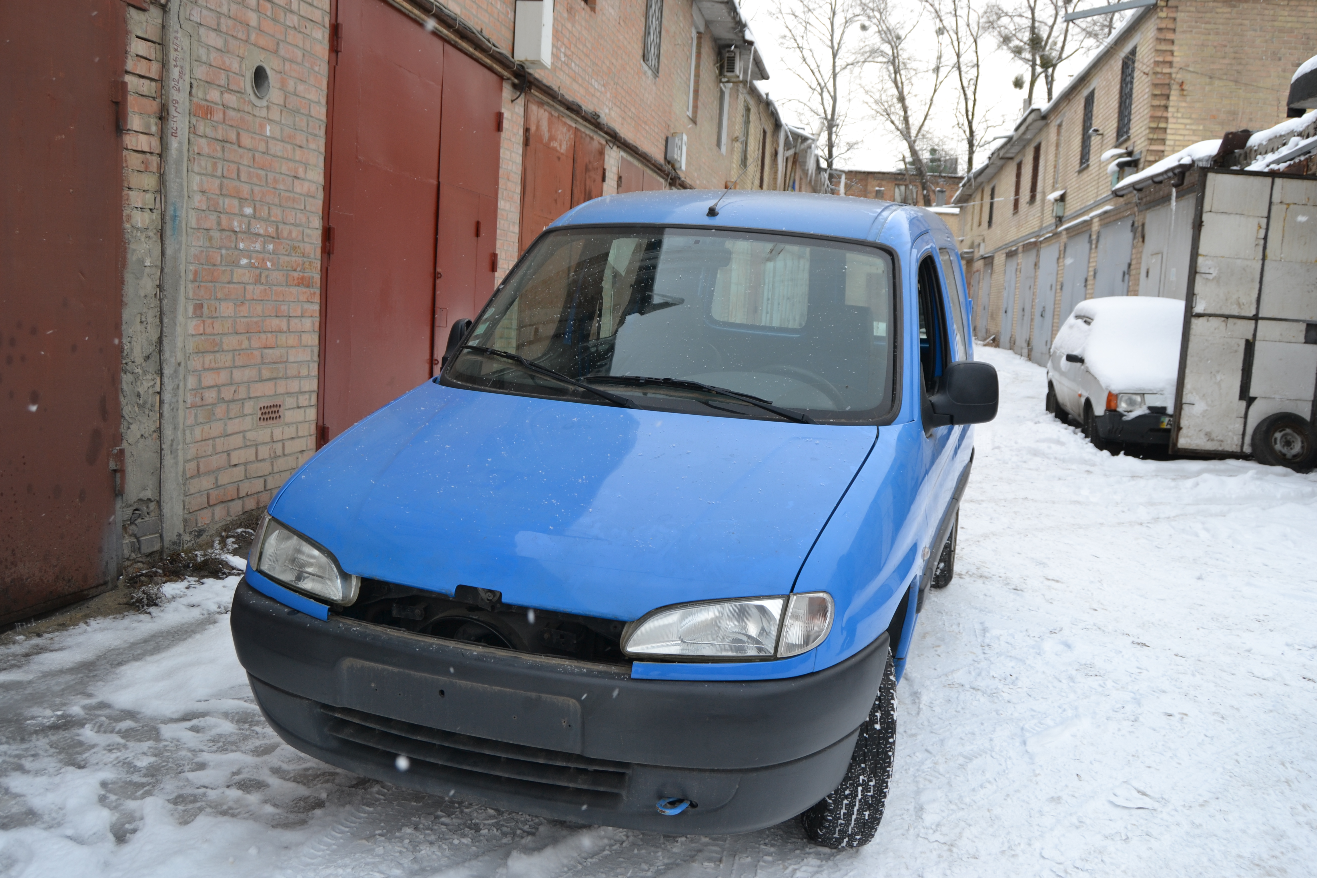

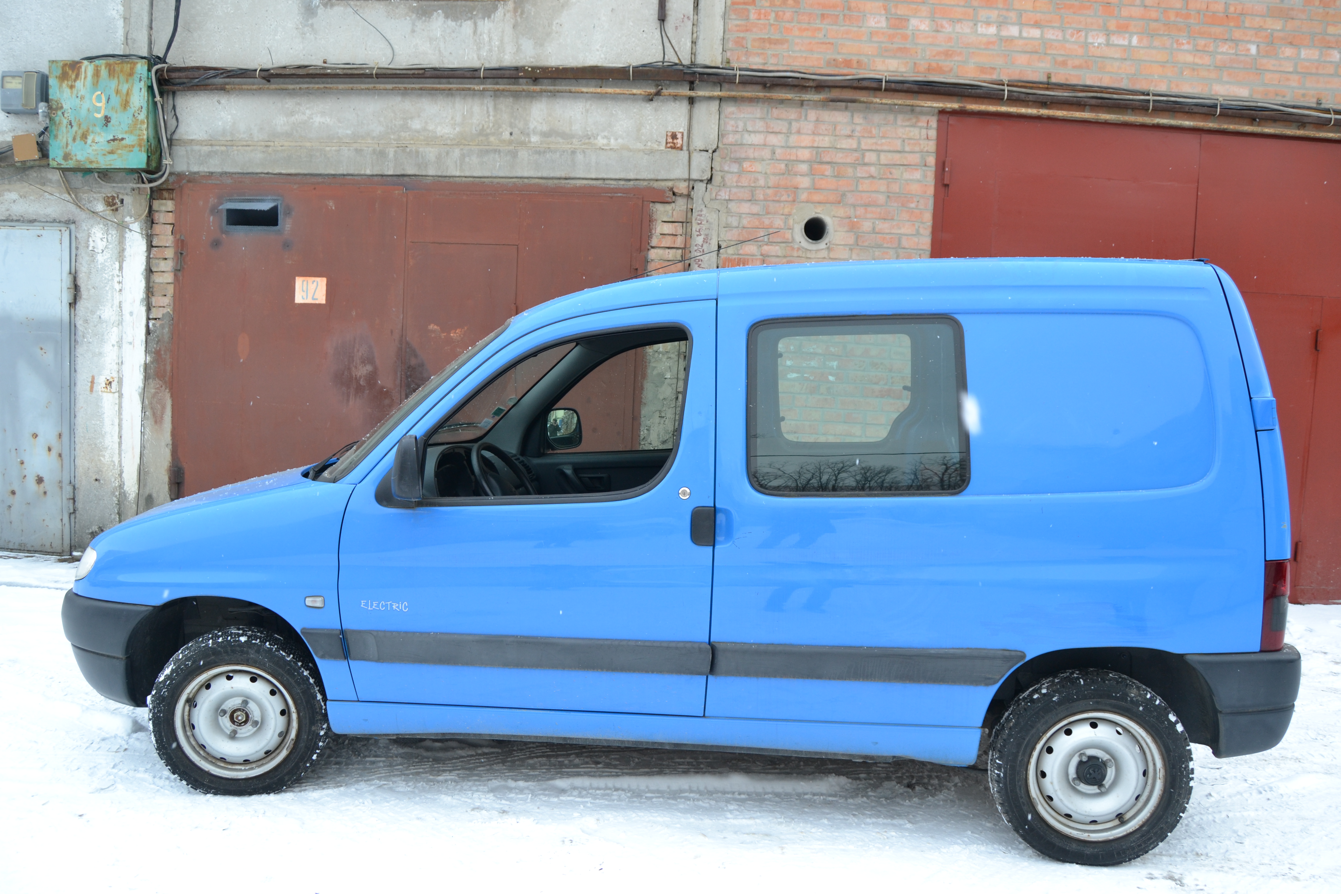

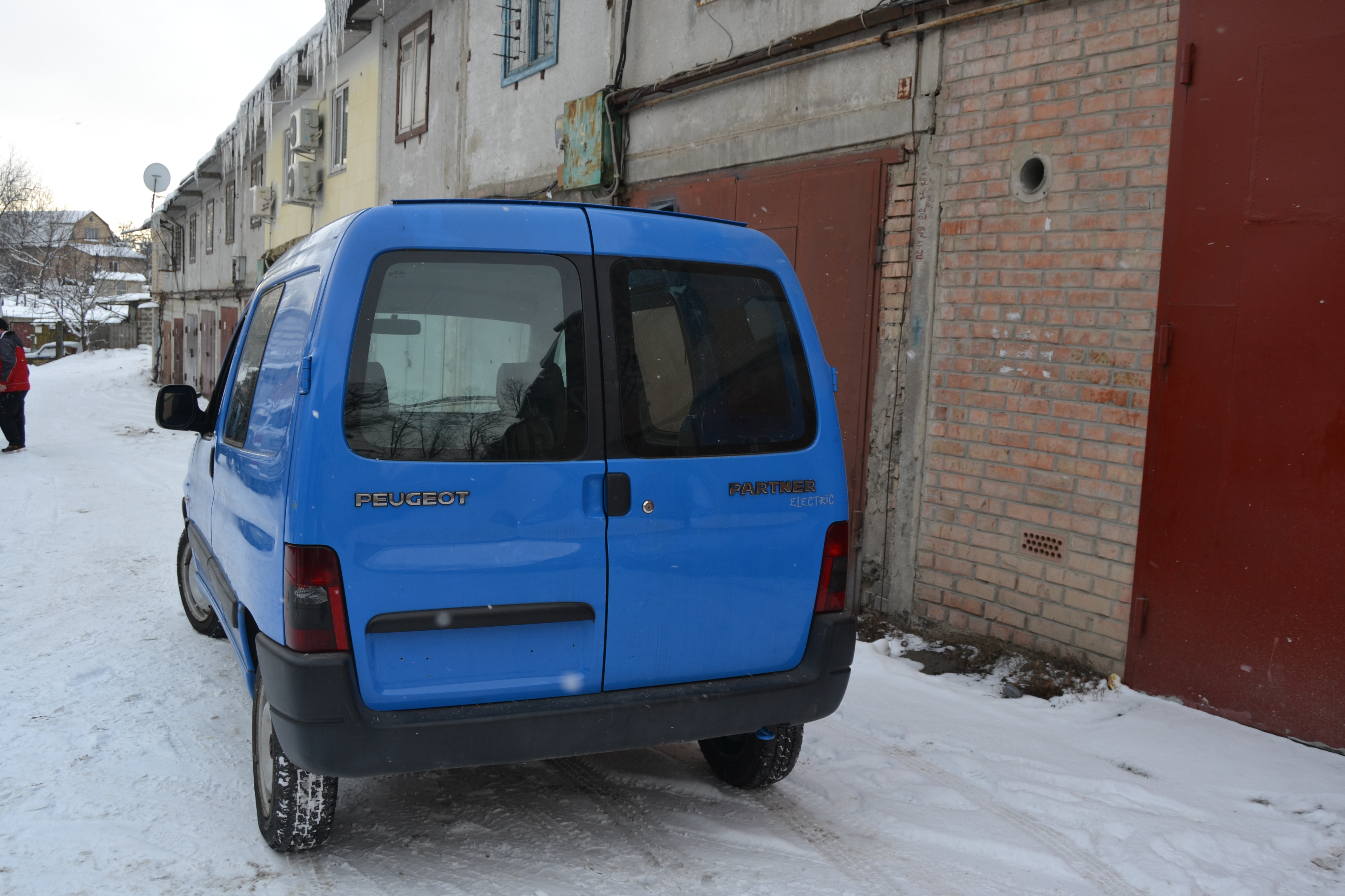

Ура! Мы выехали!)
После недели плясок с бубном, машина таки поехала, а теперь детальнее.
Геннадий протестировал сагем, и сказал, что скорее всего он был переполюсован, так как накрылись дежурные блоки питания в контроллере и дс/дс преобразователе. Дле ремонта понадобились 3 микросхемы техас инструментс UC2844D и еще 3 полевика. Микрухи были только в имраде и то под заказ. В итоге вчера их забрал, завез Геннадию, а вечером забрал, правда пока без дисишки. Сегодня поставил, и она поехала!) правда не далеко, ибо когда начал крутить рулем контактор выключался. Потом я понял что 12В батарея проседает под нагрузкой. Перепробовали 3 свинца, и даже уже их паралелили, а все равно без дс/дс выключается. Хотели затолкать машину в гараж, а её вообще не реально с места сдвинуть) Видимо одно колесо приклеено тормозами.
Спустя час я понял, что все фигня, надо усилитель руля отключать, после этого я нормально заехал в гараж.
Теперь жду от Геннадия дисишку, дальше будем делать ящики под батарейки и салон. В целом машина нравиться.
DSC_8288.JPG [ 5.09 МБ | Переглядів: 11872 ]
DSC_8287.JPG [ 4.57 МБ | Переглядів: 11872 ]
DSC_8290.JPG [ 4.97 МБ | Переглядів: 11872 ]
