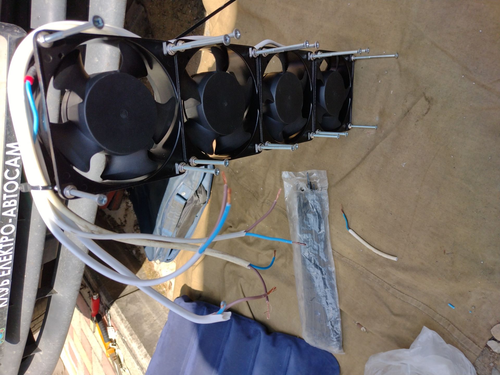

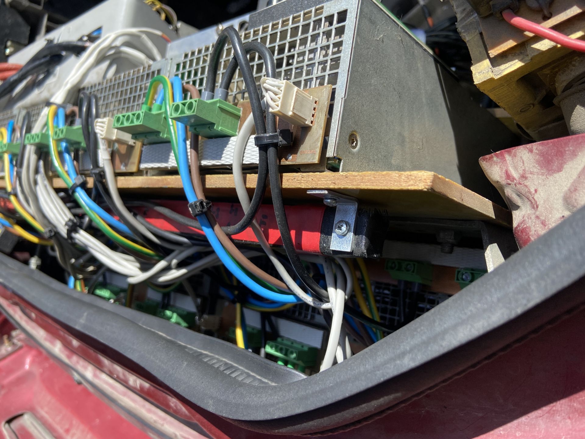

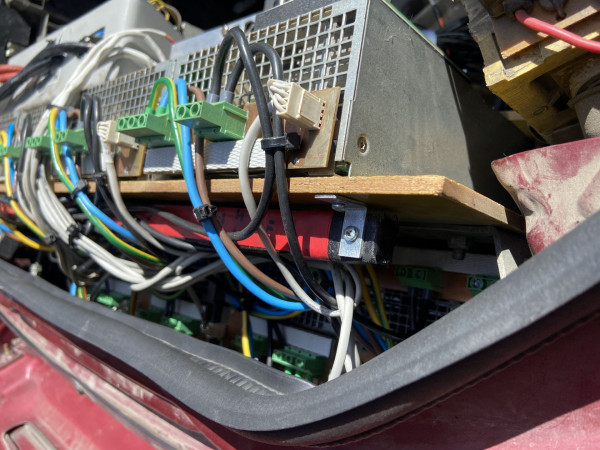

Додав під низ зарядних блоків Cherokee додаткові вентилятори. Так банально вирішив проблему низької швидкості рідних вентиляторів.
Машина пройшла під 6тис. у волонтерки.

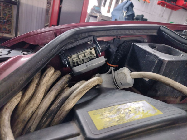

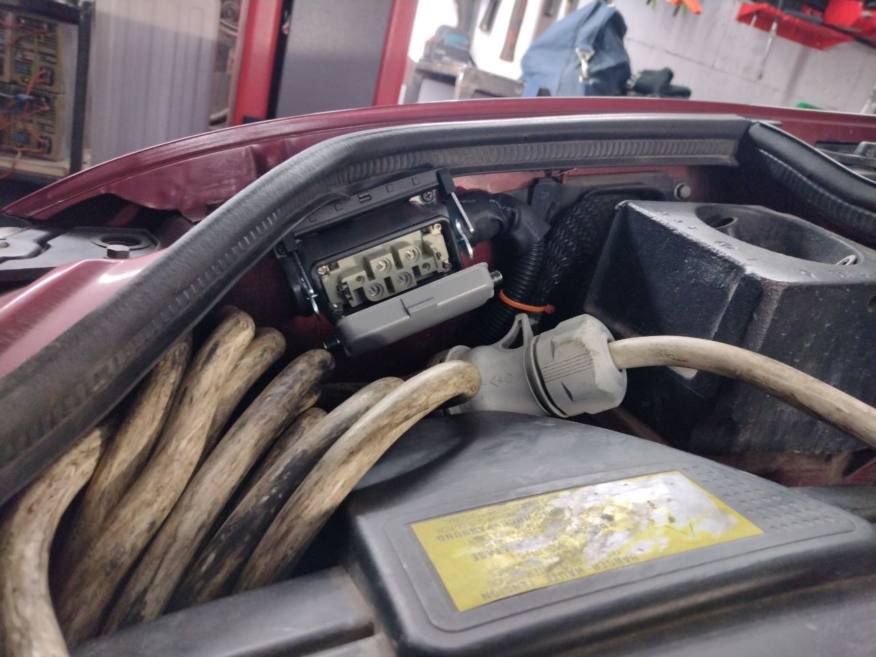

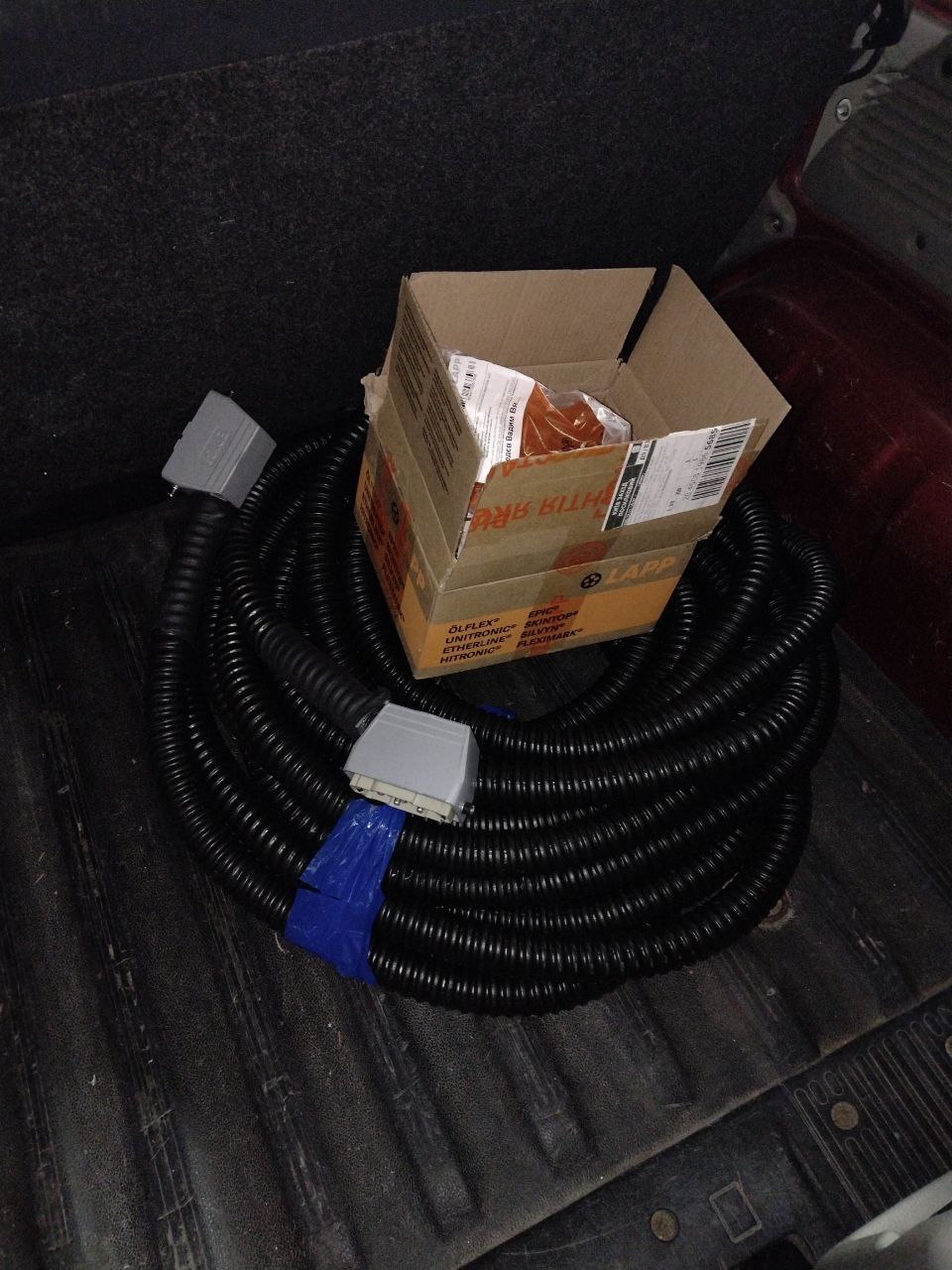

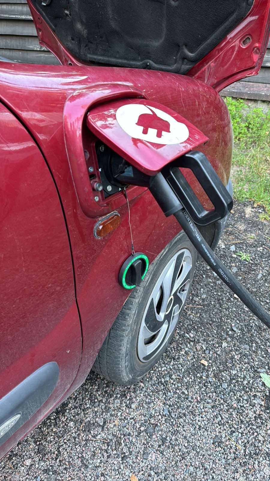

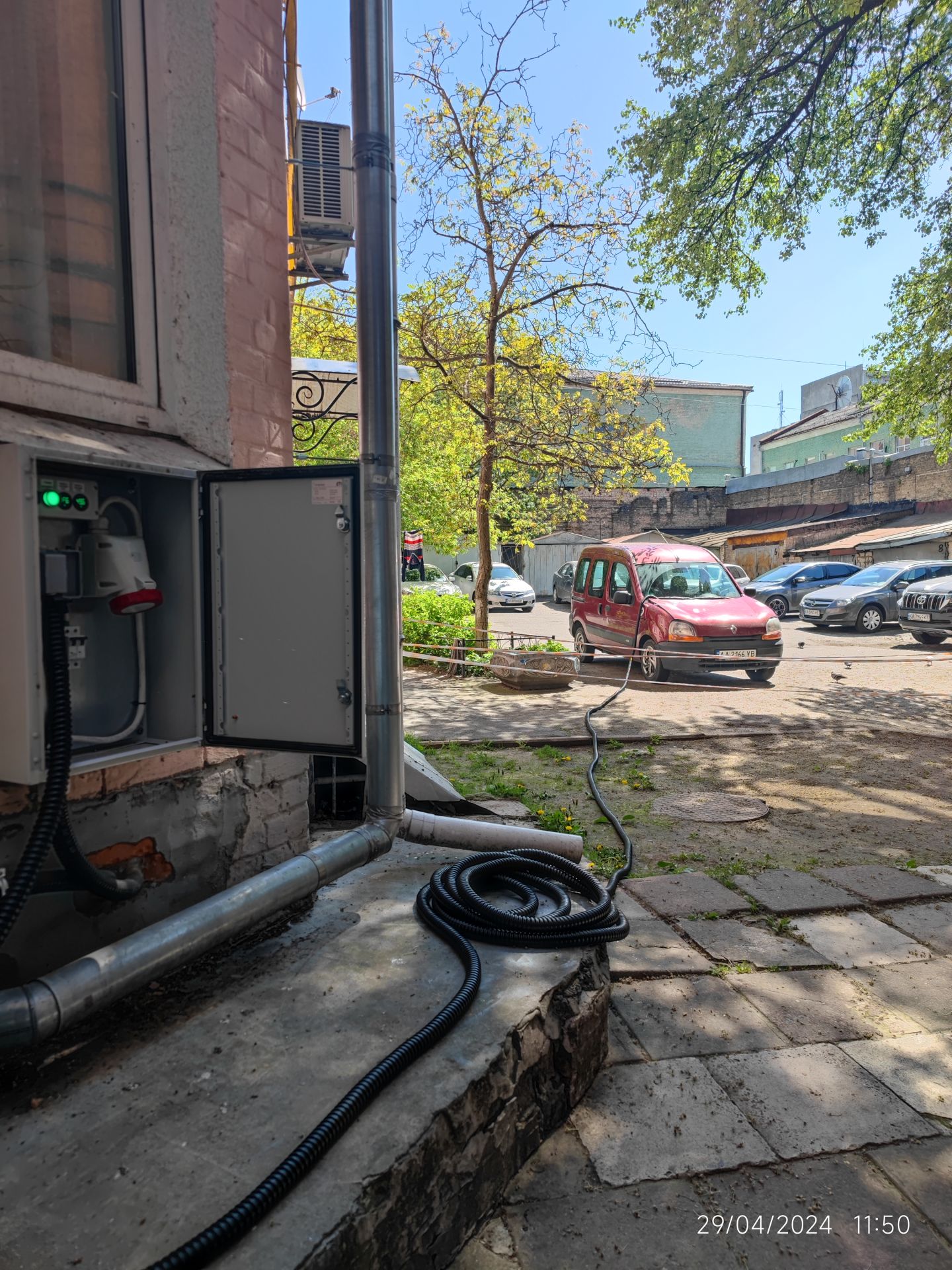

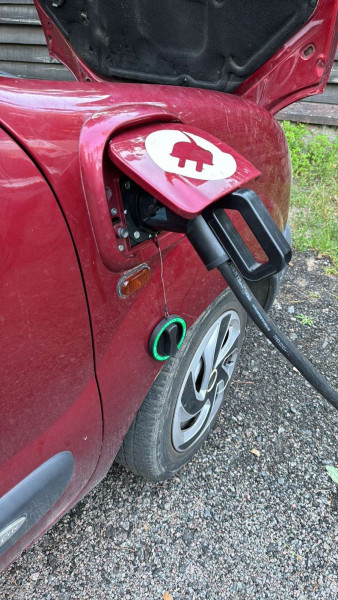

Додав в машину роз'єм V2L. Це дозволить заряджати від Kangoo акумулятори на промисловому об'єкті. Фактично підвозити електроенергію.
Зроблено на основі того, що блоки Cherokee вміють працювати від 150 вольт DC. Відповідно поставлю їх в приміщення. Вони будуть заряджати акумулятори резервного живлення, що вже там змонтовано.
В Kangoo поставив крутилезні роз'єми EPIC 4/2. В малесенькому корпусі 4 силові штирька витримують 80А! Мені треба 40А. Отже контакти навіть не паралелив. Залишив два контакту не під'єднаними https://produkty.lappgroup.com/online-k ... dr-lb.html
Вивів на роз'єм силові "+" "-" і сигнал від BMS. BMS буде вимикати блоки Cherokee, що знаходяться на об'єкті, при розряді акумулятора машини до 30%. Це щоб водії зміг повернутись назад.

Коментарій до файлу: Роз'єм в машині

Коментарій до файлу: Кабель від машини до об'єкту
photo17029808041.jpeg [ 206.46 КБ | Переглядів: 13124 ]

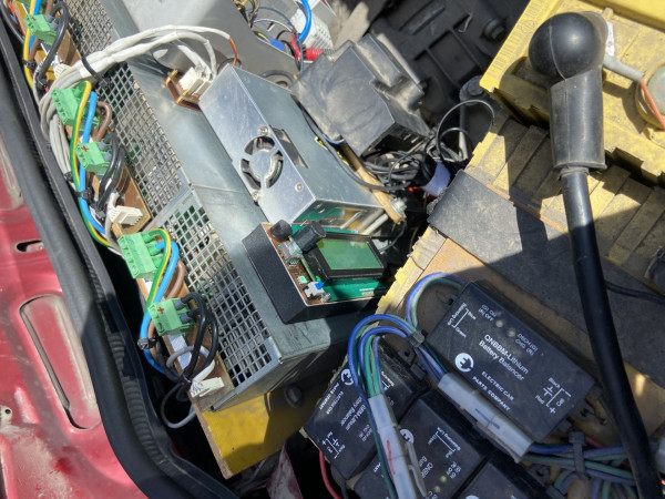

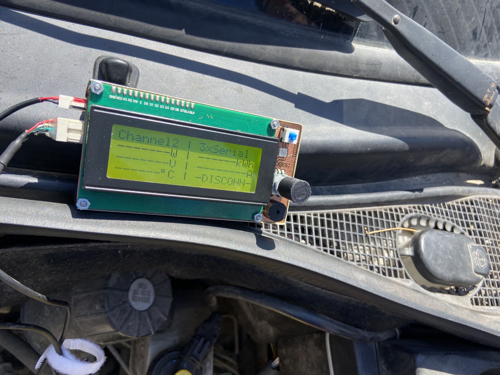

Онборд чарджер отримав мікроконтролер на Ардуїно. Його задача — обмежувати загальний струм зарядки (задається в глобальних налаштуваннях). Тобто приїхали на зарядку, якщо вона не досить потужна — скрутили загальний струм на контролері, щоб в селі напругу не просадити, і пішли собі пити чайок. Але там наразі виставлено 100А і ніхто нікуди лізти більше не буде. Немає практичного сенсу, бо в село вбивати обласні електричні мережі ця автівка вже ніколи не поїде, а якщо і поїде, то повернеться назад на власному АКБ.
Також мікроконтролер виконує іншу важливу функцію. У нього в глобальних налаштуваннях є окрім обмеження по струму ще обмеження по температурі. Ми замовили розробку кастомних "нахлобучок" на кожен черокі. В "нахлобучки" вбудований датчик температури. Коли температура кожного блоку перевищує задану, контролер рулить цифровим резистором, який також вбудований на плату "нахлобучки", і той резистор через регулювання напруги на пінах управління на блоці живлення скидає струм блока живлення. Таким чином авто заряджається завжди із зачиненим капотом, інженер-експлуатант не бігає до авта, щоб поглядати на амперметр, а займається своїми справами.
Шлейфи з "нахлобучок" приходять на хаб. З хаба на мікроконтролер.

Коментарій до файлу: Нові "нахлобучки" на черокі отримали вбудований датчик температури, а також чорокі отримали шину по змінному струму (червоненька)
IMG_2494.jpeg [ 372.91 КБ | Переглядів: 12299 ]
Коментарій до файлу: На чероках на потужному магнітіку причепився мікроконтролер на Ардуїно. Його задача — рулити струмом в залежності від температури на датчиках температури на "нахлобучках", а також обмежувати загальний струм зарядки.

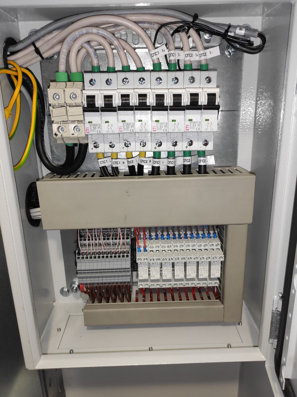

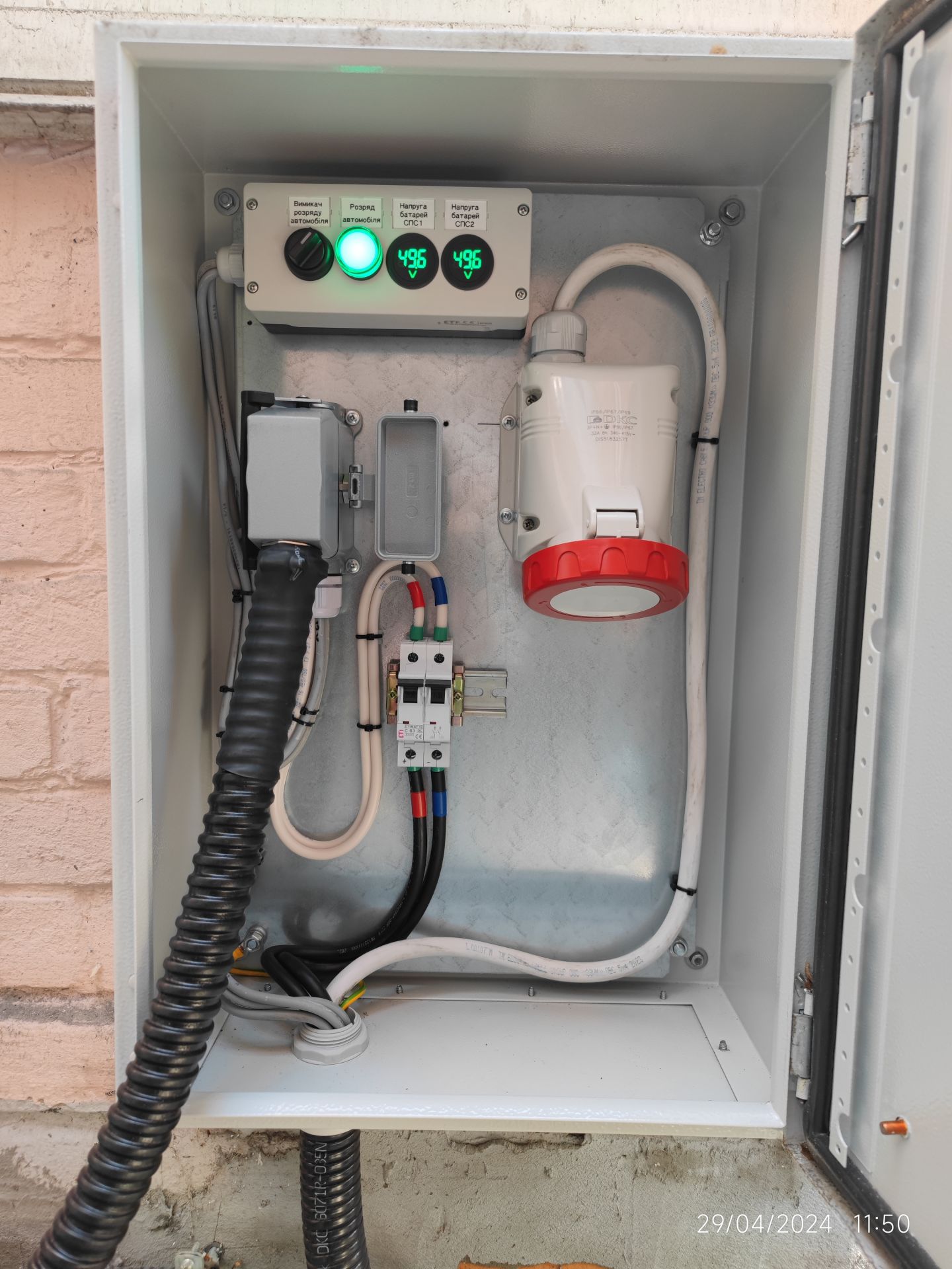

Коментарій до файлу: Кабель від машини підключається в цей щит. В ньому контроль заряда батарей. Все зроблено так, щоб не ходити в приміщення і там нічим не клацати, щитки не чіпати і взагалі нікуди не лізти. Щит буде дообладнано кулонометром з Аліекспресу, щоб ми могли рахувати кількість кВтг, злитих з авта.
Окрім можливості підключення в щиті постійним струмом, ми вивели роз‘єм під генератор. Є сумніви, що він колись приїде на місце і буде підключений, але хай роз‘єм буде.

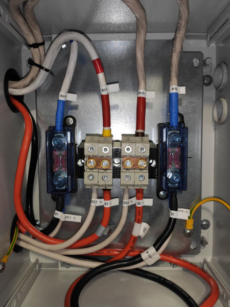

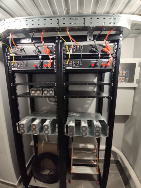

Коментарій до файлу: Це внутрішня "прийомна" частина V2G авта. Сюди потрапляє DC з батарейки авта, в ящику справа відбувається магія захисту від халепи, там стоять запобіжники, а в ящику під запобіжниками стоїть окремий блок керування зарядом батарей, який розробили наші електрики.
На фото видно, що черокі стоять у власних штатних корпусах, які ми купили під них. тому вони в нас в цьому приміщенні реально hot-swap.
Зверху на поличці лежить ЗІП черок.

Коментарій до файлу: Блок керування зарядки прийомної частини V2G. Він відповідає за контроль черок, які стоять в стійці і вміє їх при потребі вимикати штатним способом (напруга на вході є, але черокі на вихід нічого не видає).

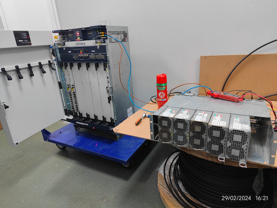

Коментарій до файлу: Тут на фото показаний процес тестування роботи кількох черок в їх штатному корпусі з шиною DC, рідною платою тощо. В якості навантаження реальне телекомунікаційне обладнання з живленням від постійного струму, власне, це те, для чого черокі і виготовляли.

По мікроконтролеру, який ми замовили...
Глобальні налаштування я описав зверху (гнучкі обмеження по струму, гнучкі обмеження по температурі, максимальна напруга на шині), а під час роботи він видає всю телеметрію на екранчик. Тобто можна споглядати, чи є обмеження по секціях черок по струму, поточне навантаження по кожній секції, а також можна подивитись стан кожного блока живлення в обраній секції (температура, струм, напруга, потужність).
Секцій чотири. Секції відповідають за фази, і одна секція відповідає відразу за всі три фази.
При зарядці горить діод. При помилках бібікає біпер.
Все налаштовується однією кнопкою-крутєлкою. Тобто перемикання між пунктами меню — крутити. Обирати пункт меню — натискати на кнопку. Зайти в глобальні налаштування — затиснути кнопку і почекати. Досить зручно, хоча в нашому випадку, він буде один раз налаштований і більше ніхто туди лізти не буде. При всіх змінах в меню обирається пункт Back, налаштування автоматично зберігаються.
Сам мікроконтролер можна тягнути в салон, бо у нього довгий шлейф. Але штатно цей шлейф складається, затягується велкро, а контролер примагнічується на сильному магніті до корпуса черок під капотом. При їзді корпус мікроконтролера лишається непохитним. Тобто де причепили, там і знайшли після поїздки.
Скетч для мікроконтролера, а може, й схеми плат спробую зробити Opensource і витягнути на github.
Коментарій до файлу: Вимкнений мікроконтролер. Загальний вигляд.
IMG_2485.jpeg [ 399.29 КБ | Переглядів: 12298 ]

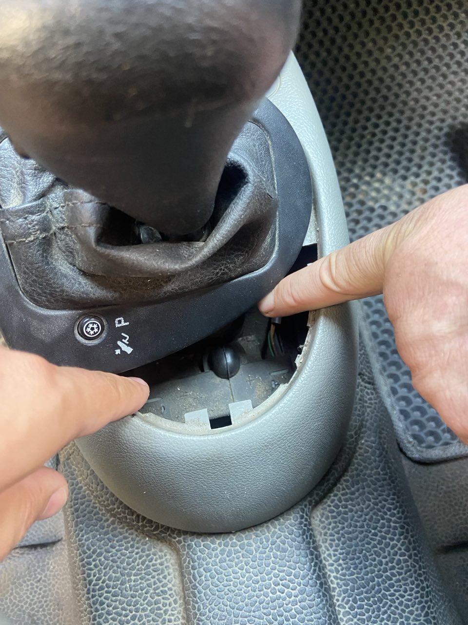

Машину загнали в гаражі на фарбування, винесли з неї задні сидіння, змінили кермо, повставляли все, що можна було вставити, доклеїли все, що можна було доклеїти, загнали на Ойлер, щоб подивились її ходову, відновили форсунки скломийки, але головне не це )
На зображенні я показую кнопку зняття захисту блокування зняття ручки "коробки" з режиму (P)arking.
Тобто якщо ви поставили машину на паркінг, а вона з нього не знімається, бо спрацьовує якийсь захист, який вигадали інженери Рено, то потрібно натиснути на гальма, відкрити нішу і натиснути на гумову пупирку. Ручка розблоковується і машина знімається з паркінгу.
Enjoy.
