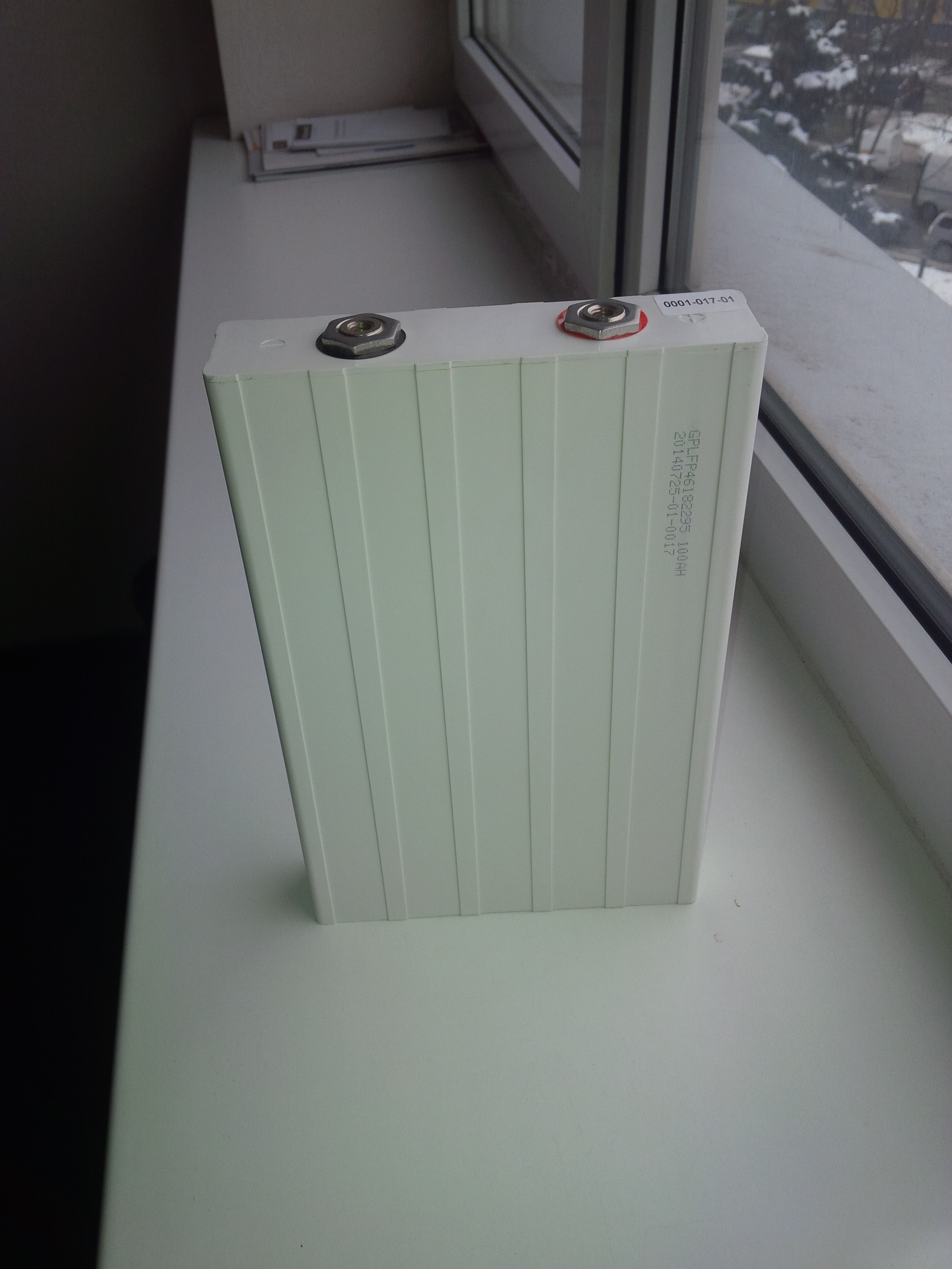

#5574Повідомлення 27 лист 2014, 14:07
Радость то какая - батарейки приехали :hurra:

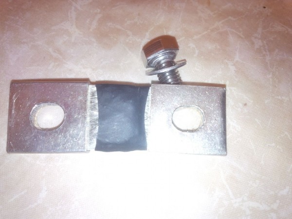

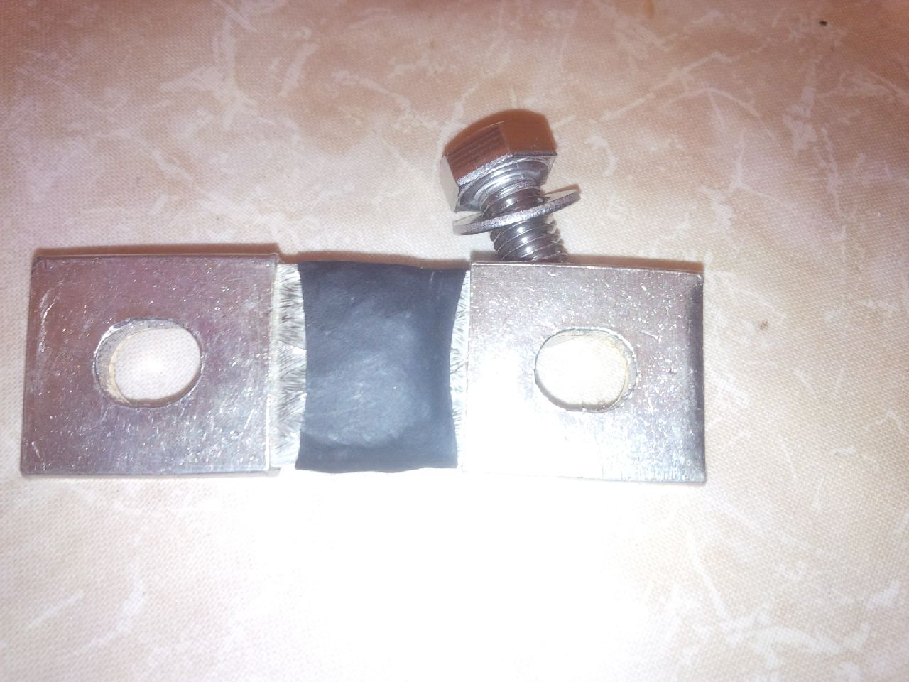

#5585Повідомлення 27 лист 2014, 19:55
Могу помочь со стяжкой , перемычками, ящиками. Стыковка? -не знаю что это.
 Заголовок повідомлення: Re: CITROEN SAXO ELECTRIQUE 12/2002 из Германии
#5588Повідомлення 27 лист 2014, 23:00
ZaxaR.tv писав(ла):
СОЛОД подскажите а они приехали с перемычками уже?
у вас под м8 или под м10 болты? =)
можем чемто помочь если сами не справитесь
Да, полный комплект - перемычки, болты м8, шайбы, колпачки.
Перемычка правда не медная, но выглядит вполне пристойно.
IMG_20141127_225448.jpg [ 155.15 КБ | Переглядів: 10083 ]

#5589Повідомлення 27 лист 2014, 23:05
Спасибо Михалыч, думаю за стяжкой точно обращусь к Вам. Но уже после того как балансиры будут готовы.
Сейчас самый насущный вопрос - это ЗУ для заряда отдельной ячейки, для тестирования срабатывания Балансира.
Если кто может дать - возьму в аренду.
Ну а стыковка - это уже финальный этап установки ящиков на авто.
Пробег на LiFePo4 - 73000 км.

Дякував (ла) 22 Подякували 43
Напиши пожалуйста параметры этих аккумуляторов.
#5596Повідомлення 28 лист 2014, 11:43
Байкер83 писав(ла):
Прилагаю ттх мануал на эти батарейки.
3.2V100Ah Battery Cell SPEC(GPLFP46182295).pdf [623.33 КБ]
Завантажень: 1419

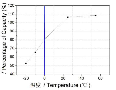

#5599Повідомлення 28 лист 2014, 14:02
Звідки: Киев, Нивки
Дякував (ла) 7 Подякували 26
Хочу електротранспорт: хочу ... по деньгам Дуе Ланос .. жизнь подправит
Посмотрел график зависимости заряда от температуры.
Хм ... в гараже должно быть, минимум как в погребе, +0 что б хоть 80% заряда было в батарее.
Лучше понял тему Михалыча о отоплении гаража.
temper.png [ 55.41 КБ | Переглядів: 10046 ]
... через тернии к звёздам
#5600Повідомлення 28 лист 2014, 14:14
Что если зарядить на 100% при +20 и потом заморосить до -20, думаю повысится напряжение. Проведу эксперимент на элементе 18650, потом напишу.
