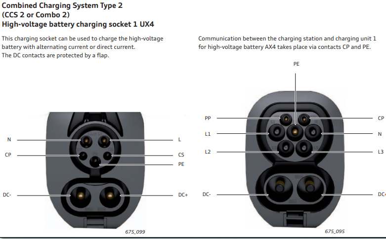

Dream Tractor писав(ла):
В таком случае, нет надобности проверять тип2 1ф АЕ, очевидно же что так работает.
А как сигнальные провода звонятся? В таком переходнике должно CP-CP звониться навылет, PP-PP напрямую не звониться, а между PP и силовым PE со стороны типа2 должно быть 220ом.
Сегодня я его вернул, больше искать причину своими силами не могу.
когда я звонил то там было согласно схемы СР-СР CS-CP есть ли там или нет сопротивление я не знаю звонил просто на короткое.
порты старый и новый.jpg [ 148.76 КБ | Переглядів: 16746 ]
 Заголовок повідомлення: Re: Замена порта зарядки на Audi E-tron
#112181Повідомлення 02 лист 2020, 23:11
Прозванивал переходник, сопротивление должно быть.
