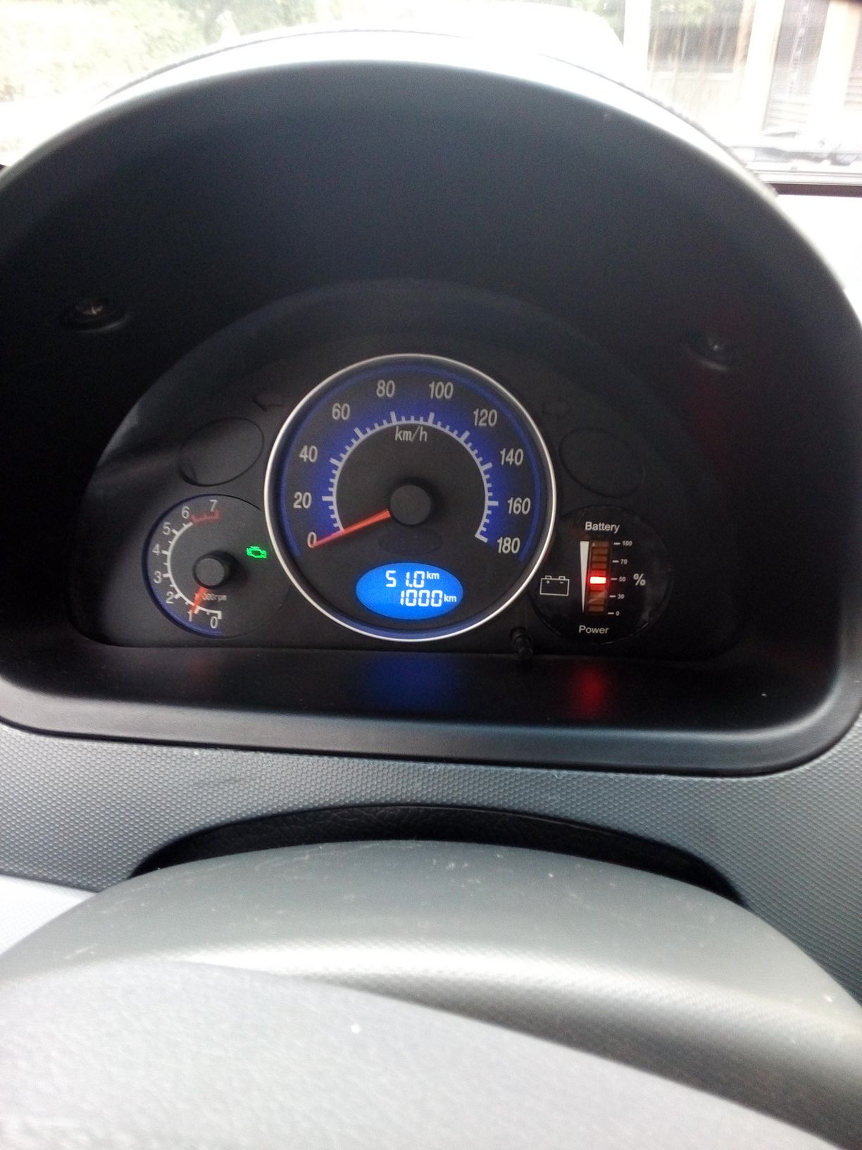

Маленьке свято - вчора перша тисяча на одометрі. :)
IMG_20150905_090423.jpg [ 2.5 МБ | Переглядів: 12263 ]
