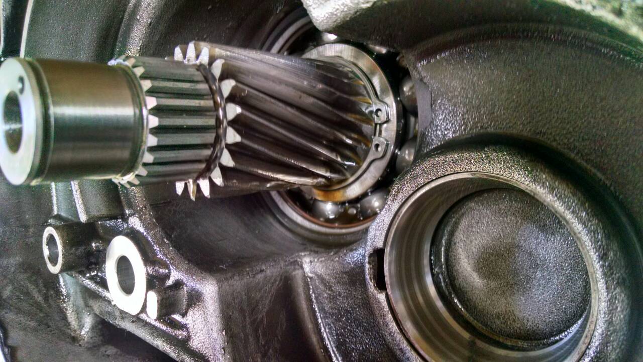

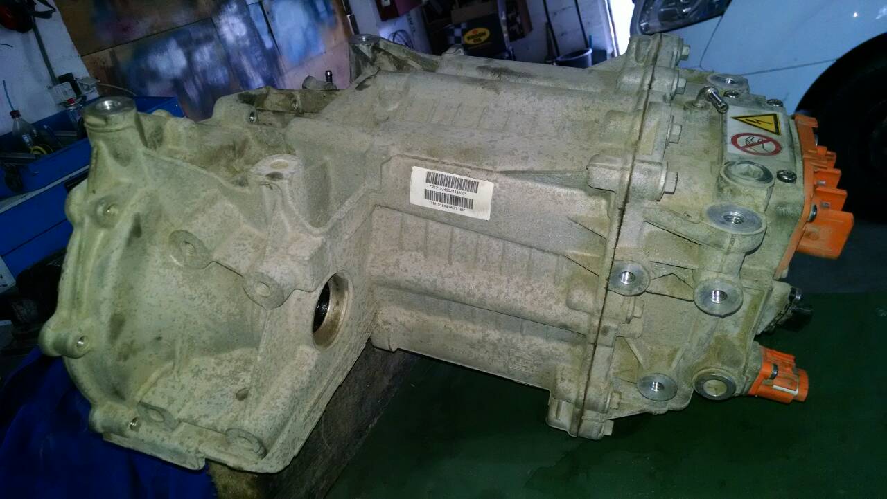

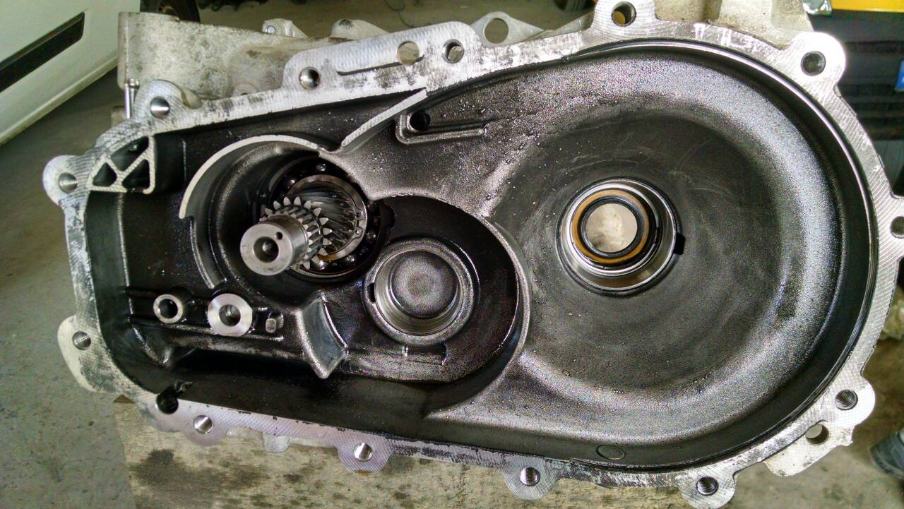

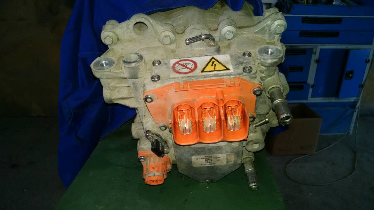

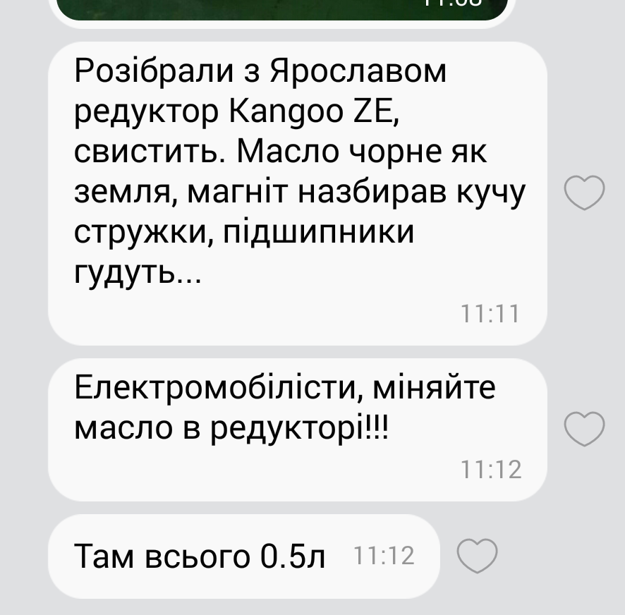

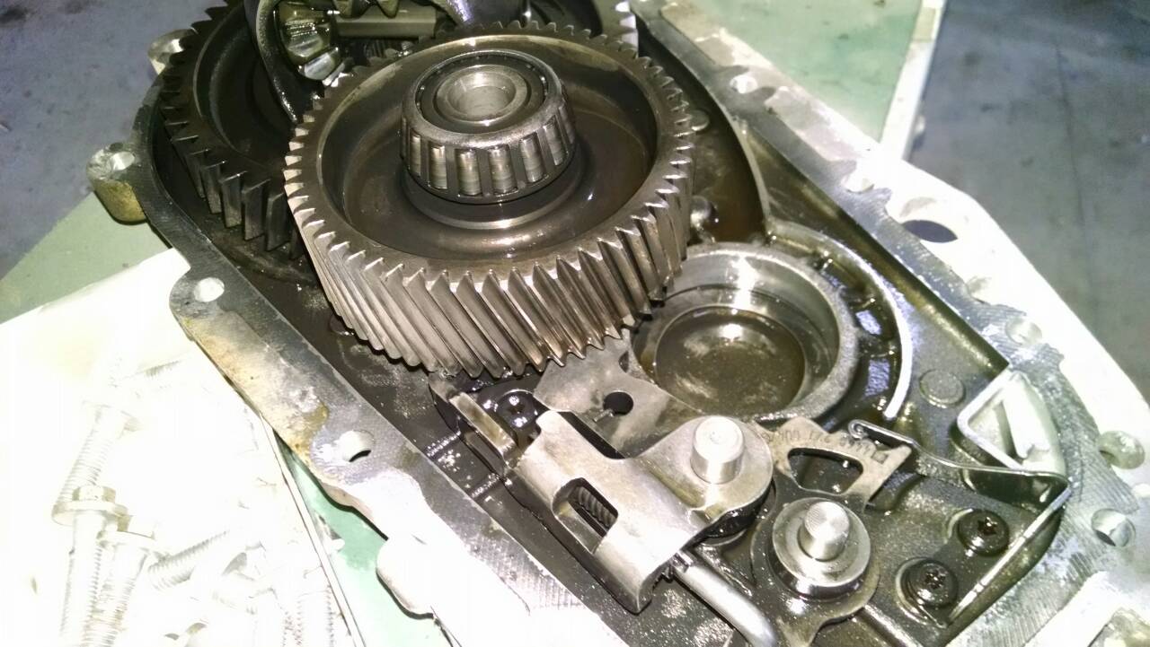

Я не понял каким образом и зачем но недельки две назад меня добавили в укр. группу в вайбере по поводу Рено Кенгу ЗЕ. Периодически там попадается интересная информация. Сегодня например писали о замене масла в редукторе и о необходимости замены. Смотрите фото.
