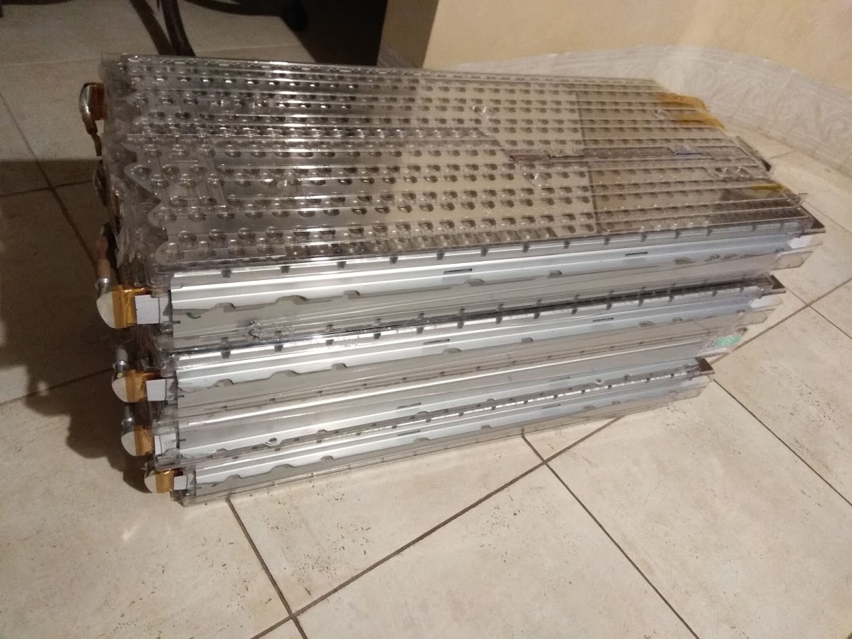

Приїхала мені нова батарея (чотири тесловських блока) :hurra:
IMG_20181117_194547.jpg [ 178.87 КБ | Переглядів: 5715 ]
Порадьте , чи є можливість використати рідні БМСки, і як це зробити?

Родные вроде никто не пытался запускать. Там много заморочек.
У Романтика есть собственная разработка чётко под размеры тесловских БМС.
 Заголовок повідомлення: Re: PULI 2E
#70298Повідомлення 24 лист 2018, 18:23
Установили Романтика БМС на тесла модули, работает достаточно классно. Установка проста как угол дома, просто заменить оригинальные и подключить разъемы. Рекомендуем.
