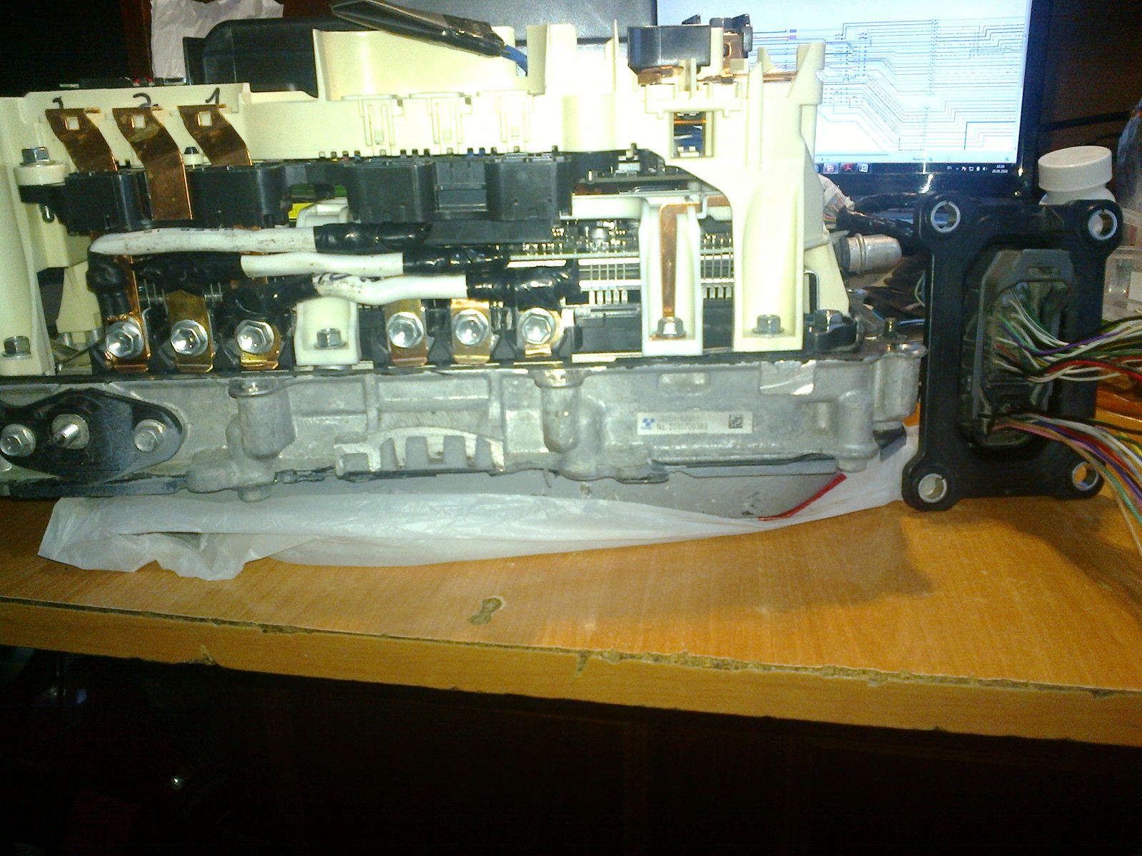

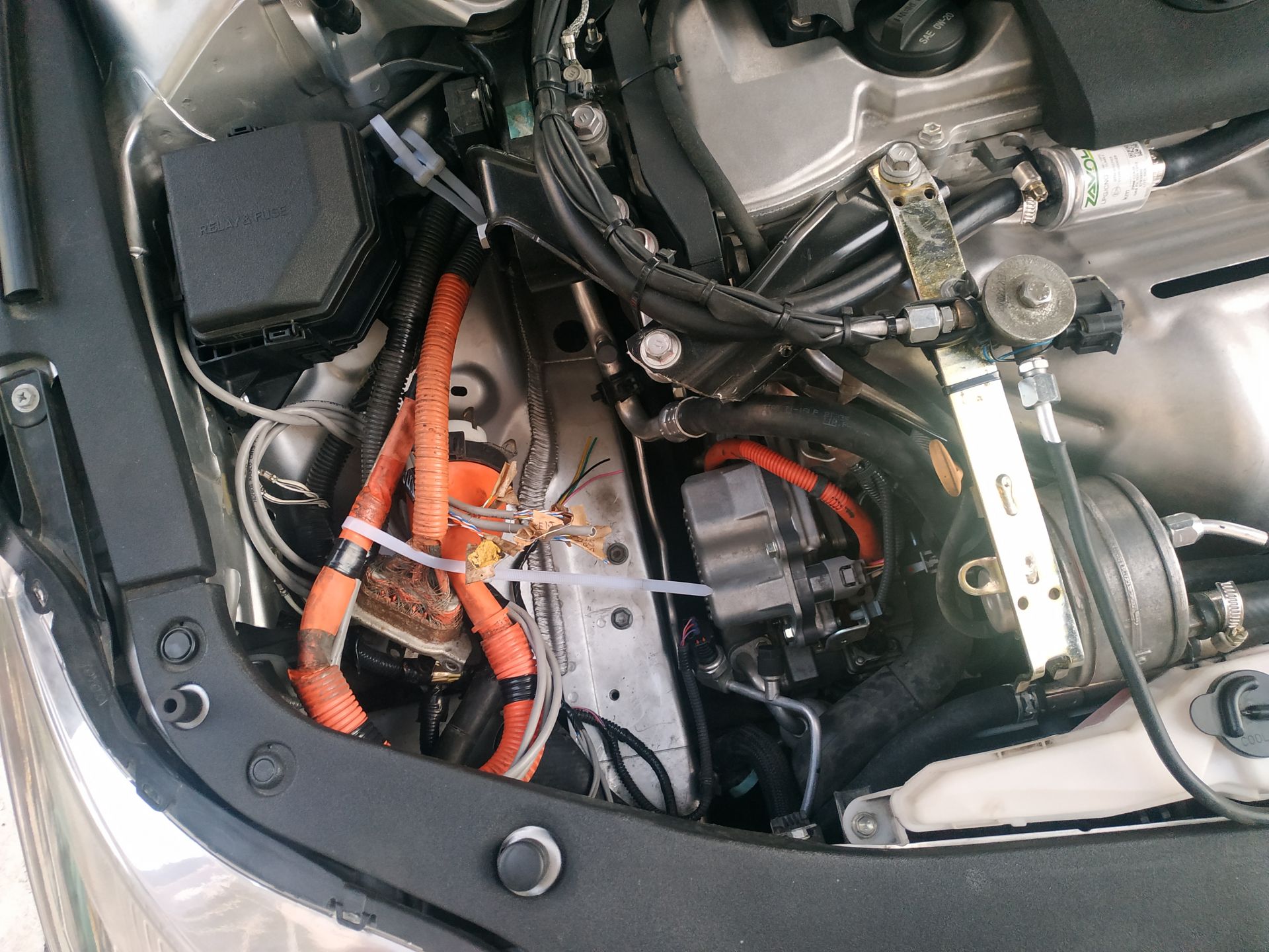

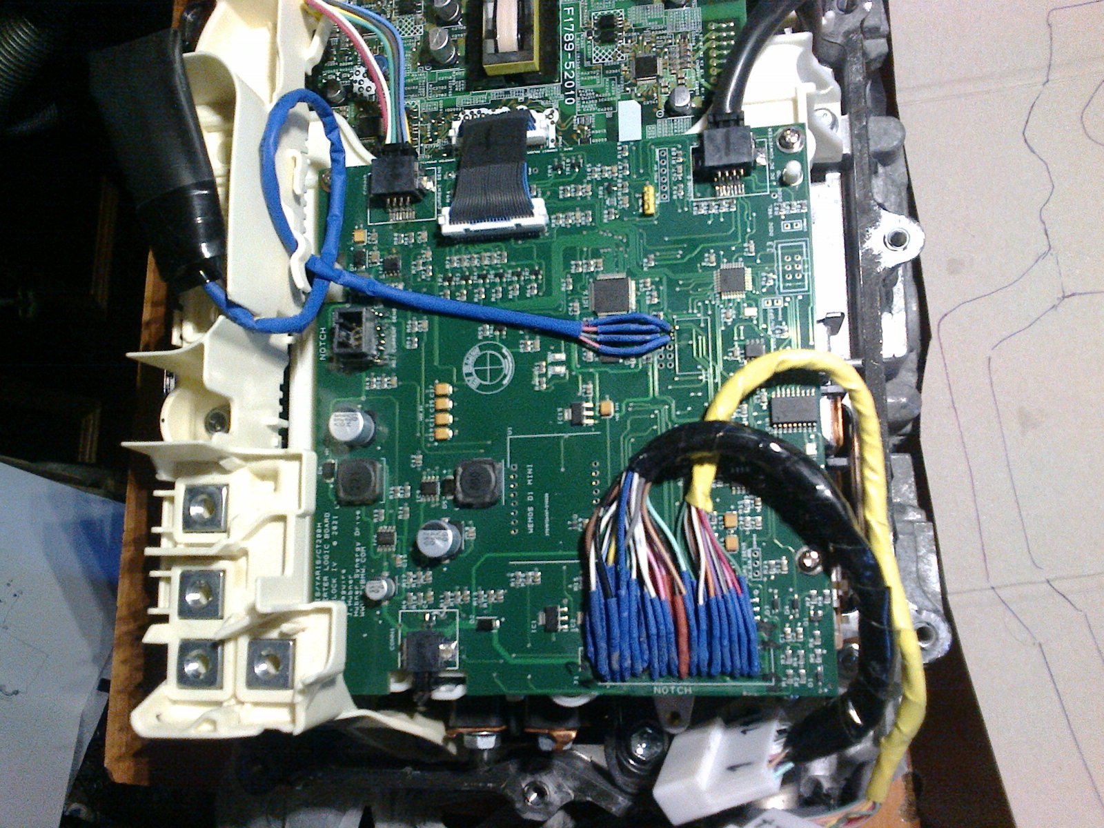

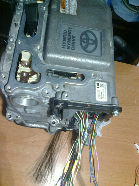

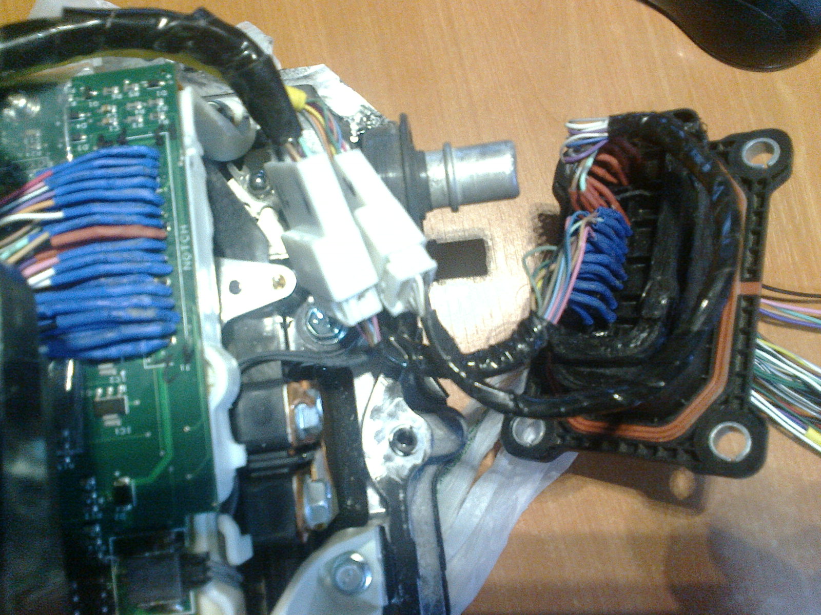

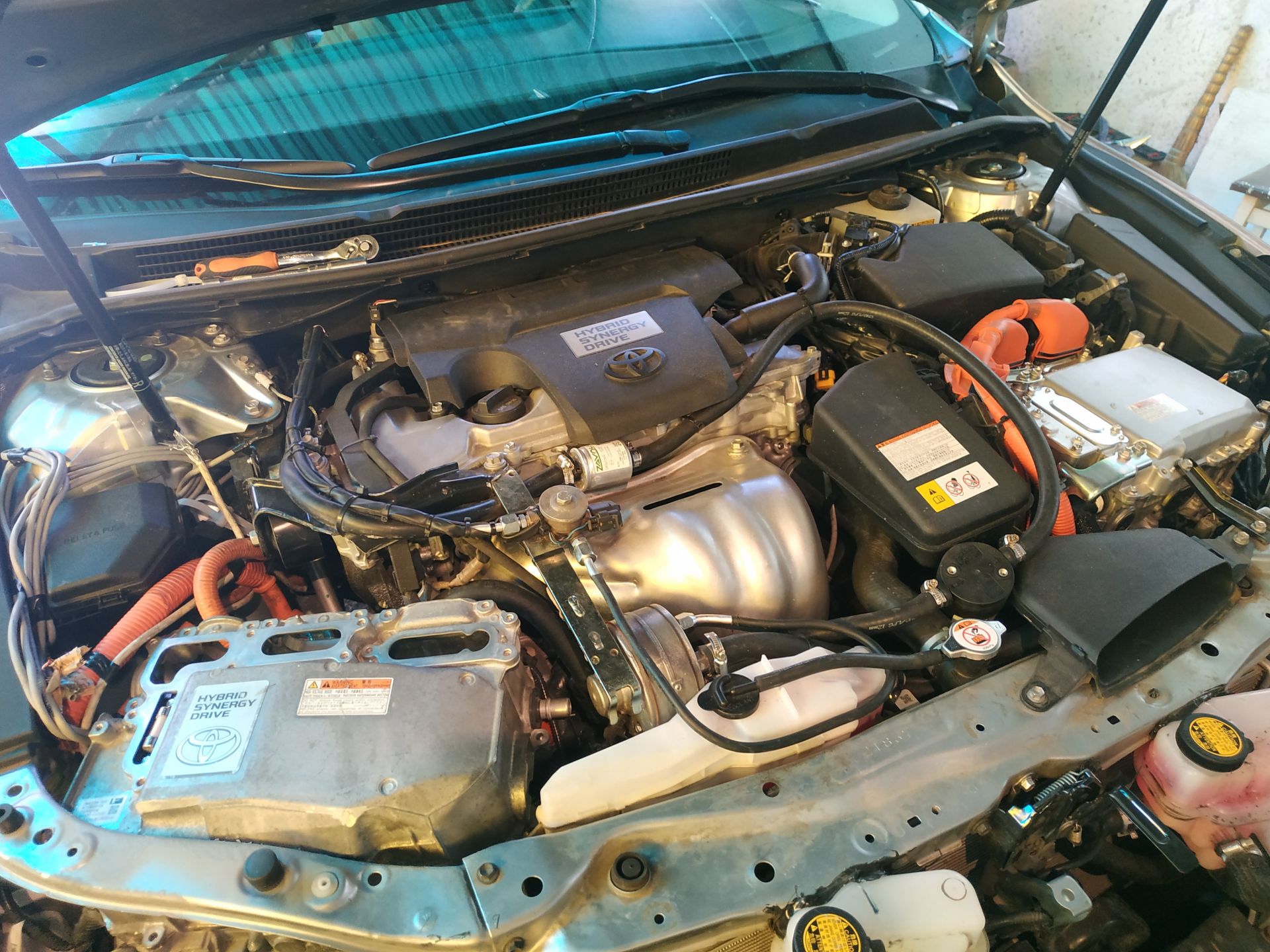

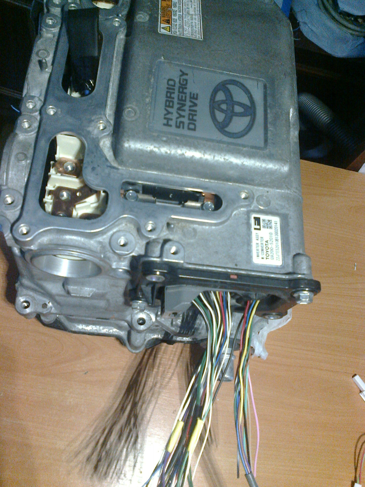

Получилось пришло к Инвертору розетка на 2 толстых контакта силовых от высоковольтного аккумулятора, розетка 3 фазная приход с электромотора, 10 проводов с управления электромотором, резольвера и датчика температуры, 1 толстый провод силовой на предзаряд и 2 контакта с ним вместе маленьких. Еще 4 провода на помпу. 3 контакта с педали газа, 1 с тормоза, так как мне рекуперация не нужна, а нужен свободный накат. Вроде бы все. Теперь войти в Инвертор нужно распиленный хакерской платой.

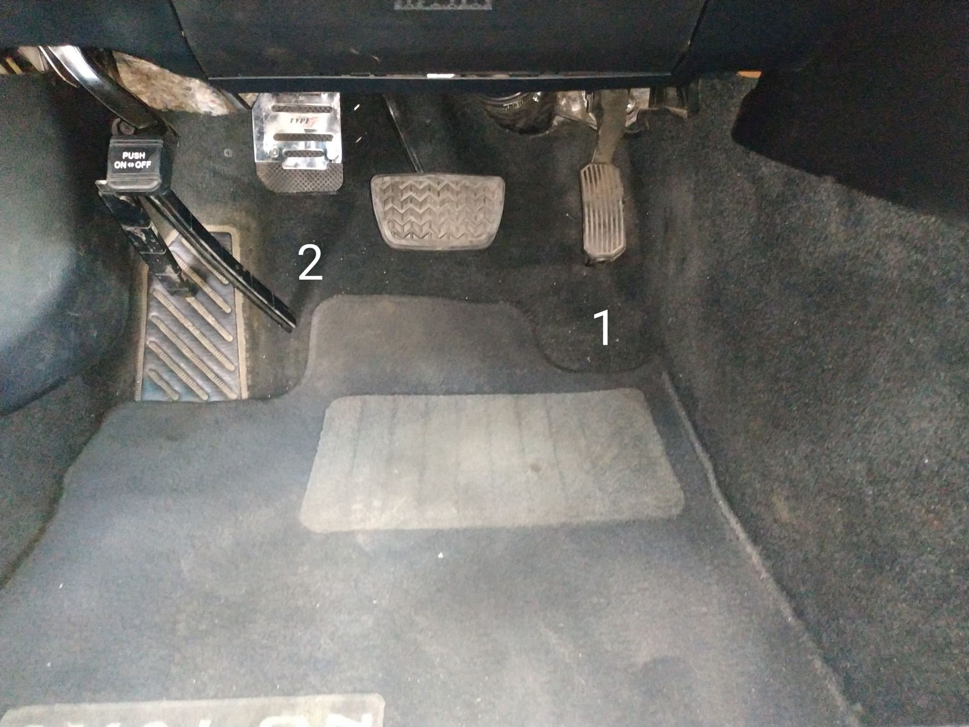

Две педали газа использовалось на проекте Электро-Т5 viewtopic.php?f=26&t=1039
Но там они были совмещены, чтоб можно было изменение наклона стопы ноги давать больше дизеля или больше электричества. И там установлены выключатели дизеля и электричества. Как по мне, так это более правильное решение, чем разнесённые педали газа.

Нет мне вместе 2 педали газа на одну ногу не удобно совсем. Так как если я ставлю основную гибридную силовую установку на нейтраль, я еду на одном только электромоторе заднего моста и будут работать все приборы. А если я включаю драйв, то у меня идёт рекуперация слабая при накате, она снимается лёгким касанием на педаль газа гибридной установки и идёт свободный тоже накат на драйве. И в таком режиме я могу в любой момент чуть увеличить нажим на педаль газа гибрида и мне поможет второй электромотор, но не заводя гибридный двигатель бензо-газовый. А если я надавлю на газ гибрида сильнее ближе 1/3, 1/2, то включается бензо-газовый двигатель и тяга добавляется в любой момент и двигателем внутреннего сгорания, который при отпускания газа всегда глушится автоматически. Кроме того, мне нужно на мокрой дороге с прицепом, по снегу, по грунтовке подниматься в горы и для регулировки пробуксовок и распределения усилий нужно 2 отдельные педали газа. Тем более левая нога все равно без дела стоит и такие регулировки одной ногой на 2 педалях газа не выполнить, некоторые режимы совсем не удобно будет, а некоторые невозможно.

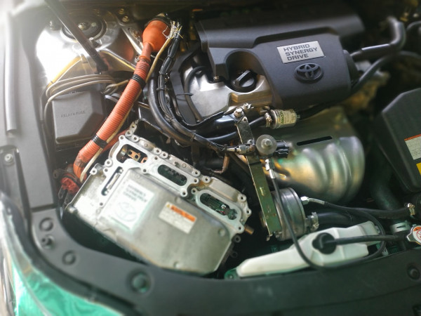

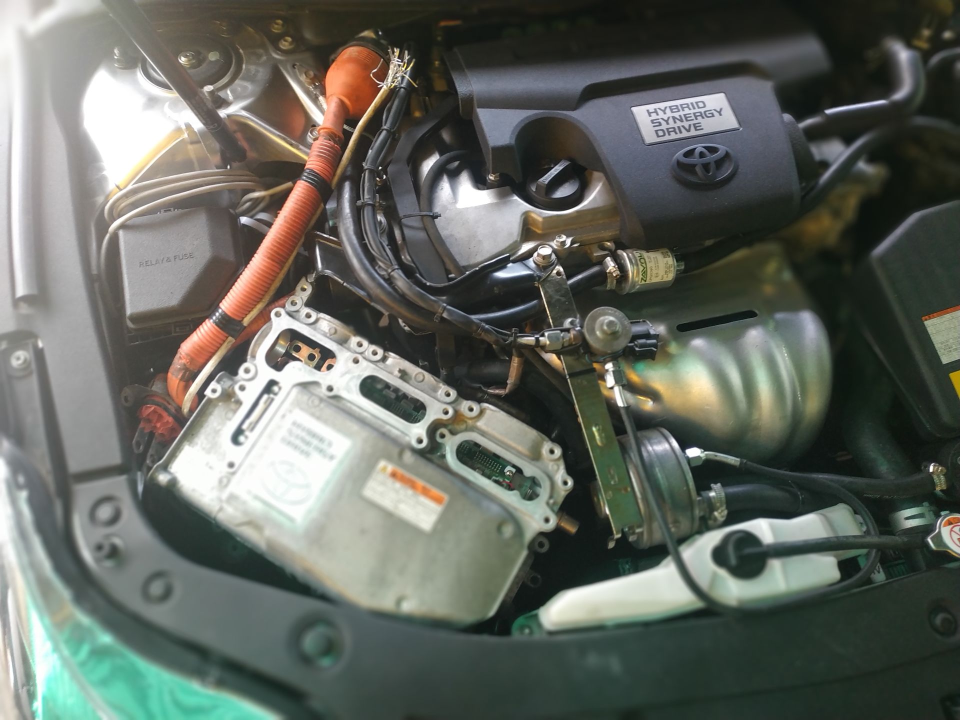

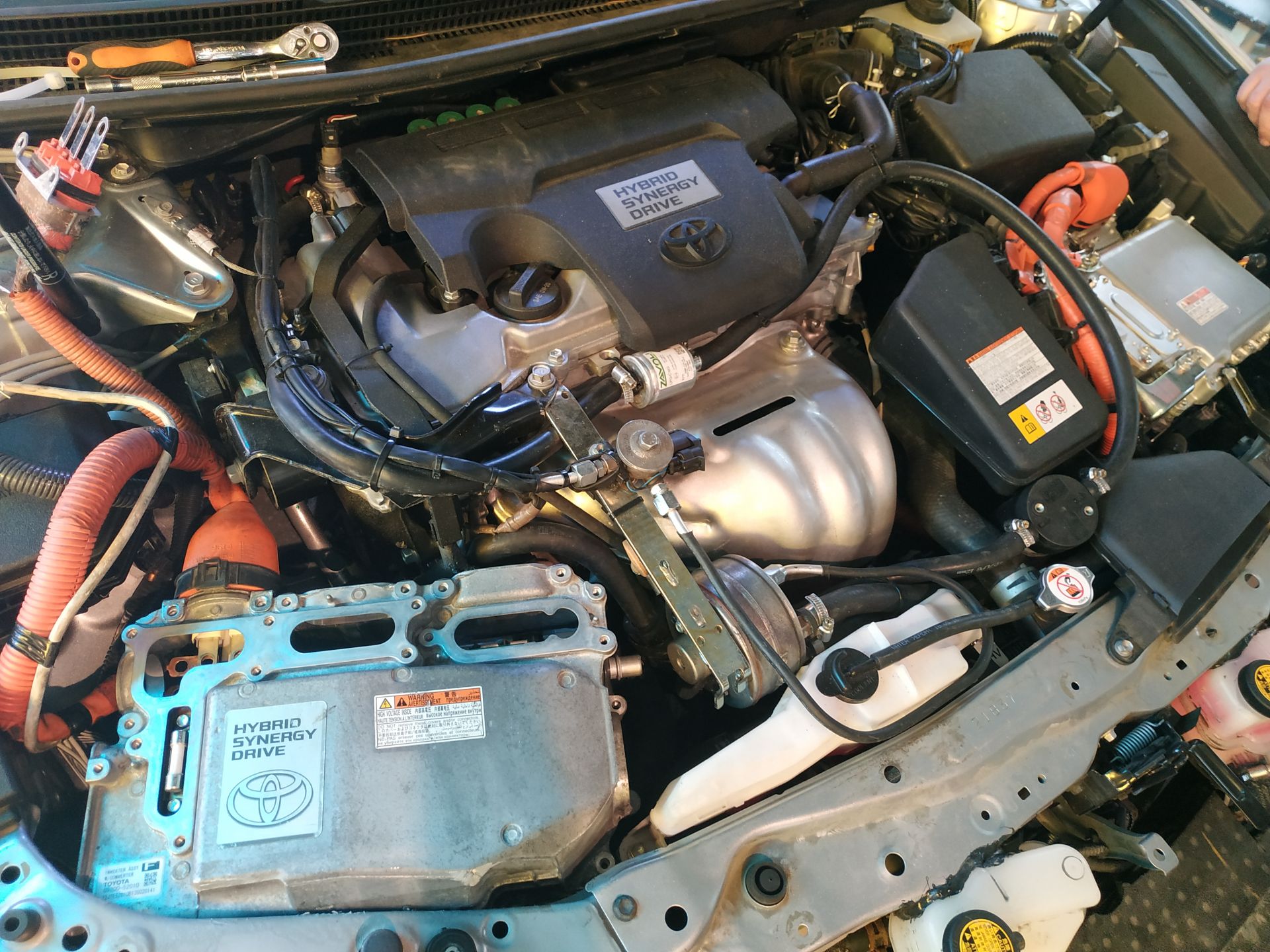

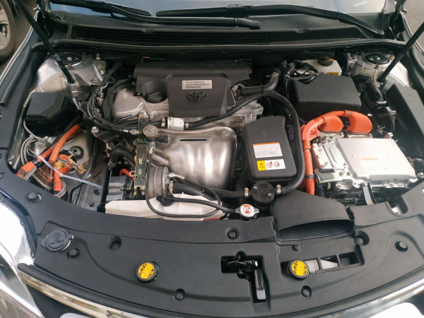

Примерка второго инвертора произошла успешно, но не подключены провода еще, нет планок опорных крепежных. Но главное вошел в место приготовленное. Уголок убрали изготовители, жто специально для меня.

#118475Повідомлення 16 трав 2021, 13:41
Возле коллектора жарковато будет. Может экран какой поставить?!

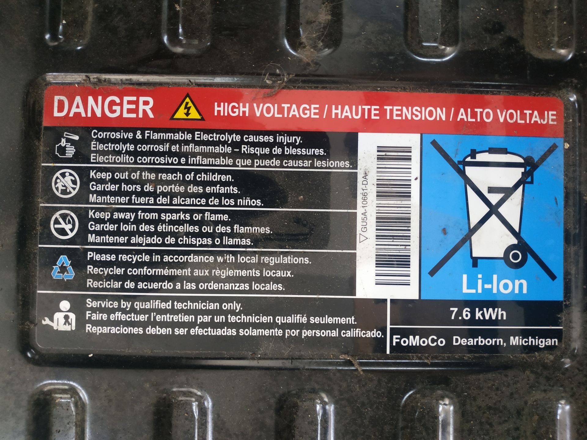

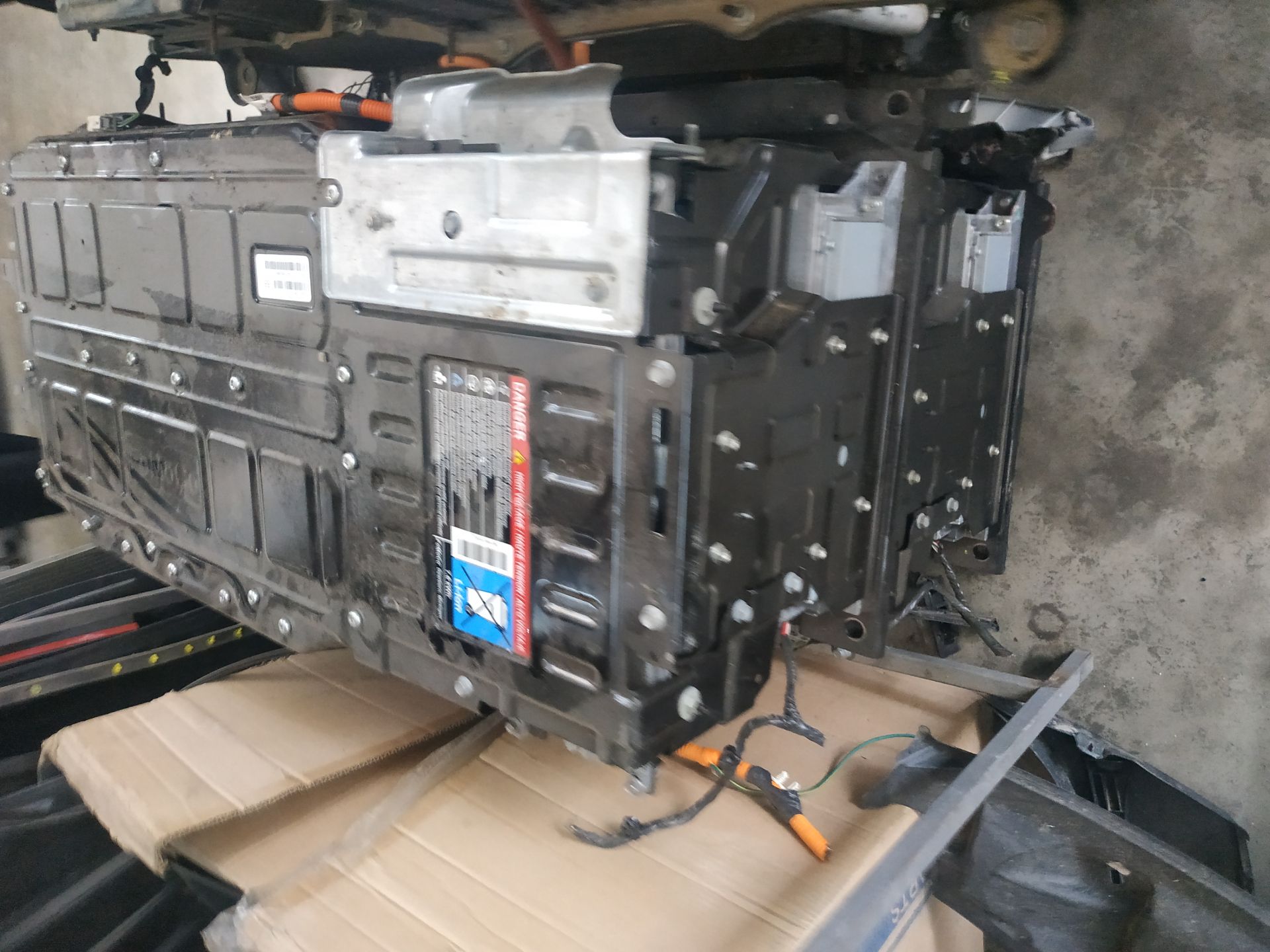

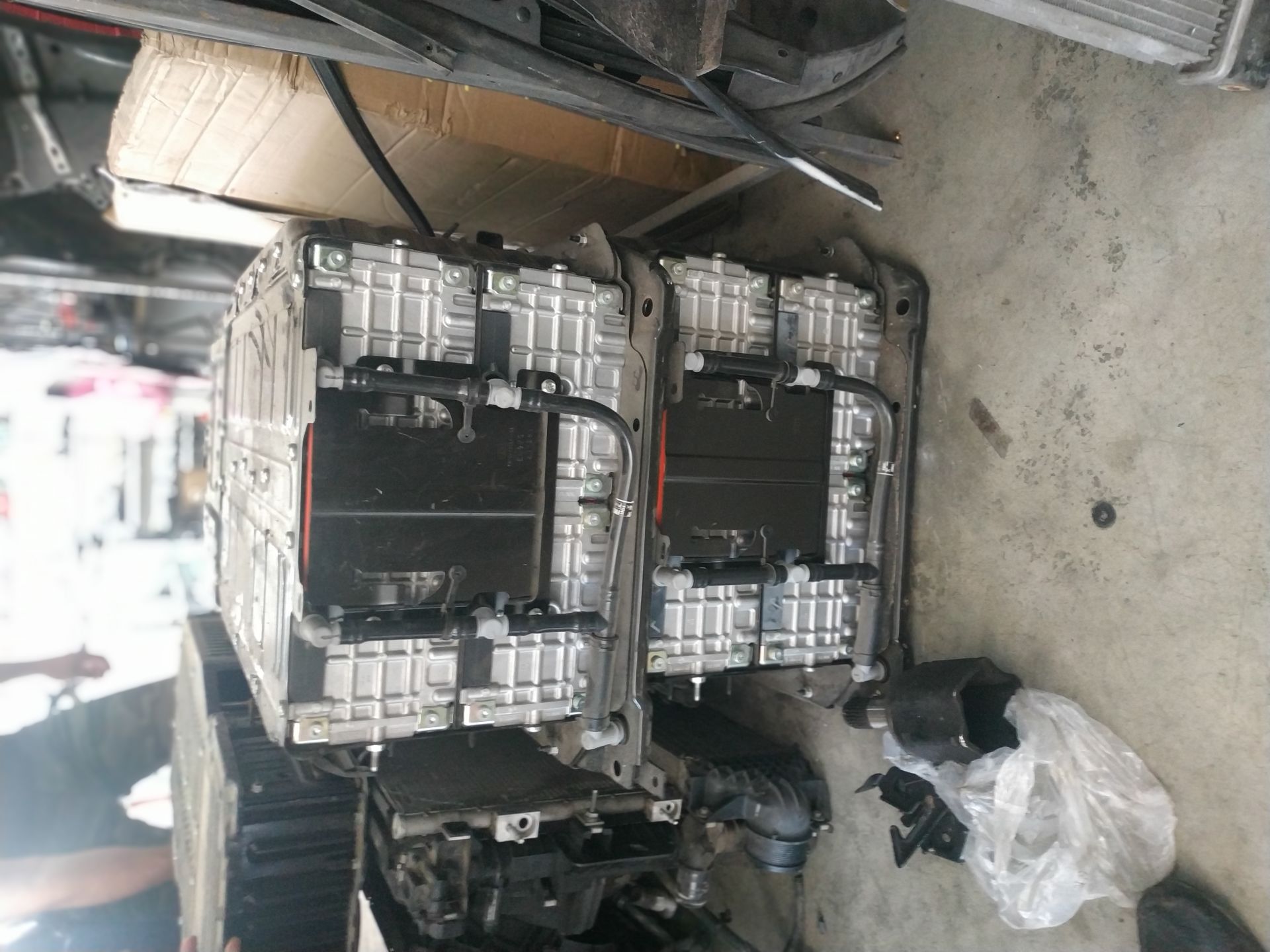

Кто что скажет по этому Литиевому аккумулятору 7,6кВт от Форд Фьюжин Энерджи плагин 2014. Нашел таких 2 штуки по 500 долларов. Весом он примерно 100 кг. Думаю мне его на 40-50 км хватит, больше мне не нужно, есть гибридная система с запасом хода на 1800 км, а в день я езжу в среднем 20- 30 км, по этому мне больше не нужно. Кто посоветует как мне его 300 вольт Литиевой батареи соединить с моей NiMH батареей 244,8 вольт? Ппонятно я подгоню ячейки по нужному вольтажу, в нем охлаждение водяное тоже сделаю без проблем. Но жто Литий и как их соединять, через какие модули- блоки-контроллеры? Кто что посоветует? Какрй долговечности эти ВВБ?
Там защита коллектора стоит не близко к самому коллектору, сама защита не сильно греется как могла бы прямым касанием или если близко расположенная греться, она больше защищает от касания к самому коллектору. И снаружи от нее есть расстояние к ней ничего не касается. Ни одна трубка не поправилась. В Инверторе водяное охлаждение своя помпа, бачек и радиатор.

Gud писав(ла):
Я уже в какой-то теме писал, нужно снять разрядную характеристику Вашего метал гидрида. Или хотя бы для начала знать количество ячеек и экстраполировать график типичного метал гидрида.
В фордовской батке хорошие высокотоковые ячейки Панасоник 25 Ач, их там 84шт, соединены перемычками - можно лишние вытащить и оставить 244 В.

Dream Tractor писав(ла):
Gud писав(ла):
О, спасибо большое. темы все не пересмотришь, и теряется мысль. Пишите пож сюда, хоть и с этого сайта информацию на мастеров хороших, что знаете и кто что посоветует, бомбите смелее. У меня NiMH 244,8 вольт, это 34 секции по 3 ячейки. Я тоже слышал что От Форда Энерджи плагина живучие литиевые аккумуляторы, вот я их и нашел. До одного вольтажа я доведу, уменьшив число ячеек и соединить паралельно мой родной и этот аккумалятор понятно как. А вот как настроить БМС, родной, или какой вставлять, какой выравниватель между аккумуляторами нужен, может какие резисторы между батареями вставлять, как адаптировать посоветуйте кто знает. Я готов купить оборудование и советы, схемы. Пишите смелее, ссылки на мастеров, подскажите, даже с этого форума, я не знаю пока кто специалист реальный и не затягивает, жду полезные ссылки и советы.

Так удобнее нажимать и на дальние расстояния и не мешает ничему.

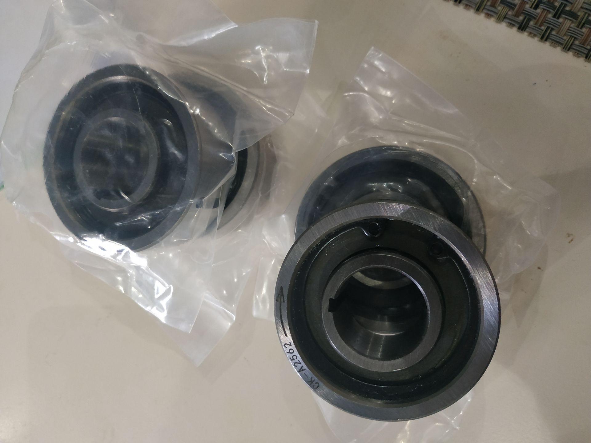

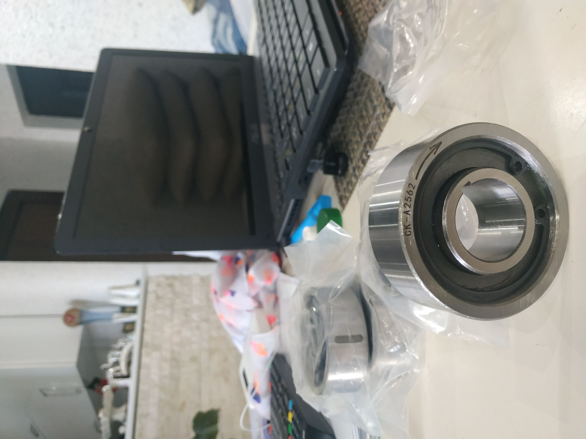

Ура пришли подшипники одностороннего качения из Китая. поставлю их по 2 на каждый разрезанны привод колеса. По 2 для соосности и высоких оборотов. Еще у токаря закажу не трудную конструкцию из трубы корпус для подшипников, в который закачаю трансмиссионное масло. Я заварил дифференциал сваркой. Так я придумал конструкцию для тяги вперед одновременно 2 колеса без пробуксовки на гравии, снеге и мокром асфальте при подьеме в горы. И на резком старте эта конструкция без дифференциала хорошо будет тянуть машину, и на диагональном вывешивании я буду лучше многих джипов, так как задний мост не будет пробуксовывать никакое колесо. Эта конструкция с односторонними подшипниками дает свободный обгон колесом на дальнем радиусе и по этому можно смело заваривать дифференциал, и не будет машина прыгать на поворотах и ей не будет тяжело. Но есть минус, у меня на этом мосту, так как нет заднего хода, а есть свободное качение- накат, но мне задний ход и не нужен. Так как гибридная штатная установка у меня имеет заднюю скорость. А на втором мосту. Мне главное, если начал ехать в гору с прицепом, то что бы доехал вверх. Если назад 1 передний мост не справится, то будет лебедка, но это редко, или можно машину развернуть опять вперед и только вперед:)

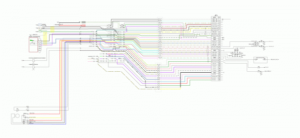

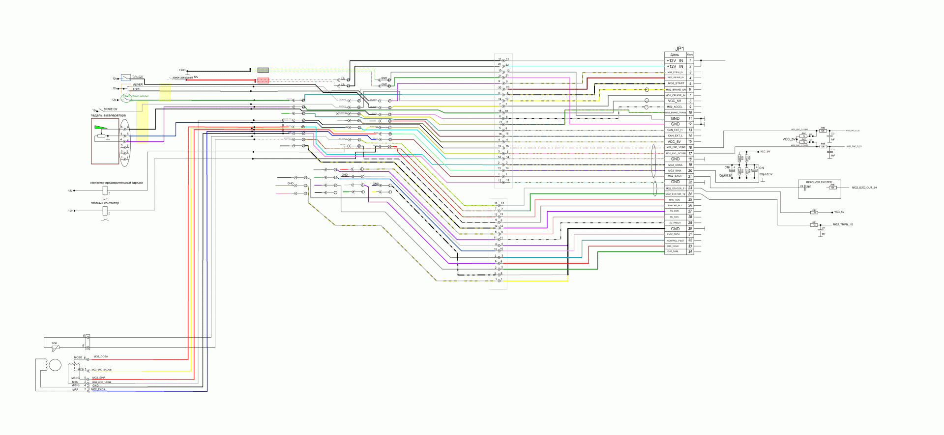

Приветствую всех :winken:
у меня хорошие новости от меня для Гиорги.
инвертор готов дальнейшим испытаний.
