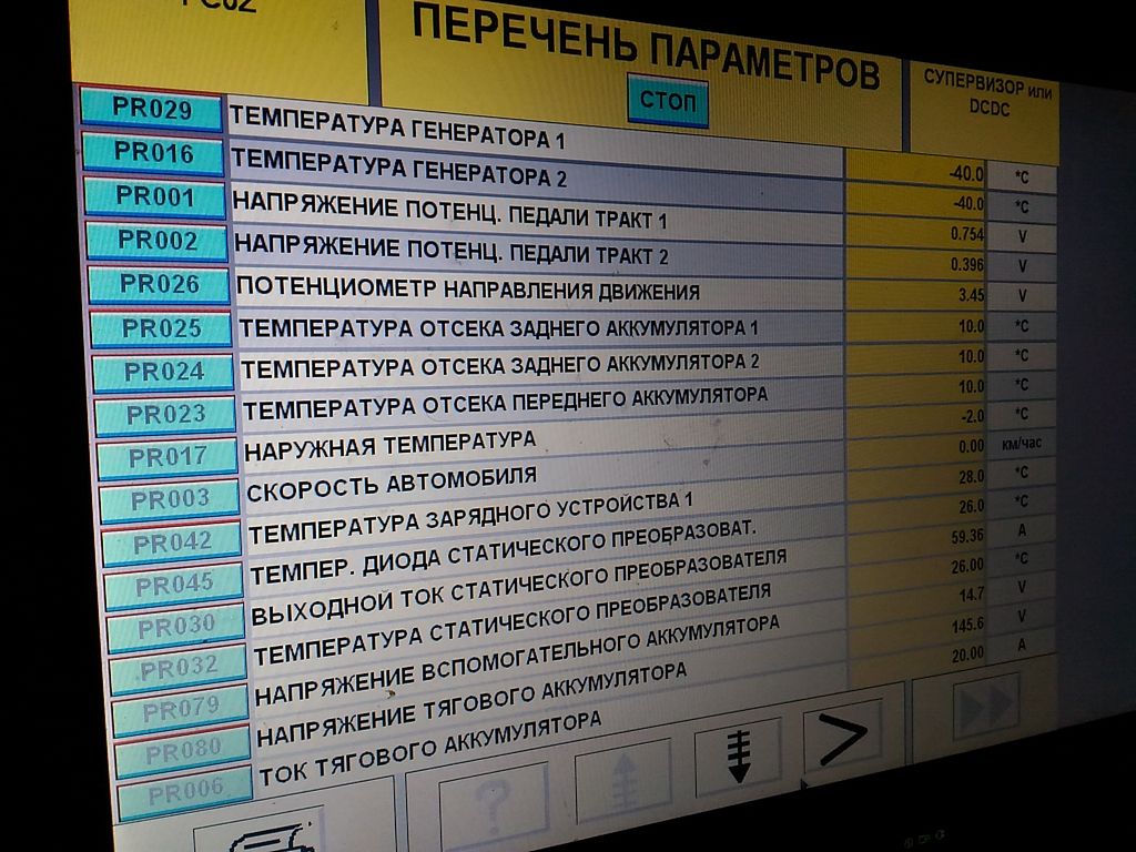

Наконец-то мы с Геной прочитали электромобиль кабелем РеноКлип. Ошибки были, но мигали, обозначая, что они висят в памяти, а на самом деле их нет. Стёрли ошибки и они не появились снова )))) То есть виной всем был тот оторвавшийся проводок.
Теперь осталось вскрыть Сагем-блок на предмет влаги. Всё таки после поездки по лужам загорается чек "Пробой изоляции".
По can-шине в Кенге можно получить очень много параметров. Например, я увидел, что у меня печка всё таки 3кВт.
P.S. Кто знает, что такое "статический преобразователь"? Нас напрягал его ток в 59А.
Коментарій до файлу: Была включена печка.

У меня только одна мысль. Статический преобразователь в данном случае это дсдс. Но напряжение бортовой АКБ уже 14,7В, т.е. заряжен и такой большой ток не должен течь.
Вадим, чэк пробой изоляции может не только из-за контроллера гореть, но и из-за ВВБ! Особенно после поездок по дорогам, посыпанные солью.

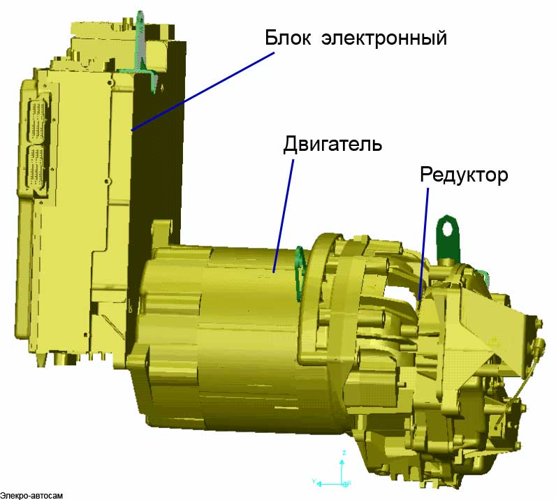

Хоть все отпавшие/перетёртые провода припаяли, а ошибки сбросили и они в первые 15 минут не появились, всё равно электромобиль заряжается из рук вон плохо. Немного бьётся током. Странно щёлкает внутри реле (до этого вроде неблыло). Шипит пробоем во время зарядки. И самое плохое - заряжается минуту, а потом 3-4 минуты стоит.
Проверил всю проводку. Всё закрутил от влаги. Осталось одно - Сагем блок. Жду когда у Гены дойдёт до меня очередь.
Снимать Саджем блок будет ещё то удовольствие. На нём с одной стороны опирается электродвигатель. Плюс проводка к двигателю упрятана снизу под пластиковую защиту, которая только немного отодвигается в сторону. Снять защиту можно только сняв блок. Есть даже мысль снять блок вместе с двигателем а уже потом раскрутить их между собой.

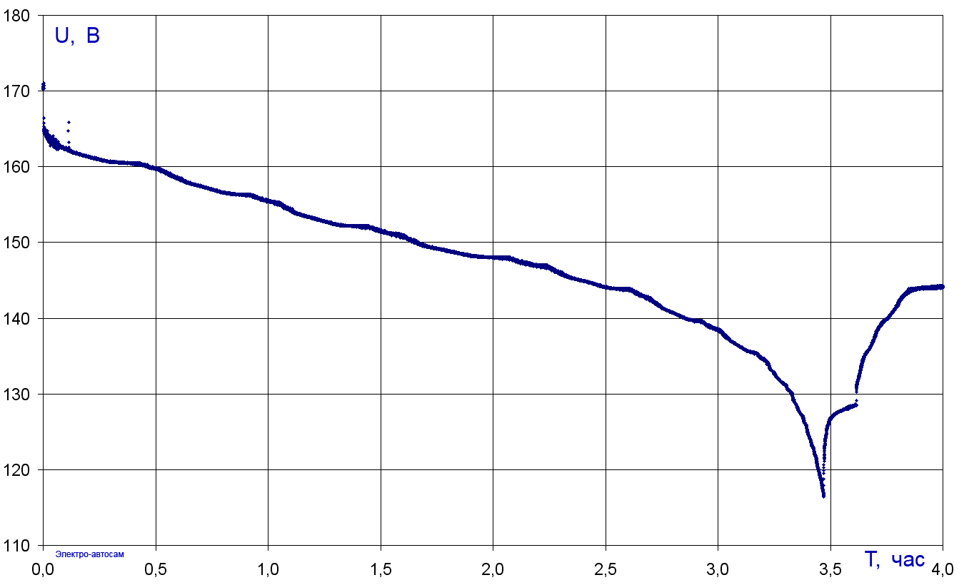

Прикинул разрядный график напряжения, если поставить в Кенгу 7 модулей от Теслы. Мне понравилось. Хорошо и по напряжению при старте. А по напряжению в конце разрядки % ёмкости никель-кадмия совпадают с % теслы. На никель-кадмии 10-15% заряда соответствует 135-140В.
Осталось заработать столько денег {gold}

С учетом того, что в Кенгу номинальных 132В (после 70-60% при 50км/ч уже ~132В!), а на 7ми модулях 132В это ~15-20% и вес 7ми модулей 175кг, а никеля ~300кг, то динамика будет намного приятней!
П.С: 113В в Кенгу отключка, это как раз с 42S ~2,7В на ячейках, без нагрузки это ~5%, 2,7В под нагрузкой это около 10% заряда. Сам Илон велел 7 модулей в Кенгу ;) Но я бы советовал все равно 8 :)

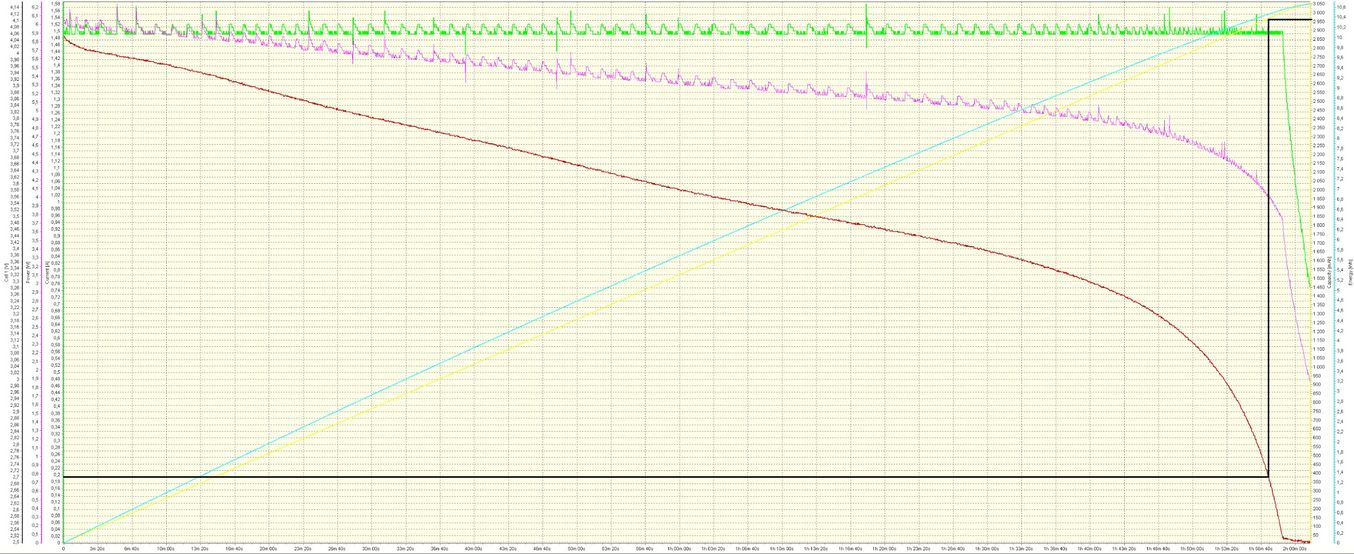

Прикинул по графику разряда тесла банки с соседнего форума. При 2,7В под нагрузкой 0,5С было отдано около 2960мАч, до 2,5В под нагрузкой было отдано 3010мАч, до 2,5В без нагрузки было отдано 3060мАч. Как видим после 2,7В смысла в дальнейшем разряде до минимальных 2,5В практически нет, разве что дотянуть до зарядки...
Tesla cell 1.5A discharge 2,7V 2960mAh.jpg [ 1.32 МБ | Переглядів: 10710 ]
Так что если есть доверие к БМС по защите от переразряда, то лучше все таки 8 модулей, если нет, то 7 модулей идеально подходят для Кенги, главное что бы емкость еще была нормальной ;) .
П.С: это тест уже немного ушатаной банки! Обычно нормальные батарейки с теслы около 3100мАч дают до 2,7В.
