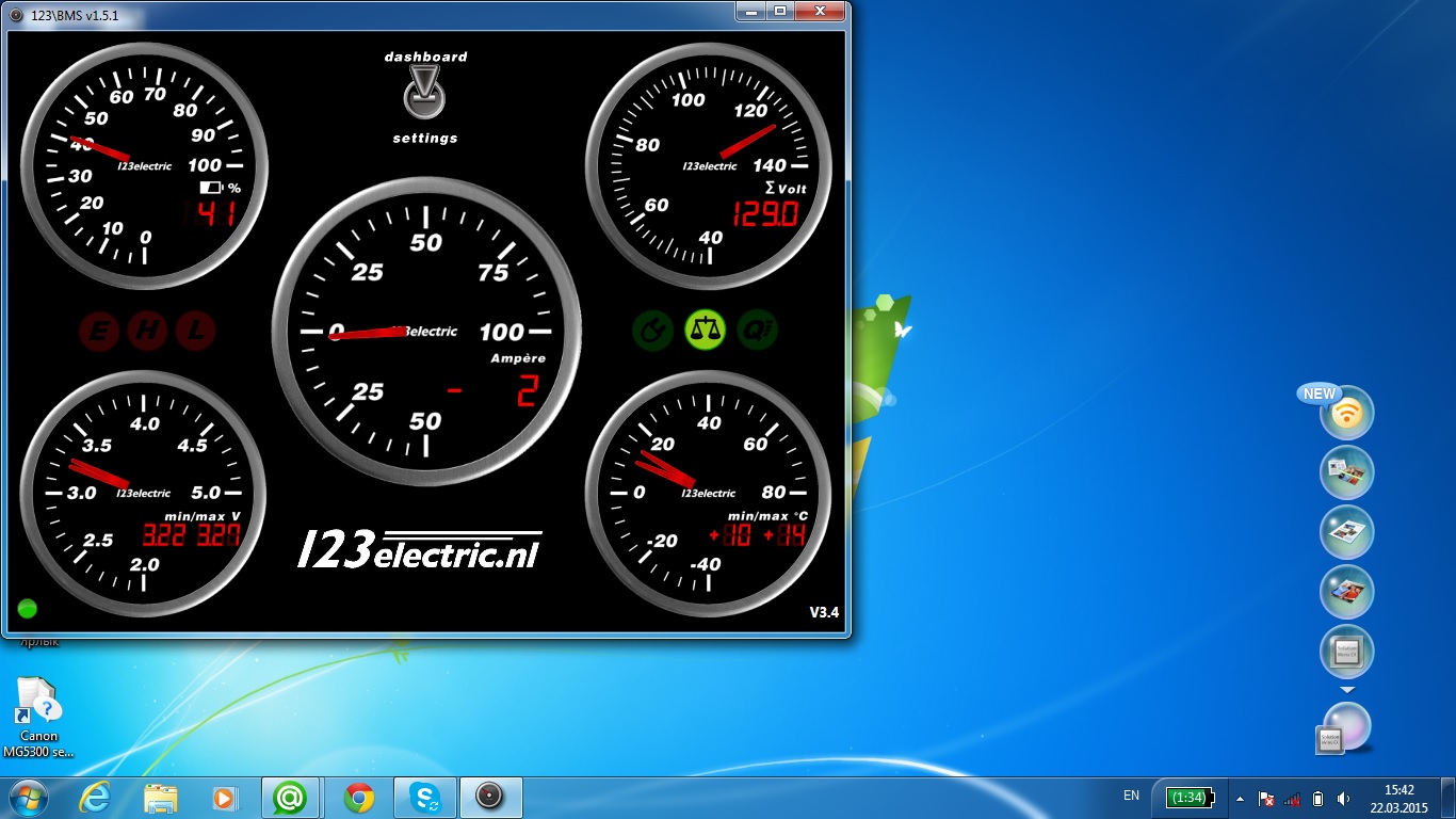

По опыту эксплуатации сколько ампер кушает Saxo при спокойной езде?? и какие пиковые значения потребления тока...
12000 на литии
 Заголовок повідомлення: Re: Мой Citroen Saxo Electrique
#8504Повідомлення 24 бер 2015, 23:51
azis писав(ла):
при 65 км\ч как раз 65 ампер получается,при 50 км\ч уже 45,пиковое значение 220 ампер ограничено контроллером.
Да,кстати,в воскресенье ездил у маме на дачу в экономрежиме,то есть средняя простоянная скорость 65 км\ч,без резких ускорений.Проехал 76 км в режиме трассы(город просткочил почти без светофоров) и утилита контроллера показала 41% остаток заряда,то есть теоритически я мог бы проехать еще порядка 30-35 км выйдя на остаток в 20%.Таким образом теоритический расход составил 95 ватт на км и запас хода в таком режиме 105-110 км.
Коментарій до файлу: показания утилиты после 76 км пробега
76.jpg [ 209.16 КБ | Переглядів: 11986 ]
