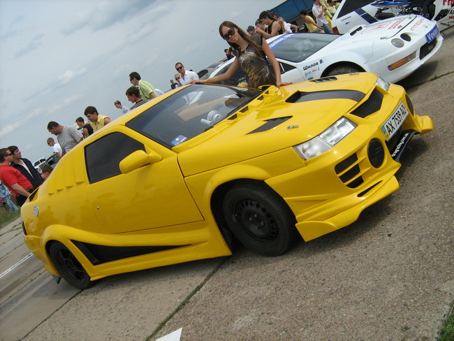

еще 15 лет тому назад это было не вопросом, к примеру в этой Харьковской машине довольно тяжело распознать 2110
nfs_borman_2110_lada_152.jpg [ 163.26 КБ | Переглядів: 20338 ]
и этот аппарат был быстрее БМВ М3 с агрегатом от Ваз
