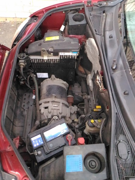

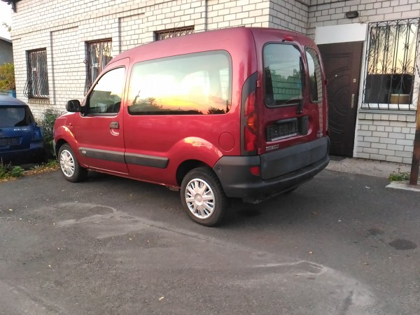

История начинается. Приехала единственная в Украине электрическая Kangoo 2001 года. С оригинальными никель-кадмиевыми аккумуляторами.
ОГРОМНОЕ спасибо за помощь в приобретении DeLike и slonik75. Без вас ничего бы не получилось.
В машине горит Чек на аккумуляторы. Вроде как их нужно обслуживать. Просто так воду добавлять нельзя, нужно включать какой-то специальный режим зарядки для заливки воды. Думаю, затевать с ними возиться, или поднакопить и сразу ставить минимальный комплект лития.

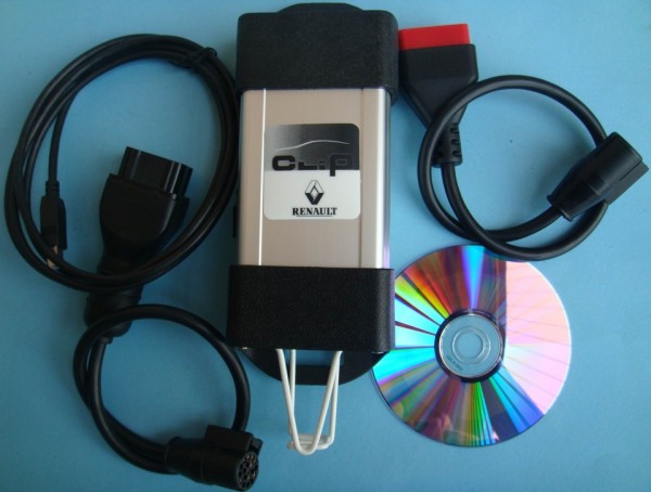

Вадим найди у кого рено каптилки имеет Renault Clip. При подключении к компу с нужным софтом, сможешь запустить зарядку для доливки воды (после окончания полной зарядки + 5 часов перезарядки).
Что там с электролитом спорить не буду. Я переводил с мануала и статьи: "такая зарядка повышает температуру батарей и повышает максимальный уровень электролита"
abe6bc8s-960.jpg [ 144.14 КБ | Переглядів: 35981 ]
Программа Clip Software Can Clip Interface (V153, V162 не знаю какая последняя, да думаю и не особо важно какая версия).

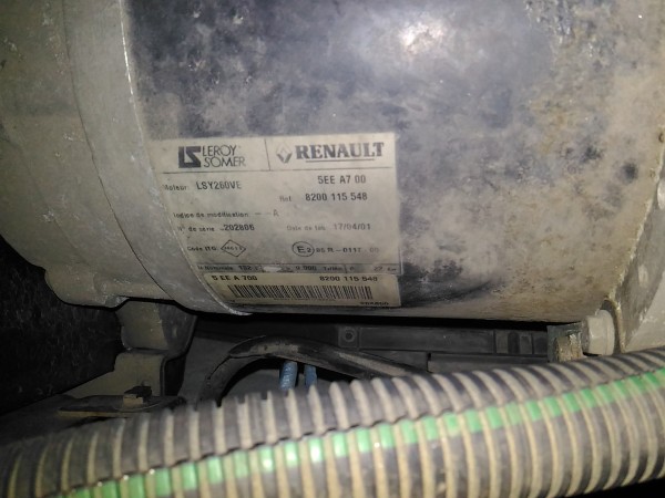

Двигатель LSY260VE оказался на 22кВт, 9000тыс.об., 132В. По модели в интернете ничего не нет. На вид асинхронный.
Обороты и габариты позволяют в дальнейшем поставить двигатель от Лифа.

На вид асинхронный.
Скорей всего BLDC. Отсоедините провода от двигателя и закоротите. Попробуйте покрутить колесо. Если при закороченных крутится тяжело, а при разомкнутых легко - точно с пост.магнитами.

Перевод ужасный с фр. на рус. На англ. вроде лучше. А потом на рус.
C'est un moteur synchrone triphasé (couplage étoile) à rotor bobiné de 300 mm de long sur 260 mm de diamètre
pesant 60 kg.
Le rotor de 140 mm de parties actives et de 165 mm de diamètre est à pôles saillants et comporte 2 paires de pôles.
L'alimentation continue du rotor se fait par l'intermédiaire de 2 couples bague/balai.
Un synchro-resolver (capteur de position angulaire) donne en permanence à l'électronique la position du rotor et 2
sondes, la température des bobinages du stator.
La puissance maximale (sous 132 V d'alimentation) est de 30 kW sur l'arbre moteur de 1850 tr/mn jusqu'à 9500 tr/
mn et la puissance permanente est supérieure à 15 kW .
с фр. на англ.
This is a three-phase synchronous motor (star connection) wound rotor of 300 mm long by 260 mm diameter60 kg.The rotor of 140 mm of live parts and 165 mm in diameter and includes salient pole 2 pole pairs.The continuous supply of the rotor takes place through two couples ring / brush.A synchro-resolver (angle sensor) gives permanently electronics the rotor position and 2probes, the temperature of the stator windings.The maximum power (below 132 V supply) is 30 kW on the motor shaft 1850 rev / min up to 9500 rev /min and the continuous power exceeds 15 kW.
и с анг. на рус.
Это трехфазный синхронный двигатель (соединение звездой) намотан ротор длиной 300 мм на 260 мм diameter60 kg.The ротора 140 мм токоведущих частей и диаметром 165 мм и включает в себя выступающий полюс 2 полюса pairs.The непрерывное снабжение ротора происходит через две пары кольца / щетки.A синхро-распознаватель (угол датчика) дает постоянно электроники положение ротора и 2probes, температуру статора windings.The максимальной мощности (ниже 132 V питания) составляет 30 кВт на валу двигателя 1850 об / мин до 9500 об / мин, а постоянная мощность превышает 15 кВт.
