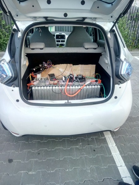

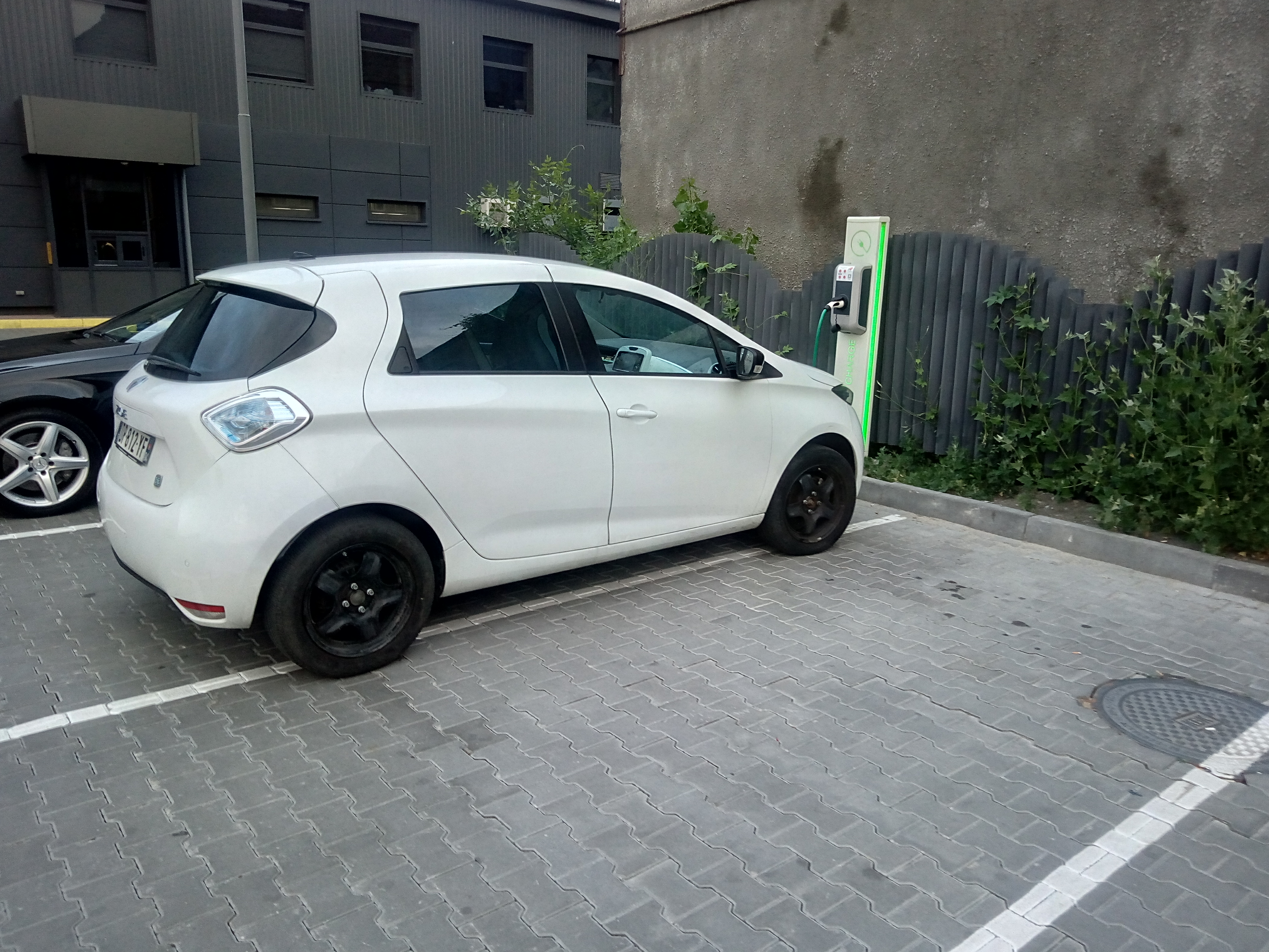

Ну наконец предварительно запустили машинку .. это первая зарядка нашей Зои..
IMG_20170624_202335.jpg [ 4.71 МБ | Переглядів: 21215 ]
IMG_20170624_202313.jpg [ 4.89 МБ | Переглядів: 21215 ]
12000 на литии

Молодцы! Раскажите по подробней как и чем запустили. Какая конфигурация и т.д. Спасибо!

батарею с машиной "поженил" Геннадий,как то это он делает.

Расчетный пробег менее 80км?

Ув. Генадий можете рассказать по больше?

Что сказать .. Renault ZOE в инете все описано,- силовая установка 45 кВт, зарядка 22 кВт "управляемая" разьем как у Теслы тип 2, Батарея пока стоит от Лифа 24 кВт, думаем впихнуть от Теслы,- если найдем... БМС от Гены ... он ее уже 6 месяцев пиляет, уже 70% работает ))

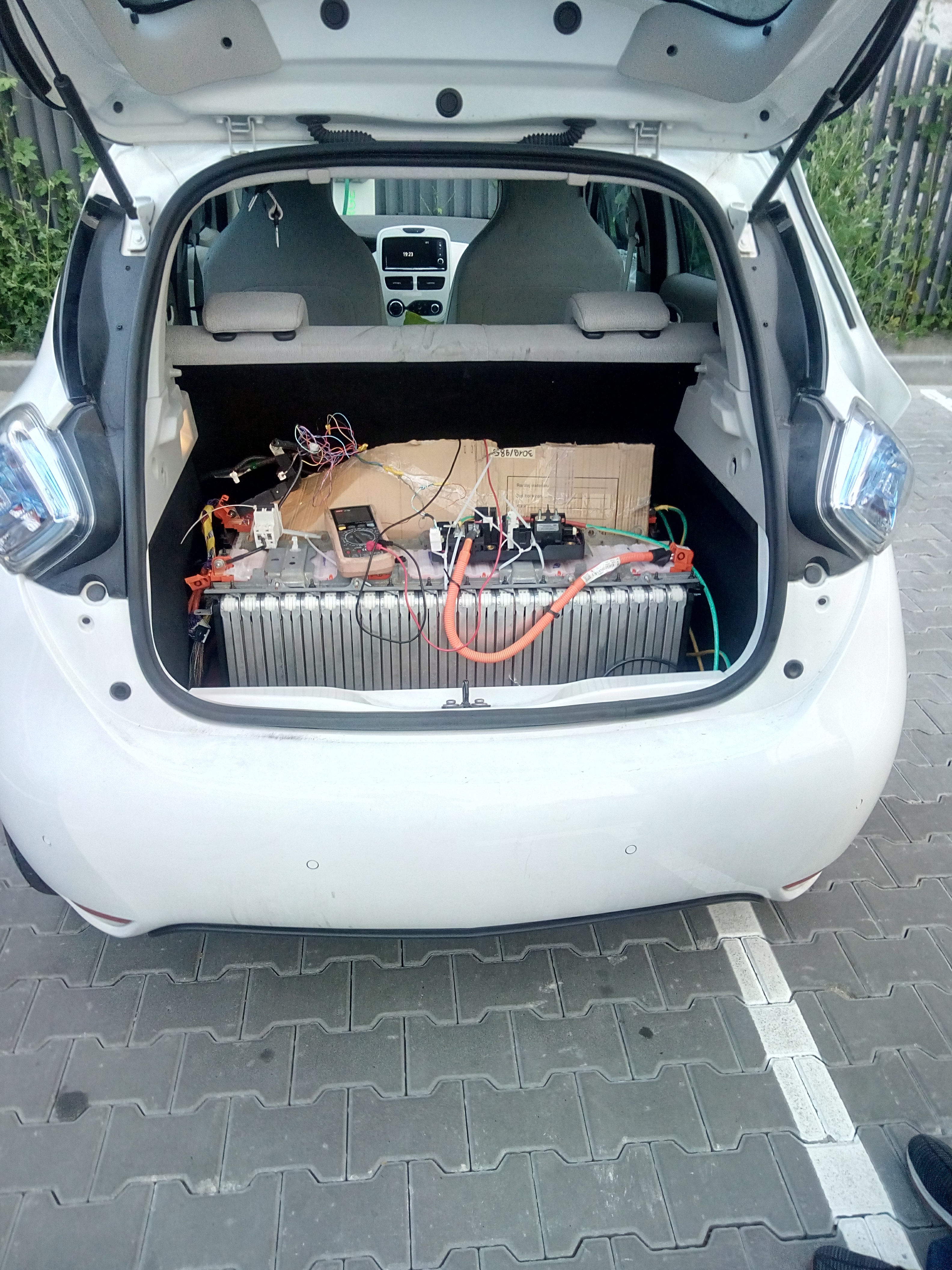

Там сзади АКБ в два ряда или есть еще в другом месте?

В багажник вся влезла....

Уже пол года ездим на ZOE полет нормальный, заряжаюсь только на ОКО 30 мин и поехал, докупил батарею от Теслы, будем инсталлировать по результатам отпишусь....
