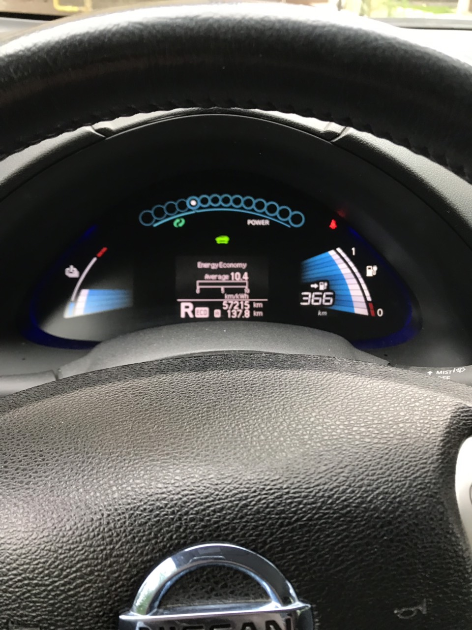

#81869Повідомлення 14 трав 2019, 13:07
Влажные фантазии после зарядки.

#81871Повідомлення 14 трав 2019, 13:12
Напомните пожалуйста, Вы установили батарею целиком или перебросили консервы с купленной батареи?
 Заголовок повідомлення: Re: Nissan Leaf AZE0 2014 с батареей 40kWh от Leaf AZE1 201
#81877Повідомлення 14 трав 2019, 14:13
Целиком не вскрывая. На установку ушло 80-90 минут с мытьём пластиковой защиты. Делалось первый раз на Тесласервисе. С опытом можно и быстрее справиться
