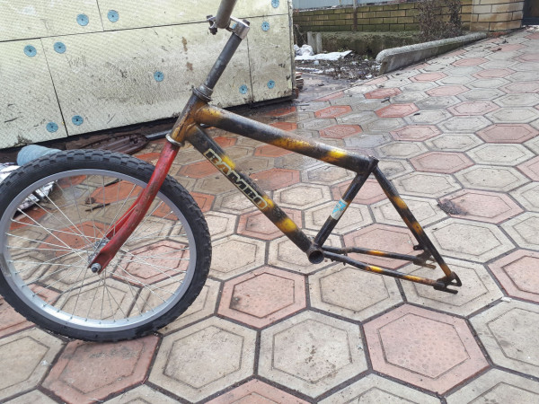

Доброго времени суток уважаемому сообществу.Решил младшему сыну сделать электротранспорт для домашних покатушек. Сразу была задумка переделать его педальный авто, но поразмыслив решил остановится на трайке. В металоломе валялся старшего сына вел на 20" колёсах.Его и начал пилить.

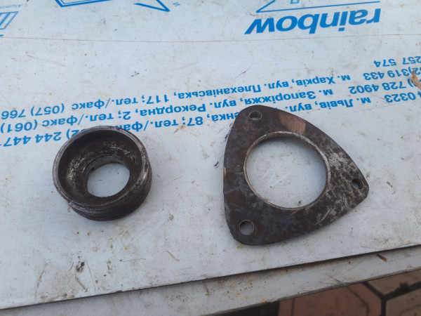

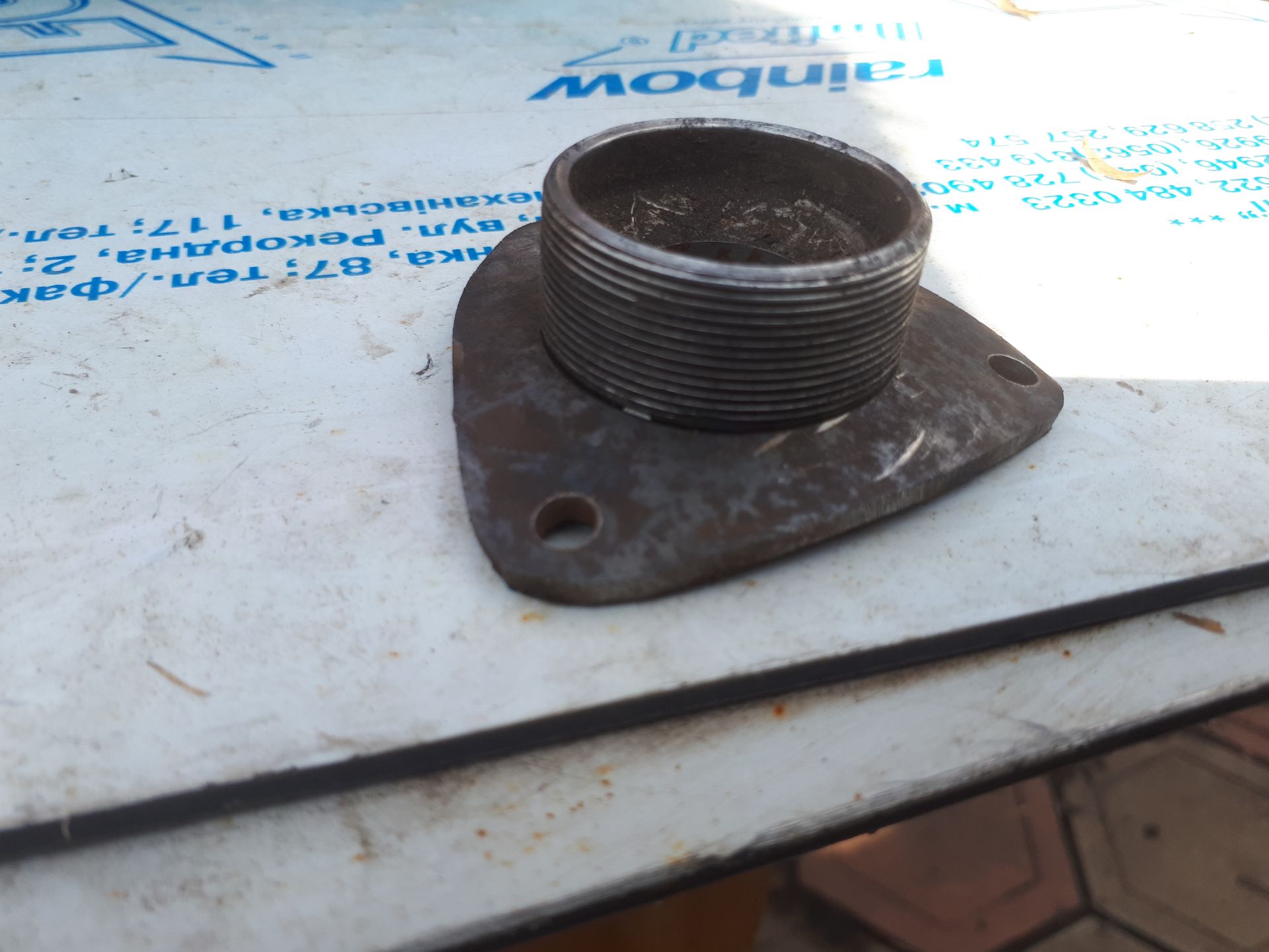

В общем попробовал я потыкать по точкам контроллера, ни чего не получилось и за пару вечеров сотворил тормоза дисковые на колёса.Сразу была мысля выточить переходник под диск с креплением на колесо, но после последнего моего общения с токарем, желание обращаться к нему нет. Поэтому полазив по загашниках в сарае нашёл пару резьбовых втулок от каретки советского вела, а на них резьба точно такая как на шайбе тормозного диска.
 Заголовок повідомлення: Re: Трайк для младшего сына.
#119205Повідомлення 04 черв 2021, 06:43
Часик работы и вот что получилось

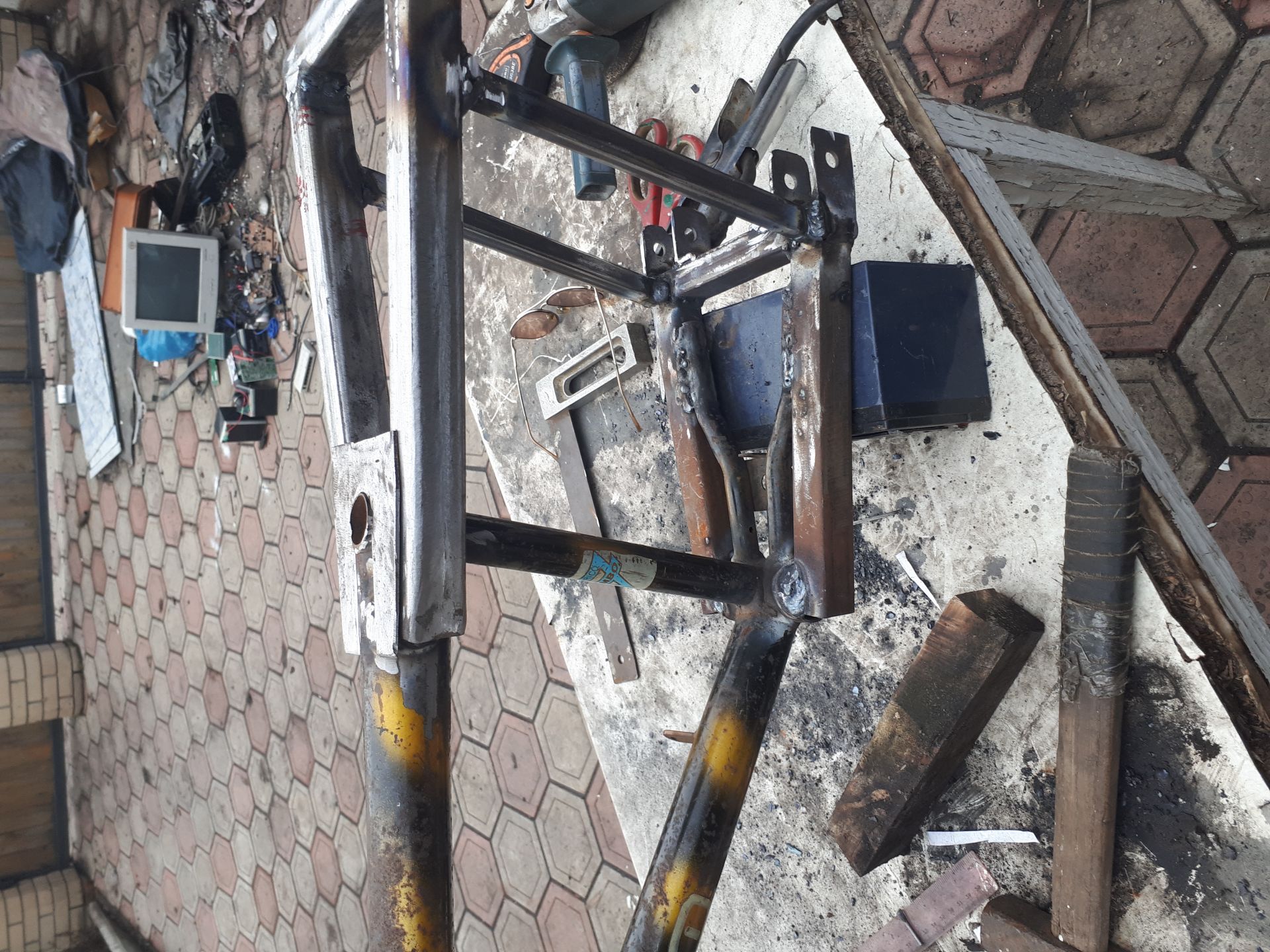

И всё сварил до кучи.
