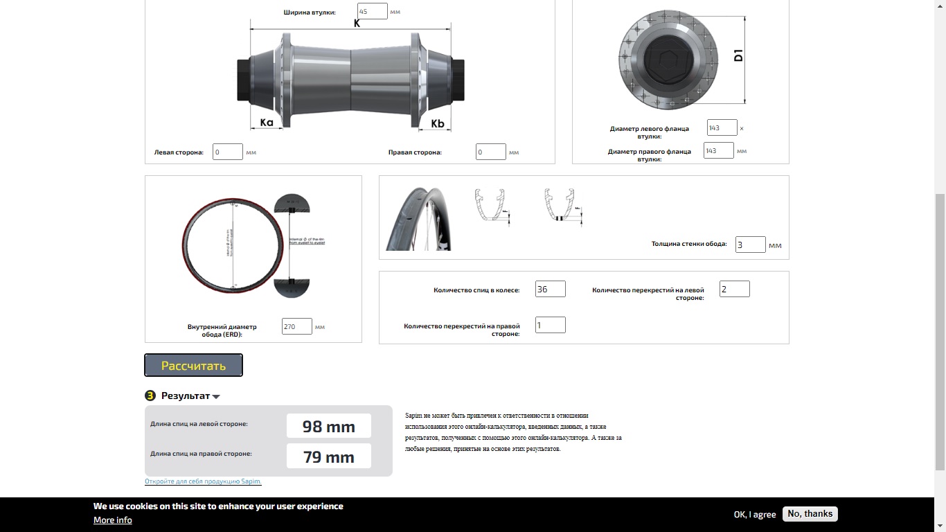

А кто подскажет, в такой обод
- Размер: 16"
- Максимальный наружный диаметр: 320 мм
- Внутренний диаметр: 270 мм
- Высота профиля обода: 25 мм
- Ширина профиля обода: 25 мм
- Количество отверстий для спиц: 36
- Диаметр отверстий под спицы: 4 мм
- Рекомендуемый диаметр спиц: 2.6 мм*
под MXUS XF15F 350-500W мне какой длины спицы нужны?
Наименьшие что нашел
длиной 85мм, диаметром 2,6мм
длиной 76мм, диаметром 2,6мм
 Заголовок повідомлення: Re: Собираю самокат на 16/12 колесах
#108396Повідомлення 24 лип 2020, 09:53
Звідки: Lviv
Дякував (ла) 22 Подякували 61
Мабуть ні ті ні інші. Довететсі накатати шприхи.
обід.jpg [ 130.44 КБ | Переглядів: 10548 ]

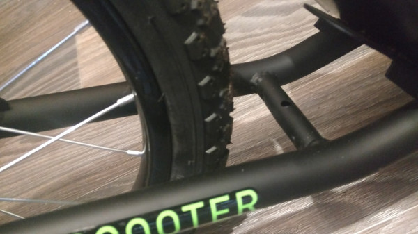

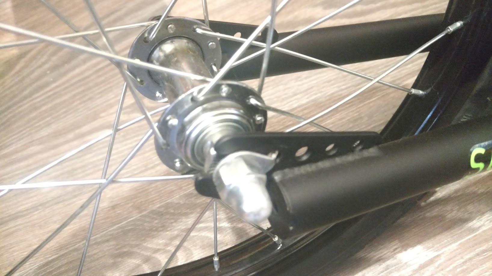

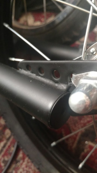

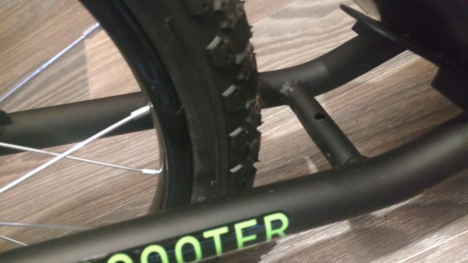

Всем здравия. Месяц потратил на поиска донора в магазинах, с олх решил больше не связываться (в лучшем случае экономия 200-300грн). В конце августа случайно был найден и куплен новый донор iTrike SR 2-044-B
scooter2.jpg [ 42.27 КБ | Переглядів: 10404 ]
Рама китайщина :) где-то криво, где-то не симметрично - учтите кто будет использовать как донора.
Так же с завода кривой обод, либо установлено магазином криво - передний v-brake тормозит очень плохо. Я не особо расстроился так как вперед всё равно будет использована вилка и дисковый тормоз. Вилку искал с июля - вилку аморту под 20" с креплением под дисковый тормоз оказалось найти не реально, есть только под v-brake, но тогда надо еще докупить за 100грн переходник.
Передняя вилка аморта на 20" под дисковый тормоз должна приехать 15 сентября, если магазин прокинет буду брать переходник для дискового тормоза на вилку под v-brake.
картинко
Родные колеса 16. Столкнулся с проблемой что ни один из магазинов по продаже мотор-колес как правило не заспицовывают в 16 обод. Тут мне писали обратись к тому, к этому, в итоге контактов никаких не дали, а тех людей которых я нашел сам не ответили.
В магазинах затребовали 200-300грн за работу за нестандартный размер + принести свой обод и спицы. Итого самый дешевый усиленный обод на 16" - 200 грн, набор спиц 100, работа 200.
Получается что за MXUS XF15F надо отдать 3300 грн + 500 грн дополнительных расходов, доставка = 4000+грн.
Пару магазинов спицуют в 20" без доплаты, поэтому решил остановиться на 20" и в будущем не надо будет колесо разбирать если что.
В месте посадки заднего колеса имеется зазор в 3.5см до перемычки, не хватает буквально двух сантиметров чтоб туда влезла двадцатка.
Я вижу два решения
1) выпилить перемычку, и отнести на сварку чтоб ее приварили на два см дальше. Есть припой в прутках которым можно в домашних условиях приварить, но я не уверен будет ли такая сварка надежней аргоновой.
На фото перемычка которая мешает
IMG_20200909_160229590.jpg [ 167.68 КБ | Переглядів: 10404 ]
2) Глубины гнезда дропаута (или как это правильно называется) так же не хватит для установки 20", максимум 0.5 см можно выиграть.
Здесь вижу единственно решение вываривать эту заглушку которая в трубе - приваривать крепление к новой трубе которая длиннее, запихать ее обратно внутрь и сваривать снова.
IMG_20200909_160453653.jpg [ 51.35 КБ | Переглядів: 10404 ]
IMG_20200909_160221930.jpg [ 170.45 КБ | Переглядів: 10404 ]
Что посоветуете? Нужно ли мне будет еще дополнительно усиление дропаутов делать?

Один "сварщик" - запросил 500 грн за перепайку перемычки :x
PS как-то тихо здесь на форуме, видимо надо будет переходить в РУ сегмент, здесь вообще трафика нет
#110624Повідомлення 18 вер 2020, 10:28
Звідки: Lviv
Шли такого сварщика подалі! 50 грн ціна тій переварці, ну максимсум 100.

Я думал что цена будет порядка 200 грн, все-таки там целых 20 минут работы... :ugly:
Жду припой для алюминия (должен быть на следующей неделе), чтоб горелкой сделать в домашних условиях, если нигде дешевле не найду. Думаю для перемычки можно обойтись и горелкой. Но полностью раму, имхо таким способом не сделать.
Хотя месяц назад смотрел себе аппарат для сварки, но это начнется - аппарат 10000 грн, потом гараж снять 2000грн... потом ВАЗ купишь и по наклонной пойдешь. Стрёмная тема короче говоря

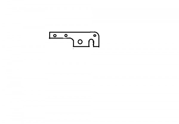

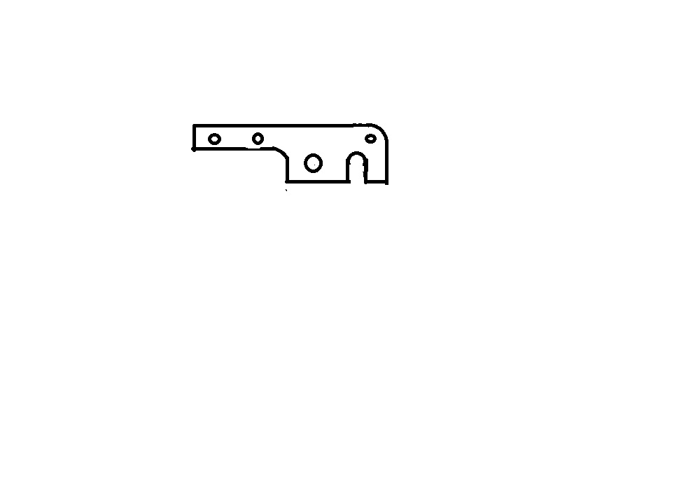

Я так понял ты хочешь удлинить заднюю вилку под 20 колесо? Если бы у меня была проблема со сваркой, я бы удлинил с помощью пластин 5мм,
Дропаут самокат.jpg [ 17.94 КБ | Переглядів: 10235 ]

Polevik писав(ла):
Судя по фото, там без сварки никак. Вилка передняя не обычная резьбовая, а удлинённая.
Перья задние выглядят очень дрыщаво, а если мотор 500Вт то никакие покупные усилители не помогут, нужно вваривать самодельные. А ещё нужно будет прицепить аккумулятор, контроллер и тормоза, сиденье, багажник, фары, замок и подножку.
В таком деле без болгарки и сварки никак. Потому нужно сдаваться и сразу ходить гараж.
Ну если так, то проще заказать целую раму что бы сделали именно под электро самокат. 500 вт мощный слишком для такого девайса 350 максимум, и его возможно заспицуют в 16. Без сварки можно сделать, но не у каждого получится...

Polevik писав(ла):
Вот это тогда будет западло. Это значит что я резьбовую вилку аморту не смогу туда поставить?
