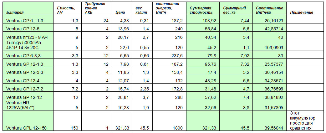

Исходя из этого, я определился, что беру батареи Ventura. Мы устанавливали довольно большие банки таких батарей – до 14кВт*ч емкости и по отзывам эти аккумуляторы показали себя вполне нормально. Соответственно, мне осталось понять какое количество аккумуляторов и какого номинала я буду брать. Свинцово-кислотные AGM батареи (а речь сейчас именно о таких) бывают 6 и 12 вольтовые. Мотор у меня 24 В – соотвественно я мог взять либо 2 аккумулятора по 12 В, или 4 шт по 6 В. Чтобы понять, как мне поступить – я сравнил характеристики разных аккумуляторов (АКБ) в таблице ниже:
Коментарій до файлу: Таблица для анализа
image004.png [ 39.99 КБ | Переглядів: 21930 ]
Наибольший интерес в этой таблице представляют колонки выделенные зеленым. Мне нужно было выбрать наиболее легкий вариант, за меньшие деньги. Получается для этого нужно было выбирать аккумуляторы, с самым большим соотношением «энергия к весу».
Как человеку, который торгует этими аккумуляторами уже 5 год, мне было интересно узнать, что мелкие свинцово кислотные аккумуляторы (т.е. емкостью до 5 АЧ) - на самом деле имеют плохое соотношение «энергия к весу» - всего 25. Более-менее приближаются по энергоплотности к «идеалу» - АКБ емкостью 7 АЧ и выше – это логично, но я как-то не задумывался над этим раньше.
Ну, и, забавно, литий ионный АКБ (т.н. «народная котлета» Turnigy 5000mAh) показал соотношение почти в три раза лучшее чем лучший свинцово кислотный.
В общем, исходя из вышеизложенного (и учитывая что размеры АКБ 7 АЧ, 7.2 АЧ и 9 АЧ одинаковые) я решил использовать 9 АЧ аккумуляторы.

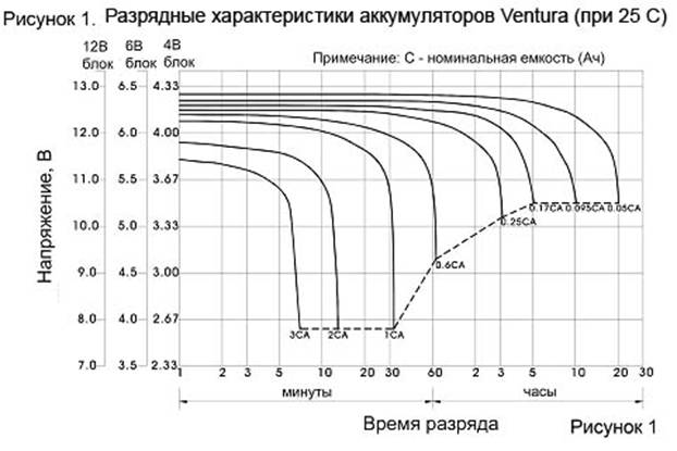

На форумах я видел информацию что среднее потребление 24 В двигателя 8 А. Это означает по сути что аккумулятор будет разряжаться током кратным емкости - т.е. 1C.
Смотрим в техпаспорт аккумулятора:
Коментарій до файлу: ток разряда
image001.jpg [ 34.8 КБ | Переглядів: 21930 ]
Обещают до 30 минут работы – что означает, что я смогу уехать где-то километров 10 – ну, вроде нормально.

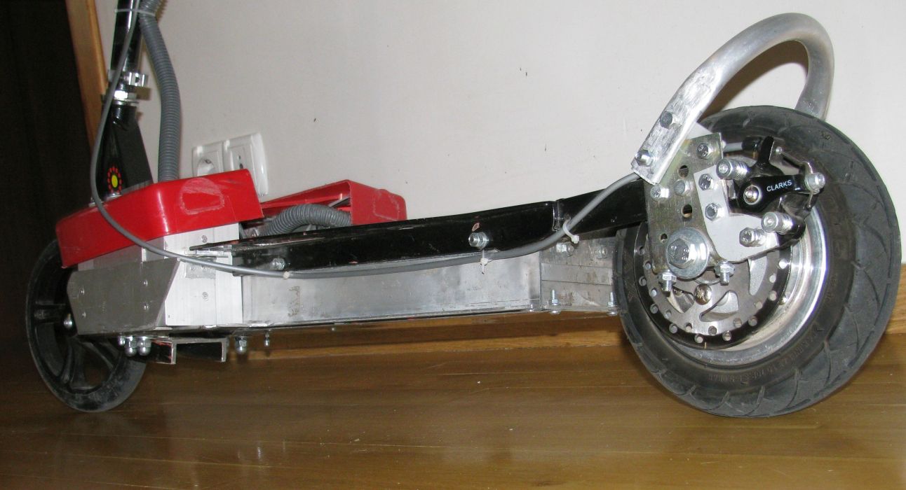

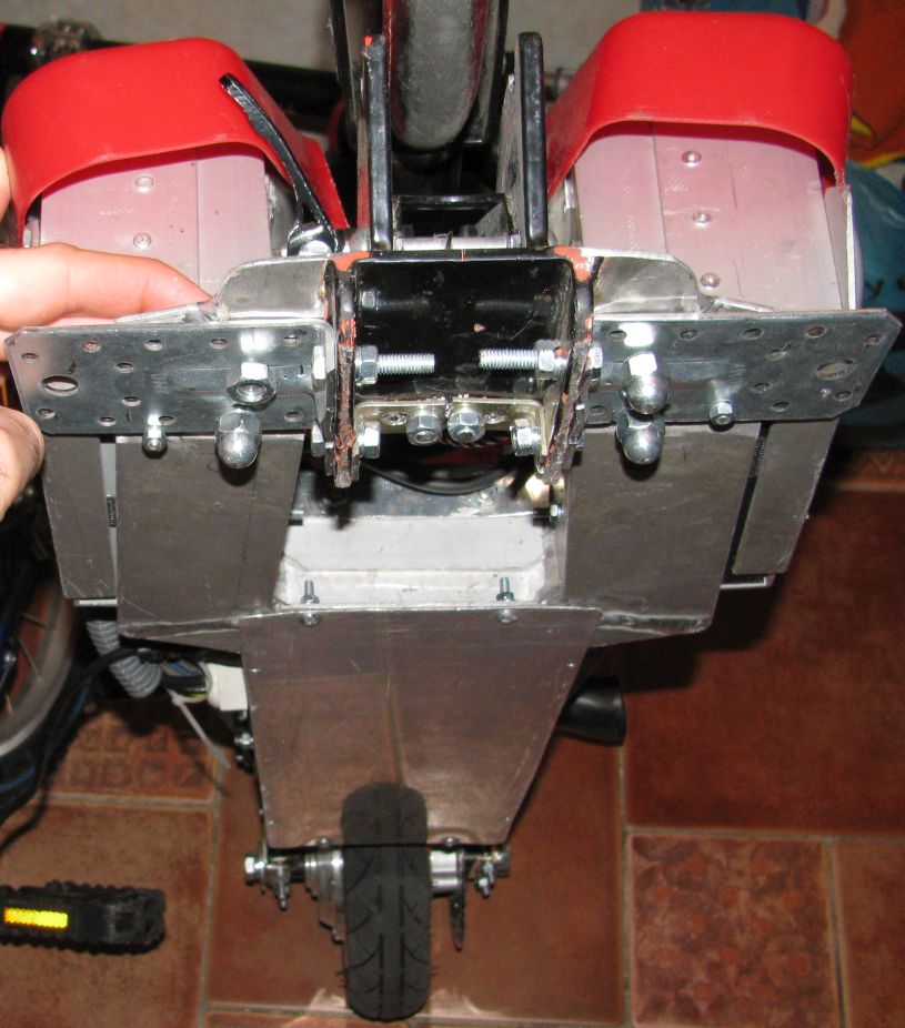

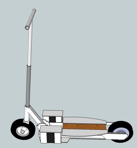

Следующий вопрос – как размещать аккумуляторы? Производитель заявляет что «как угодно, только не вертикально», но страшновато как-то. Привычнее все-таки клеммами вверх.
Поэтому я пришел к компоновке, когда АКБ находятся сбоку от механизма складывания.

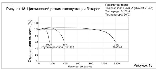

Хотел бы еще обратить внимание на такой момент – количество циклов, которое выдерживает свинцово-кислотный аккумулятор AGM типа указывется в документации – привожу ее ниже
image003.jpg [ 20.24 КБ | Переглядів: 21930 ]
Что говорит нам о том, что аккумулятор может выдержать либо 150 циклов езды «до полного разряда» или почти в десять раз больше – езды «израсходовано 30% от общей емкочсти». Что говорит нам о том что:
1. нужно не «выжимать» АКБ досуха, если есть такая возможность
2. по возможности AGM АКБ нужно сразу подзаряжать
