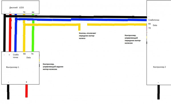

Подскажите решение для нестандартной ситуации.
Суть проблемы.
Два МК, два контроллера, два аккума.
Задний контроллер основной, полностью подсоединен к дисплею.
Передний контроллер подсоединен "парралельно" - Земля, Слаботочка, TX от "дисплея" на его RX.
Задний контроллер управляет МК без проблем и выдает всю инфу на дисплей.
Передний контроллер начинает крутить МК при нажатии на курок и через секунду МК прекращает вращаться. Так можно делать любое количество раз. Сбросил газ, нажал, переднее МК начало крутиться и через секунду стоп.
Если передний контроллер подключить "полностью" к дисплею, то все работает ОК.
Есть вероятность, что передний контроллер через свой TX, отправляя сигнал на RX дисплея "получает подтверждение" для продолжения работы.
Передний контроллер нужно как-то "обмануть", чтобы он думал, что отправляет сигнал TX на RX дисплея?
Схема подключения прилагается.
k1-0000-1.jpg [ 111.79 КБ | Переглядів: 7363 ]
