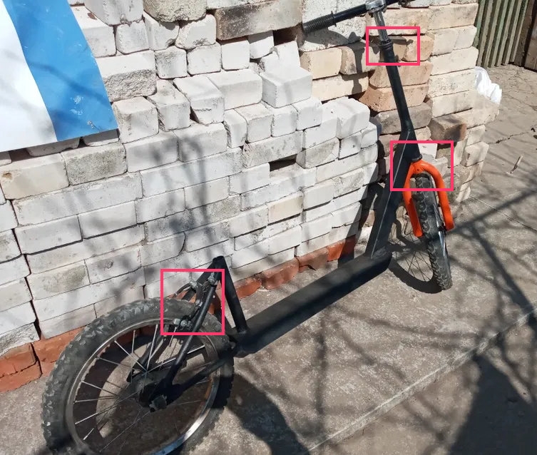

Я не разобрался с колесом на 12, поэтому взял донара 16/16, но донор оказался слишком убитый :)

Лучше бы китайский. Нашел самодельный, по факту получил - подшипники менять, тормозов нет, штырь вилки дырявый внутри - вилку менять, платформу надо широкую (хз из чего, подскажите - халявная дека от скейта наверное подошла бы.
Хочется туда вилку аморту 20 с 16 колесом, но у велика и так клиренс более 15см. Платформа стальная, неубиваемая, но снизу ржавая, надо чистить, красить. Шток вилки 32см кажется, я так понимаю такую только под заказ.
Формат 16 колес мне нравится...
Буду пока на нем тренироваться. Квадратиками выделено что сразу надо исправлять
image.png [ 789.23 КБ | Переглядів: 20600 ]
Колесо рабочее редукторное заднее, мини или супер-мини по номенклатуре вольты можно найти так
Заднее супер-мини мотор колесо 36v 350w(500w) Евро (Модель: МК36/350R-PМ)
Заднее мини мотор колесо 36v350w(600w) (Модель: МК36/350R-PQ100)
Кстати, а мне же ничто не мешает поставить переднее мотор колесо на задний привод? У меня же нет звезд, или задние мотор колеса как-то специально усилены чтоб более толстую попу возить и не ломаться?
Я изначально хотел использовать супер-мини переднее, оно весит менее 2кг.

ахаха, я этот аппарат на олх просматривал) вот значит кто купил
я этот вариант отсёк, как рама самодел и не понятно кто варил и как, предвижу намаетесь вы с ним
площадку не проблема думаю, текстолит, алюминий ну или на крайний случай из влагостойкой фанеры сделать
к рекуперативному по любому нужны и обычные тормоза, хотя кто то и без них ездит

OtemporaOmores писав(ла):
Я сам себе злой лошара что потратил на это 1000 :)
Подкупило что колеса 16/16 и есть место под сидение.
Если что, отдам детям знакомых :) учитывая доставку и цену, я бы лучше в Киеве взял за 1200 грн, но 12/12 или 16/12.

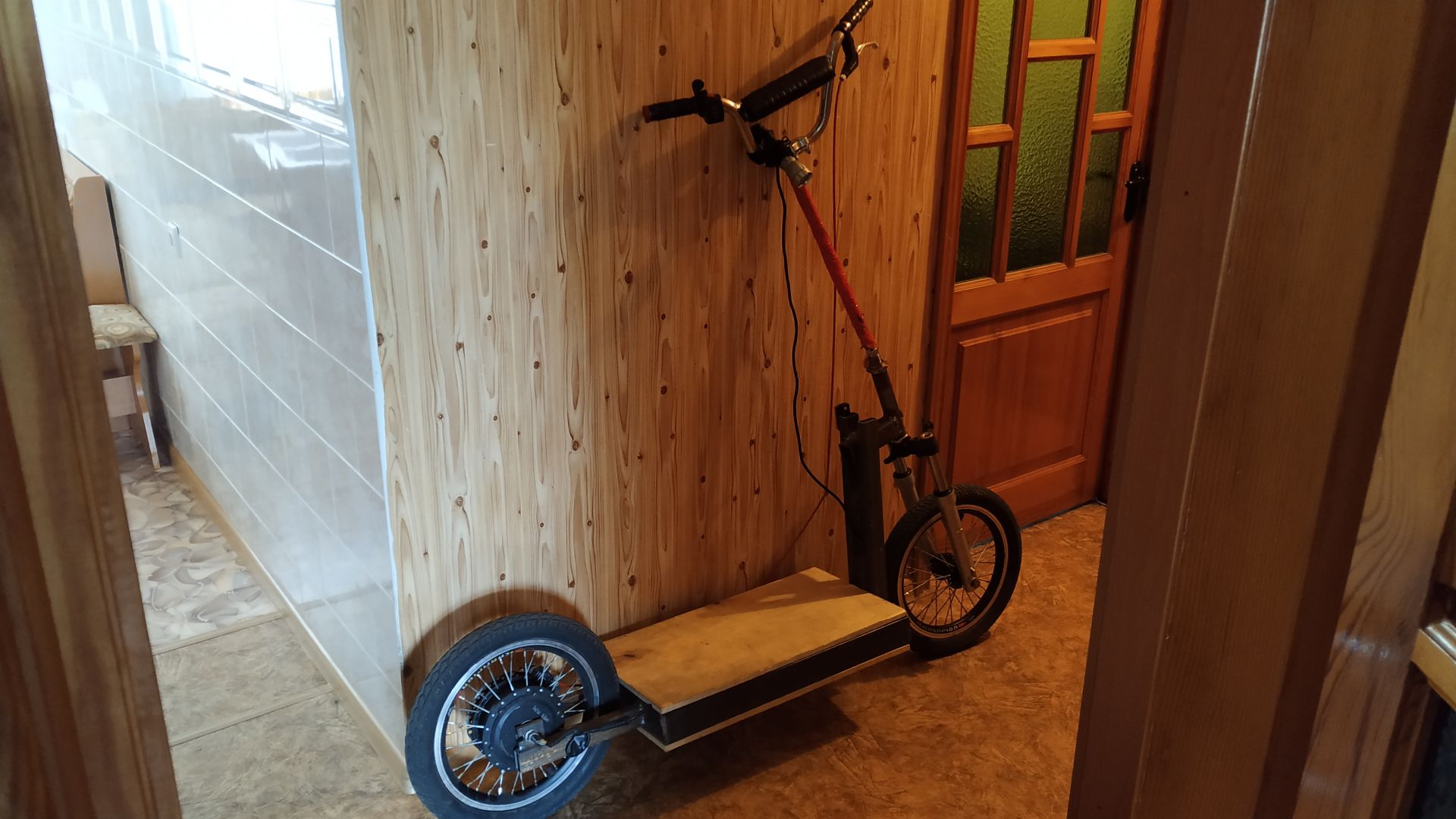

16"
С гидравлической вилкой
Всего-то 30.3 кг)))
Но тянет 200 кг)))
Будет ещё 2 апгрейда:
Задний маятник и нормальная внешность
