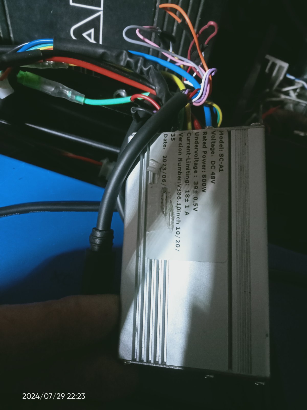

Пише помилку 006. По даним - помилка зєднання мотора і контролера. Розібрав - 48в, 20Аг акум. На жаль в контролер не мож залізти - залито епоксидкою. :cry:
Мотор перевіряв мотортестером, та й другий контролер свій великий підкидав - все ок.
По виходу контролера - звоняться діоди як положено.

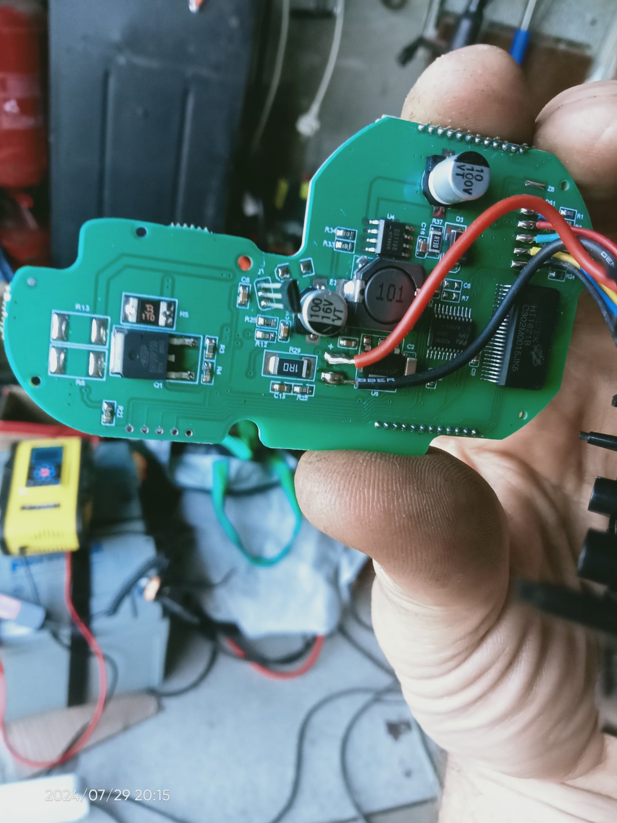

Але цікава система роботи. Ще такого не зустрічав, а може не попадало. На червоному проводі в пульті - напруга акума 54в. Після того, як включиться кнопкою - падає на 12в до 42в. По цифровій шині - жовтий і зелений - цифрові дані з мінусовою амплітудою відносно чорного масового проводу дисплея. На виході дисплея по живленню також 42в.
Дисплей - червоний прямо на +акума, а от мінус - чорний - прямого контакту - з мінусом батареї не має. Виходить це спеціально що було по світлу - 12вольт?
Дисплей 5пін. На алі шукаю такий контролер - про нього алі не знає. Є різні моделі - море, але такого поки не надибав. Брати напевне бажано комплект, щоб потім не було накладок.

Тут ще таке знайщов. Не так, як в книжці написано. 006 - нема звязку дисплея й контролера. Мене вводить в сумнів те, що мінус не від батареї в дисплеї йде. Може хто вже таке дивився?
Або візьму й закорочу на мінус з блоку живлення з малим струмом.

Ну що - все таки якоїсь іновації тут не оказалось. З'єднав чорний на дисплей з чорним до ДХ і о чудо - запрацювало. Надіюсь надовго. Напевне десь дорожка в контролері відгоріла, але через щось ще дзвонилося.
Завтра прогнозують без дощу - прокатаюсь попробую.
А я було подумав - якось так в контролері 12 вольт для лампочок придумали. 8)
