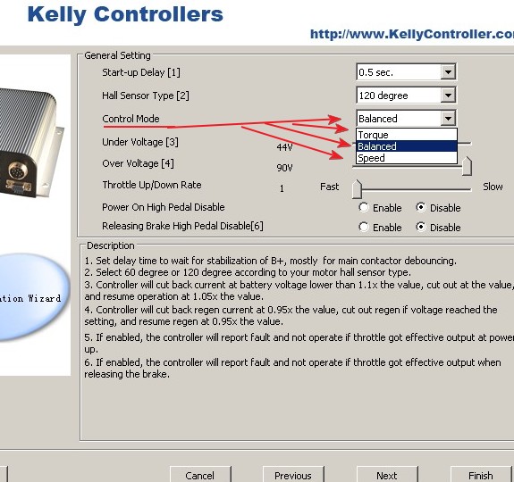

Как это нет торкового управления? С синусником клс могу без проблем котить байк по чступеням вверх, поддав чуть газу мотор помогает. Да и езда в толпе пешеходов стала более безопасная. Тяга начинает увеличиваться с нуля.

Вижу , многих интересует синусный контроллер , чем обусловлен выбор именно его ?
да, тише едет, - но это вряд ли преимущество , совершенно бесшумная езда опасна для пешеходов , они так и норовят не глядя по сторонам,
( шума то нет, а значит по дороге никто не едет),
перебегать улицу как раз бросаясь вам под колеса.
Потом вынуждены будете городить шумоимитатор.
А еще в синуснике нет "торкового" управления , для слабых МК это не имеет значения , а вот для крохи - очень даже имеет, особенно если контроллер накручен на максимум .
Профессиональный ответ :lachtot:
Я сужу с описания на синусник , а в нем явно не присутствует наличие такой строки
""• Support torque mode, speed mode, and balanced mode operation.""
Может забыли написать.
mr.Dream , если вас не затруднит , можно скриншет окна программы конфигурации контроллера , где есть настройки управления - torque \speed \balanced ,
если такое окно в синуснике есть - то снимаю шляппу , я был не прав.
да уж профессиональнее вашего, :D :D :D

Більшість сінусних контроллерів мають торкове керування

[quote="mr.Dream"]я и без видео верю , что ваш э-мот умеет ездить плавно по ступенькам.
Суть вопроса немного в ином , а именно в наличии вот этого пункта настроек в окне программы конфигурации
торк.jpg [ 87.81 КБ | Переглядів: 9553 ]
Надо будет спросить у техподдержки Келли , они то уж наверняка знают , что там на самом деле

mr.Dream писав(ла):
Вот вам маленькая часть с мануала Synchronous rectification, ultra low drop, fast SVPWM and FOC to achieve very high efficiency. Почитайте что такое foc внимательно :irre:
Скриншета я так понимаю не будет, :) :D :D
Что такое foc почитал , векторное управление и тдтп , кроме всяких прочих плюшек подразумевает штатную возможность управления моментом.
Но цимус в том , есть ли у пользователя синусника, возможность выбирать метод управления ?
В KBS серии она есть , а в KLS - пока под вопросом ?
Я перепробовал разные настройки , в том числе и методы управления , для меня самым оптимальным оказался метод
"balanced mode operation".
Знаю многих пользователе кому нравится торковый метод, но мне он не понравился.
