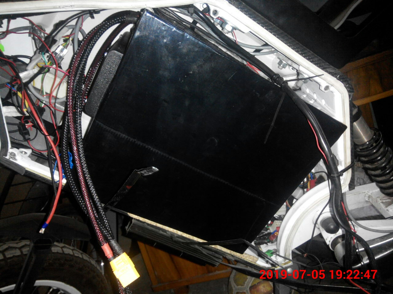

IMG_20190705_192247.jpg [ 641.45 КБ | Переглядів: 8754 ]
Вот так влазит аккумулятор. Углы аккума, которые слева на фото, упираются вверху и внизу в крышки и они не прилегают к корпусу рамы. Абидно :(
Есть вариант с проставками, но их надо из чего-то сделать. Сижу, думаю...
Может производитель байка чего-то посоветует?

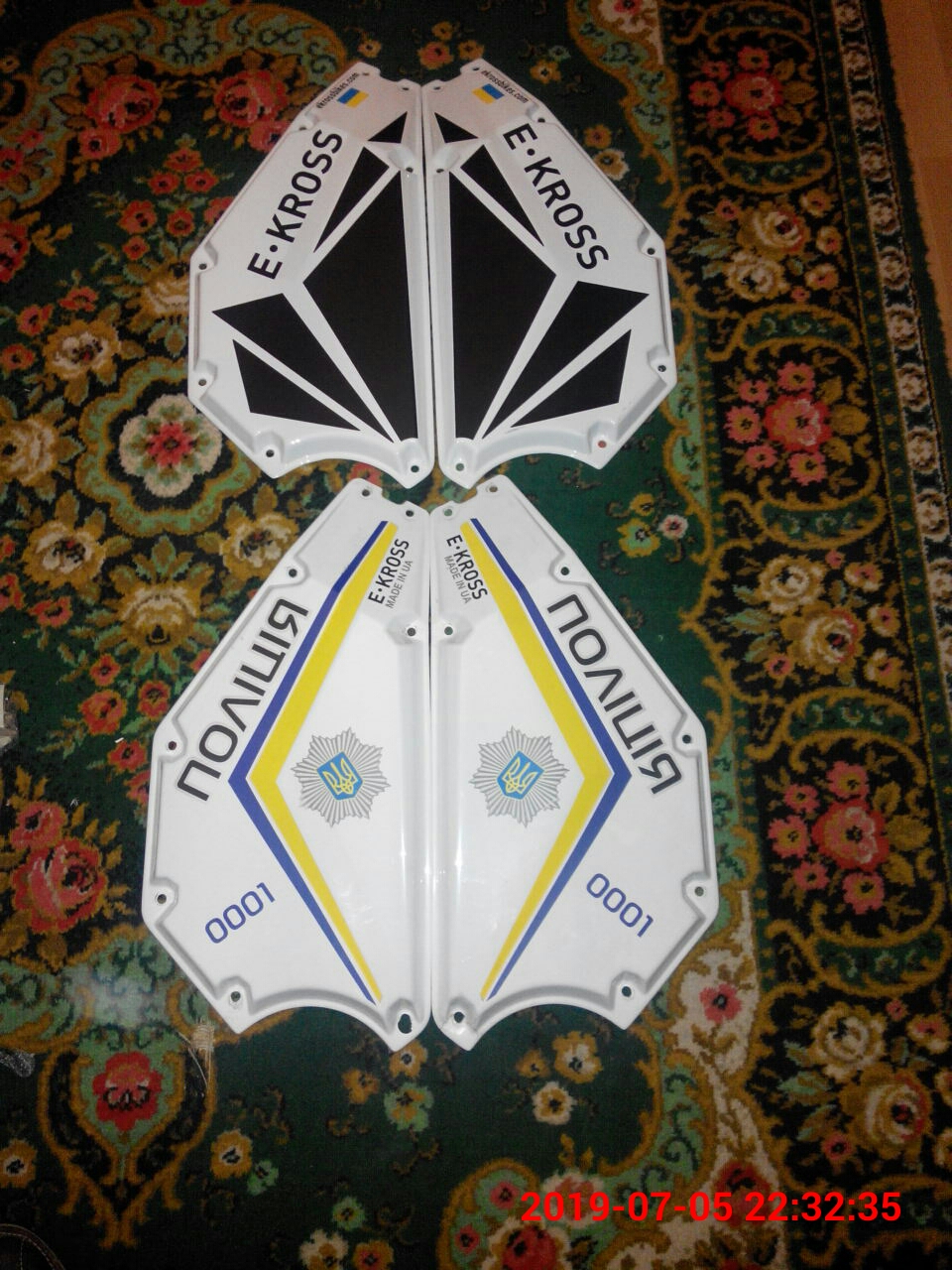

Это, так коллекция :)
IMG_20190705_223235.jpg [ 800.06 КБ | Переглядів: 8753 ]

voraks писав(ла):
А по шапке не надают? :D , проставки из вспененого полиэтилена можно сделать под акб
 Заголовок повідомлення: Re: E-Kross. Отзыв после 10тыс. км
#86298Повідомлення 05 лип 2019, 22:15
Правління клубу
Та не, не надают. Скажу шо эксперементальный для полиции. Типа обкатку проходит... четвертый год :D

#86304Повідомлення 06 лип 2019, 05:11
voraks писав(ла):
Разбирай все эти понты и убирай боковины корпуса,они там нафиг не нужны и все прекрасно встанет.У меня 40 пакетов отлично заходят.
#86307Повідомлення 06 лип 2019, 08:14
Правління клубу
Какие боковины, аккумулятора? Так он и так шириной 170мм.
Ну а насчёт твоих 40 пакетов - фото в студию.
#86316Повідомлення 06 лип 2019, 12:10
Правління клубу
Высота аккума - 230мм, ширина - 170мм, длина -265-270мм
Вобщем надо делать проставки 5-7мм под крышки, тогда аккум не должен упирается в них и крышки плотно будут прилегать к раме без деформаций.

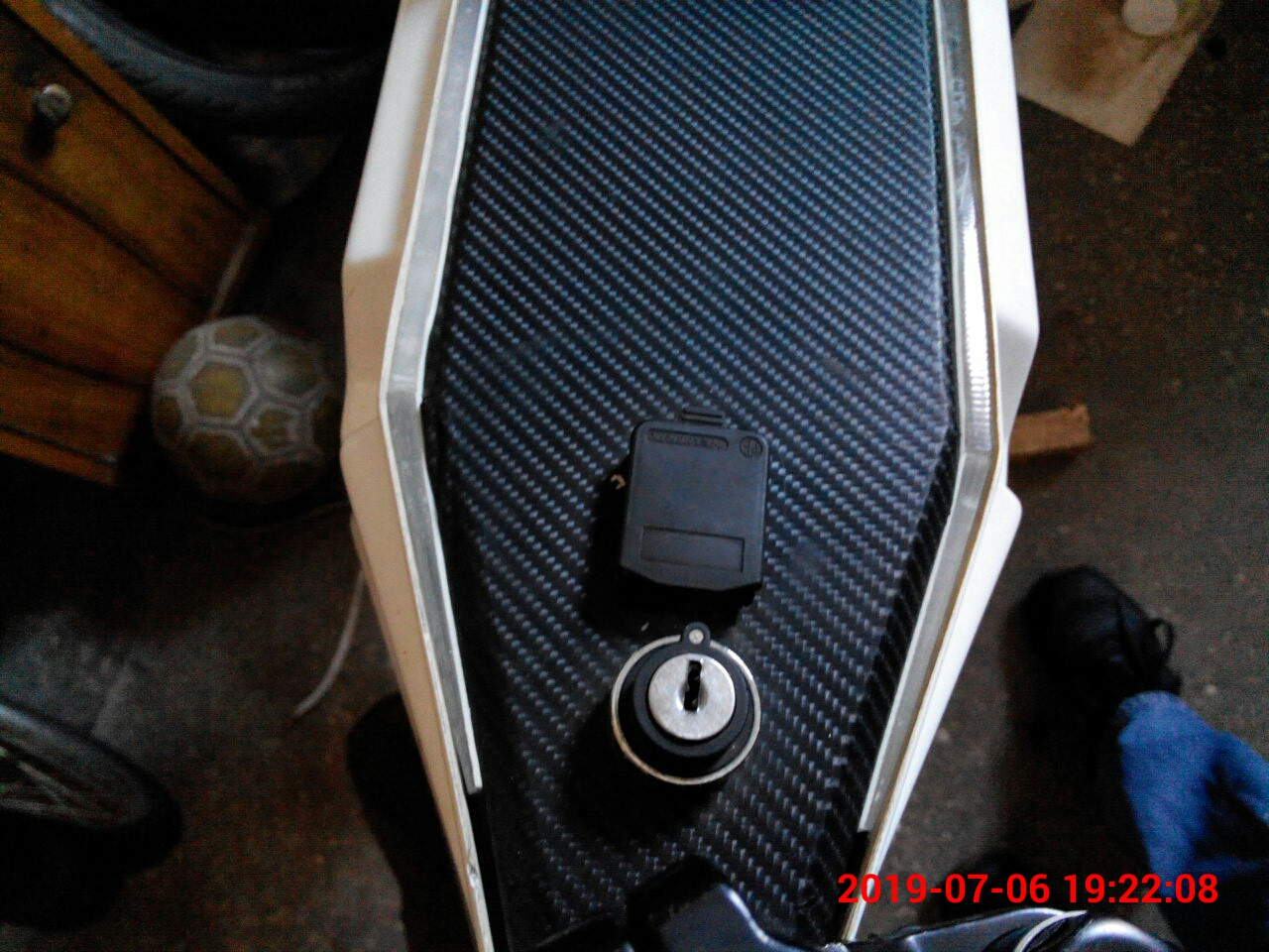

Немного пое...шись сделал таки проставки
IMG_20190706_192208.jpg [ 727.87 КБ | Переглядів: 8688 ]
