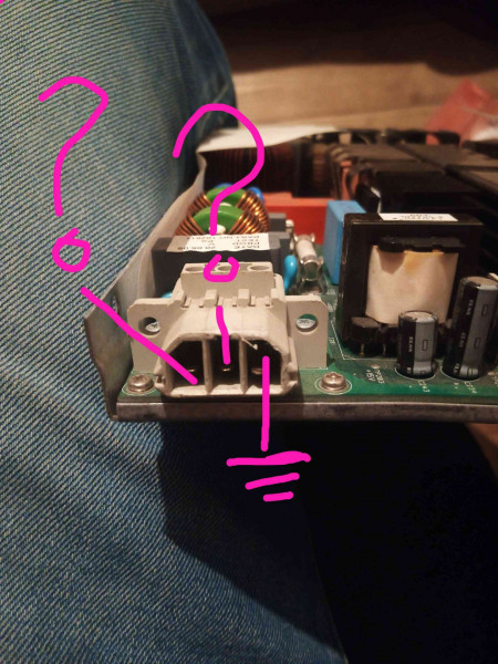

#129347Повідомлення 22 жовт 2022, 22:45
Звідки: луганск-одесса
Дякував (ла) 56 Подякували 52
Народ, плиз, распиновку входа на Flatpack 1500 шо там справа земля уже понял а остальные два принципиально кто есть Ху или подключать как Бог на душу поклал и не париться? Бо ж за дельты говорили шо там разница очень даже есть почему и спрашиваю

#129357Повідомлення 23 жовт 2022, 06:59
Пофиг,значения не имеет.

#129358Повідомлення 23 жовт 2022, 07:03
Звідки: Сумы
Дякував (ла) 64 Подякували 50
220 Подаєте на лівий N1 та середній L1
Правий позначеній на штатному конекторі як PE,
по схемі F та N,
