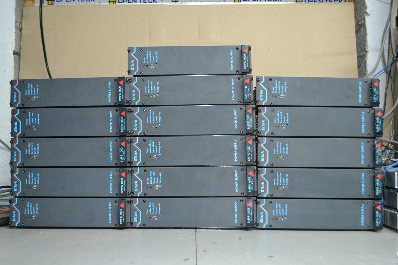

grig писав(ла):
можно подробней о "SMPS1000 (18ампер) с регулировкой напряжения 37-60 вольт, так же есть регулировка по току -700грн\шт". А именно - габариты, фото ?
1_1.png [ 96.1 КБ | Переглядів: 12623 ]
DSC_0153.JPG [ 399.95 КБ | Переглядів: 12623 ]
