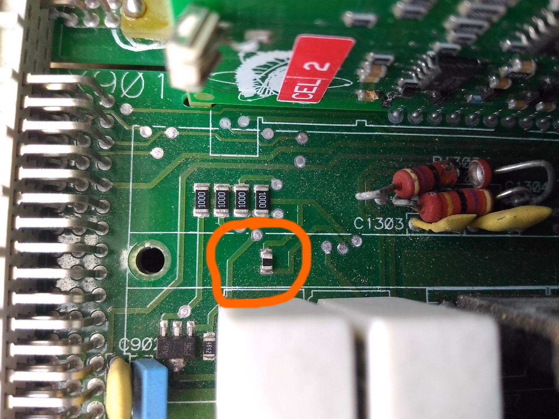

В Чероки ,возле выпрямительных диодов ,стоит терморезистор на управление скоростью вращения вентиляторов.

Смд компонент-запаян на плату.Меряет температуру проходящего воздуха.

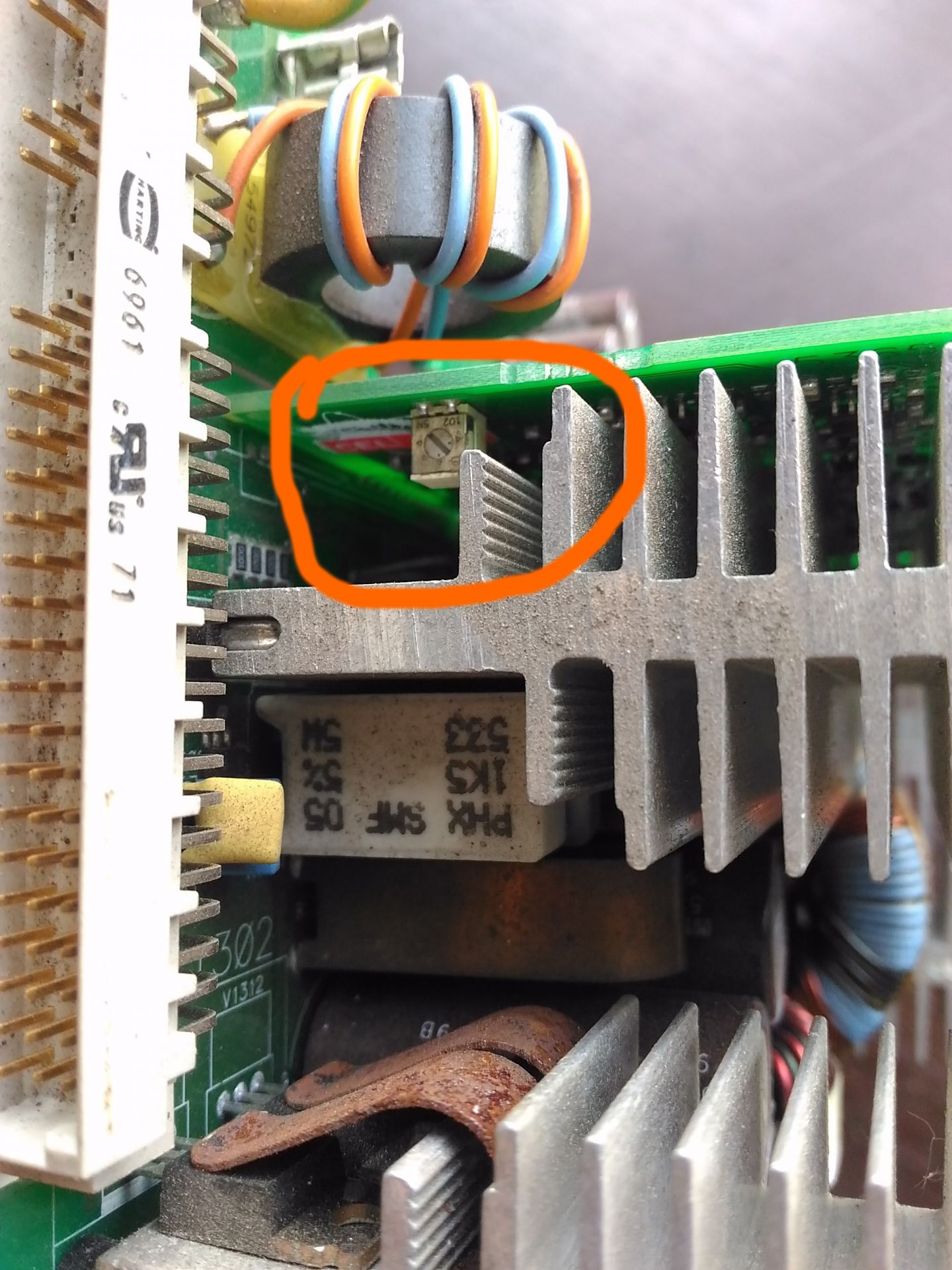

А где конкретно?
Фото где в кадр попался входной выпрямительный диодный мостик:
P_20200905_105317.jpg [ 376.12 КБ | Переглядів: 12278 ]
P_20200905_105256.jpg [ 359.18 КБ | Переглядів: 12278 ]
P_20200905_105736.jpg [ 310.78 КБ | Переглядів: 12278 ]

Под радиатором.
P_20200905_105317.jpg [ 606.04 КБ | Переглядів: 12275 ]

Да, действительно есть. И в сгоревшем от перегрева блоке оно рабочее - реагирует на температуру. И расположение блока вертикально не могло ухудшить его чувствительность к температуре внутри блока.
Коментарій до файлу: Термосопротивление
P_20201004_124039.jpg [ 403.31 КБ | Переглядів: 12220 ]
А что регулирует вот это сопротивление?
Коментарій до файлу: Это что за переменное сопротивление?
P_20201004_122732.jpg [ 331.48 КБ | Переглядів: 12220 ]

Чисто припущення - якщо не напругу і струм, то можливо температуру спрацювання вентилятора. Пам'ятаю була зарядка з херманії, то там третій потенціометр регулював значення струму, при якому вентилятор відключавсі.

Возле разъёма куллеров на вертикальной плате есть "сладкая" парочка транзисторов,
возможно, нужно внимательно на них посмотреть. :)
Это сопротивление регулирует напряжение выхода.

Так в нём же и не "пузе" есть сопротивление, регулирующее напряжение на выходе. Получается их два...

Возможно, одно "грубое", другое "точное".
