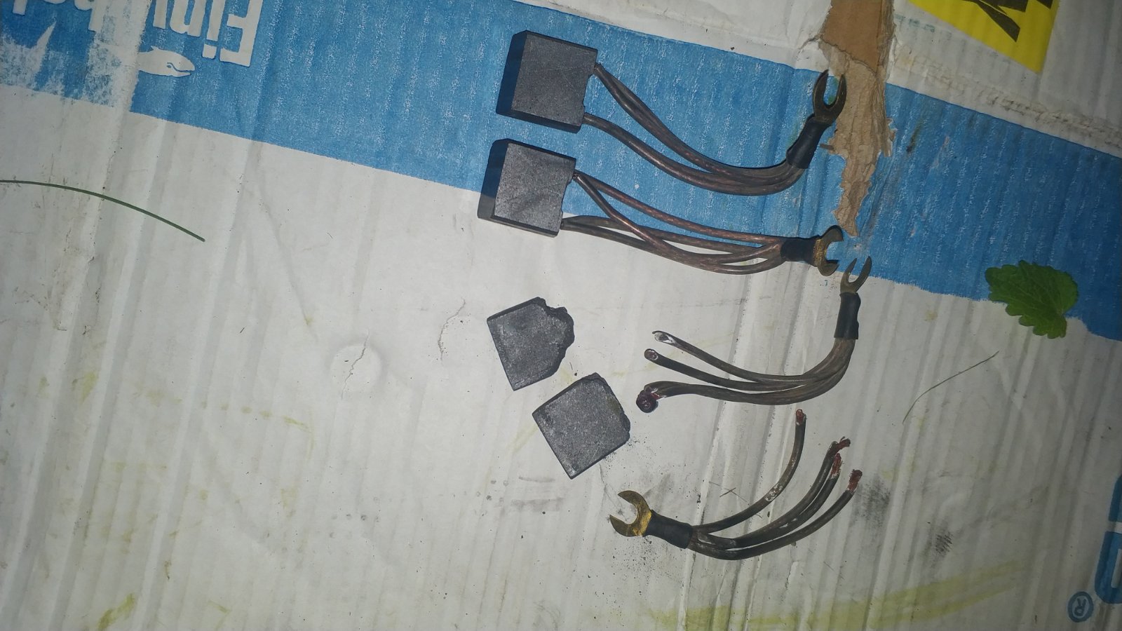

Запредельных токов не допускал ((
изображение_viber_2021-05-21_21-55-46.jpg [ 219.51 КБ | Переглядів: 4607 ]

Здравствуйте! Очень жаль...
А сколько прошли?

А сколько прошли?
Около 6000

очень странно что перегорели,я уже на тех что стоят откатал 12000 и все ок,какой ток настроен?(возможно контроллер превышает ток сам,что то с ним не то).
у меня ток настроен максимум что я видел до 210А(206-209А)
