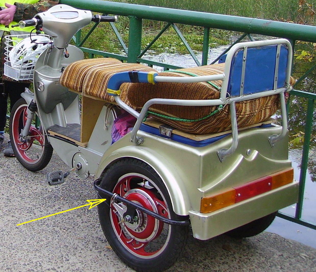

Алекс писав(ла):
Вело 16 это как раз 12 мото.
У меня на трайке правое мотор-колесо самодельное с мотоободом 14".
На мотообод резину обуть с монтировками семь потов сойдет.
Левое мотор-колесо родное под велорезину 18".
На левое же колесо моторезина 14" одевается практически руками и пару раз колесо разувалось.
Хорошо, что у трайка три колеса и максимальная скорость трайка 28 км/час.
Если же велоколесо с моторезиной разуется на двух колесном, да на большой скорости, может быть беда.
Думается, что и для мотор-колеса под велорезину 16" картина будет та же.

Под 16 будет, под 18 не будет,мож на кофейной гуще погадаем?Резину надо брать там же,где мотор колёса (см ссылку) а не у дяди на базаре, и тогда всё будет обуто.
