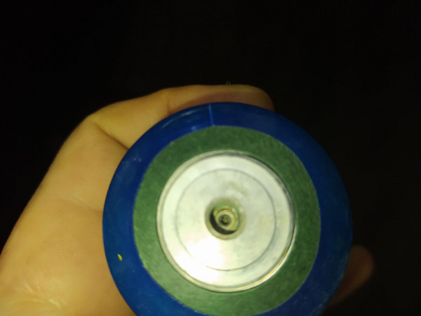

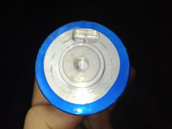

Ни чего в комплекте нет, я покупал м6 болты и подпиливал до 10мм длины. Там в ячейке резьбы около 5мм. На олх нашёл такие же ячейки. Там продавец предупреждает о какой то резинке в резьбе, которую вытягивать и протыкать нельзя.
Предупреждал. Умудряются выдрать резинку, слить на всяк случай электролит. Были такие. И нужно про глубину резьбы предупреждать и особенно про то, что на корпусе плюс. На олх половина покупателей не знает что такое бмс и на фиг к ним еще что-то нужно!
:) Гаражна збірка автомобільних батарей :)
www.youtube.com/c/ЕвгенийКругляк
 Заголовок повідомлення: Re: Цилиндрические лиферы 20 Ач
#108002Повідомлення 13 лип 2020, 22:05
Дякував (ла) 36 Подякували 15
нет резинок
IMG_20200713_230212.jpg [ 111.48 КБ | Переглядів: 11348 ]
IMG_20200713_230231.jpg [ 113.61 КБ | Переглядів: 11348 ]
