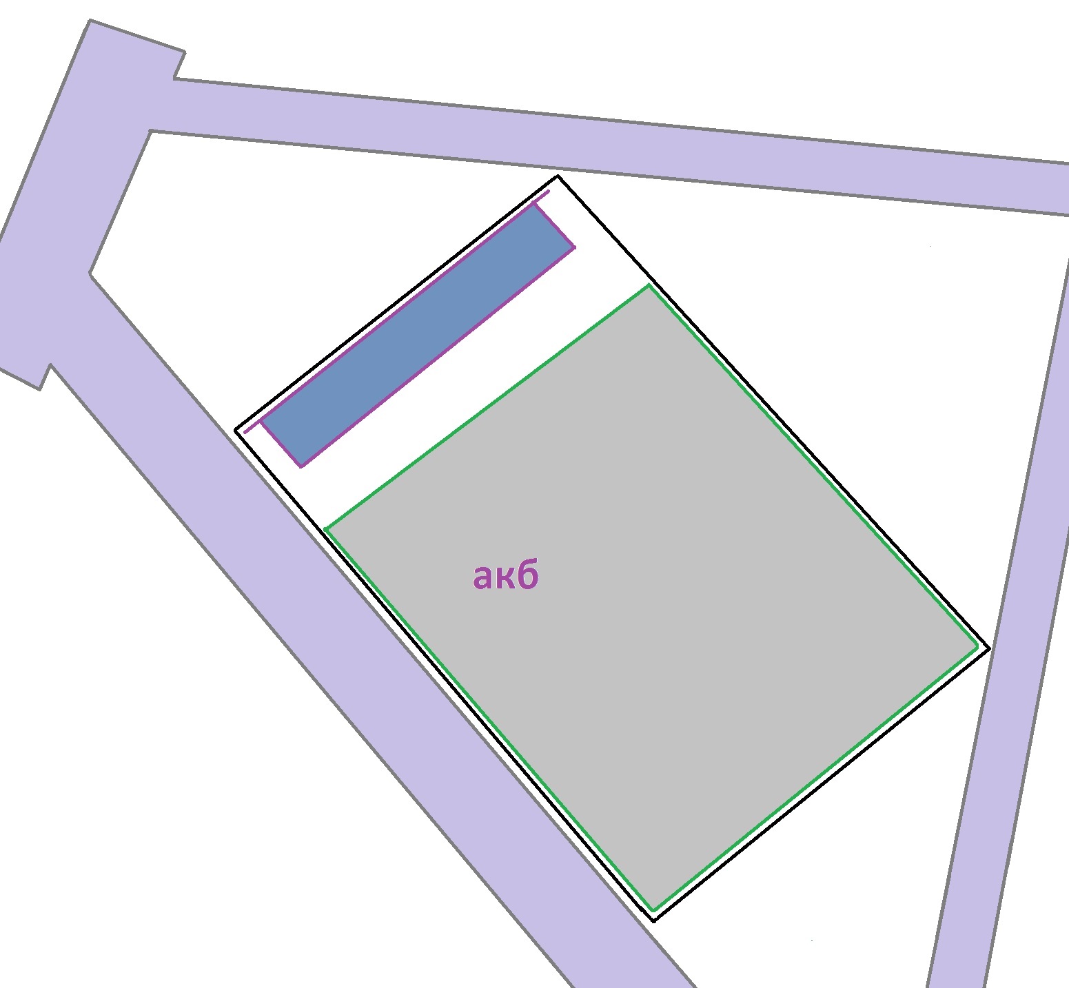

народ подскажите плиз насколько стремно использовать акб из пакетов если нет возможности положить их плашмя? какие условия необходимо соблюсти? желательно жизненный (не теоретический ответ). изначально хотел собирать с 18650 но видно не судьба (кэтай подвел)

Стоят точно так же как на вашей картинке, упакованы в жесткий ПВХ короб, между пластинами контактов проложена подложка для ламината, главное что бы не болтались внутри, езжу на электровеле год, полет нормальный.
Тут есть тема где то "сборка монстров" или как то так, там все это есть !

у меня сборка из монстров в раме типа е-кросс(самопал)два сезона откатал,все отлично.по торцам сверху и снизу приклеил на двухсторонний скотч полоски пластика толщиной 3мм.сборка стянута текстолитом.
